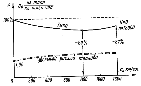

тяга не равна затрачиваемой мощности деленной на скорость.
и при равном расходе реального топлива (энергия это не удачный термин)
тяга не падает пропорционально скорости.
для этого есть точно такая же техническая документация к реактивному самолету)
реактивный двигатель не меняет своих тяговых характеристик в широком диапазоне
скоростей. его тяга что на 400 км/час что на 800 совершенно одинаковая.
и не падает линейно пропорционально скорости движения. тяга остается
одинаковая и мощность одинаковая.
Общение завершено по той причине что вам нечего сказать,
вы прекрасно знаете что тяга ТРД не падает на скоростях свыше 800 км/час и 1000 км/час и более
именно по этому вся скоростная авиация летает на реактивных двигателях.
вы отрицаете факты получается так ;-)

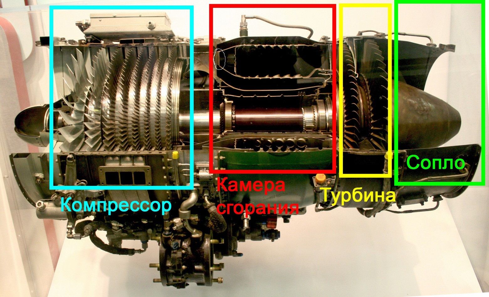

К этому высказыванию ещё раз повторю вопрос: вы представляете себе как крепится камера сгорания к корпусу двигателя?? Да-да! Та которая (по вашему уверению) создаёт тягу в несколько тонн!🙄
да я видел двигателя в разрезе

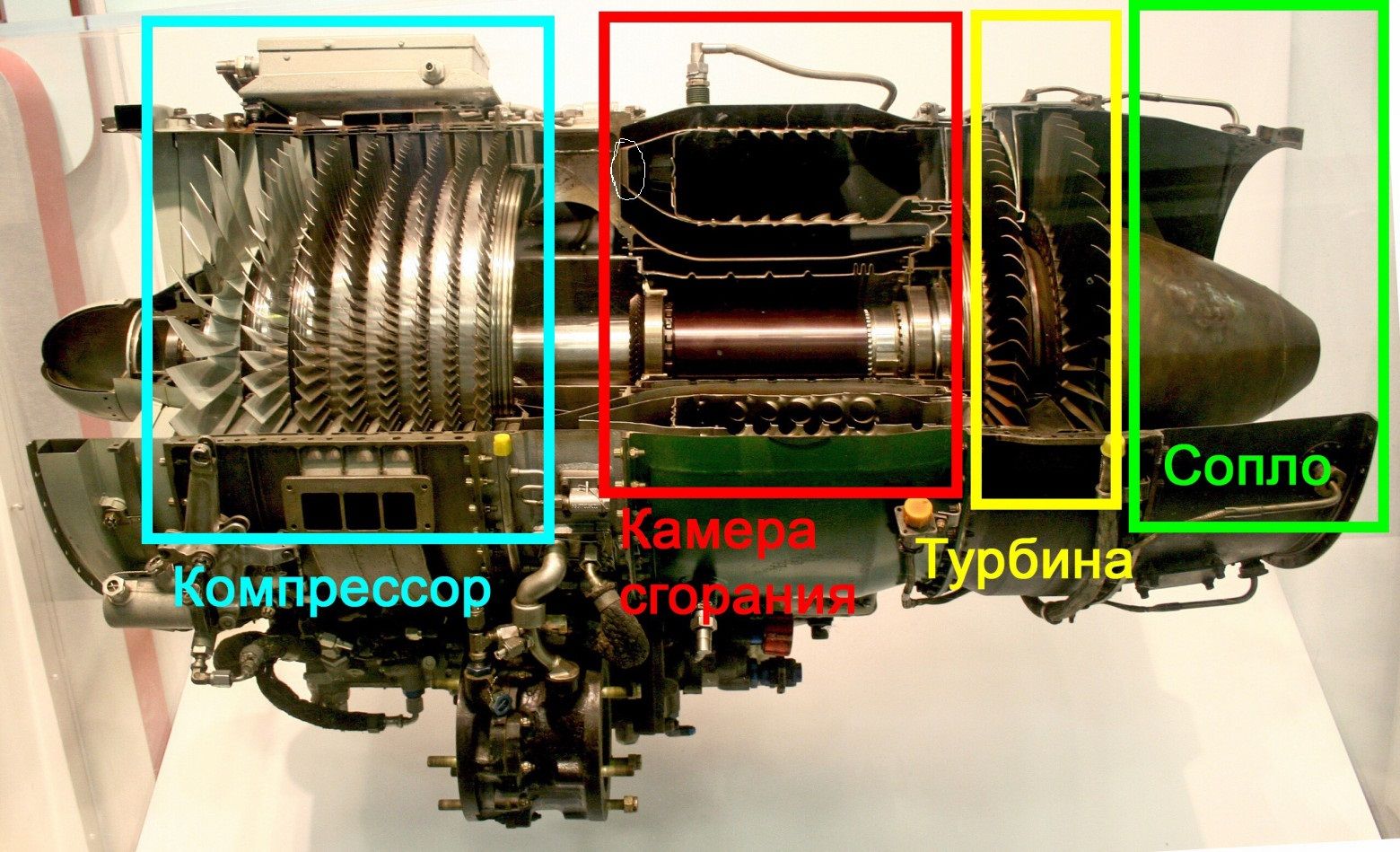

Прекрасная картинка 👍 Меня в ней ничего не смущает! А вас?! Так на чём же она по вашему держится??
там отмечено куда она в корпус упирается
вы хотите чтобы я нашел вам картинку из учебника? ;-)

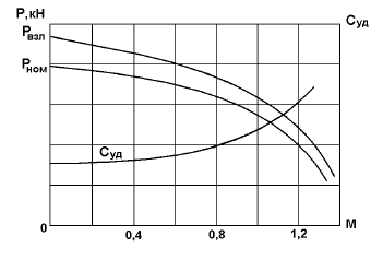

Боже мой... откуда все это?!
Тяга двигателя зависит от расхода воздуха и соотношения скорости истечения газа из реактивного сопла и скорости полета ВС:
Т.е P=Gв*(W-V)/g
Где Gв -расход воздуха в секунду, кг/с
W -скорость истечения газа из сопла двигателя, м/с
V- скорость ЛА , м/с
g =9,81 м/с2 – ускорение свободного падения.
Типовой график зависимости тяги от скорости выглядит так
Тяга, как известно, равна затрачиваемой мощности, деленной на скорость.
Тогда, при равной затрачиваемой мощности, выраженной в равном расходе энергии
тяга будет снижаться пропорционально росту скорости при равном к п.д.
Т.е P=Gв*(W-V)/g
и что тут просматривается линейная зависимость F=N/V? за которую утверждает Лапшин?
я её в упор не вижу. вы считаете эти зависимости опровержением? увы. всё совсем наоборот
