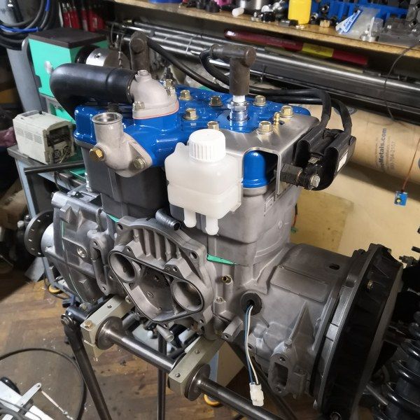

Одноместный "Доминатор": из китов и по чертежам

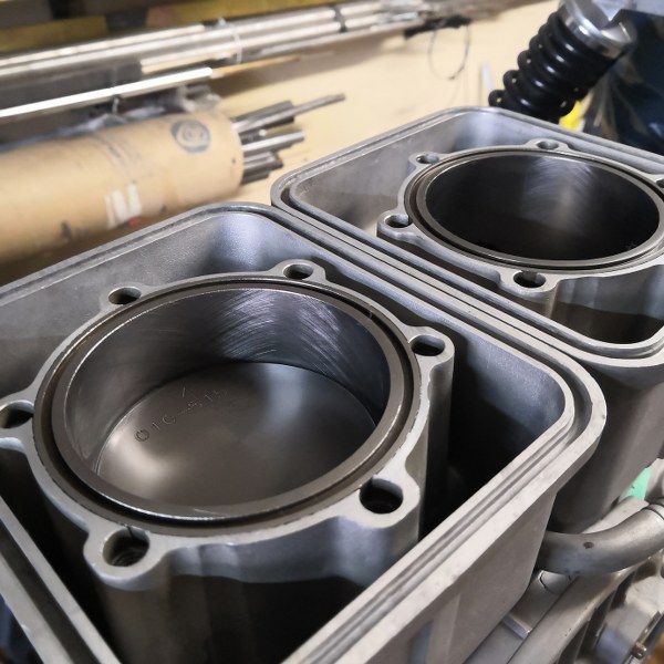

Цилинры расточены, отхонингованы, новые поршни с кольцами.

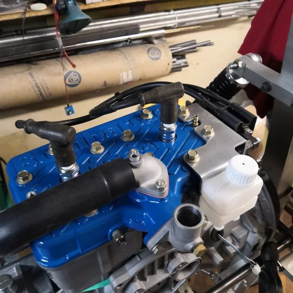

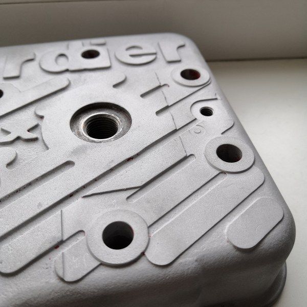

Завтра займусь кронштейном крепления катушки зажигания и маслобачка. Под него немного, на 0,8 мм, опустил сверху плоскость головки не тронув самих отверстий крепления.
Завтра займусь кронштейном...

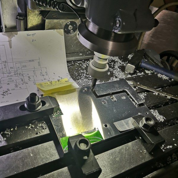

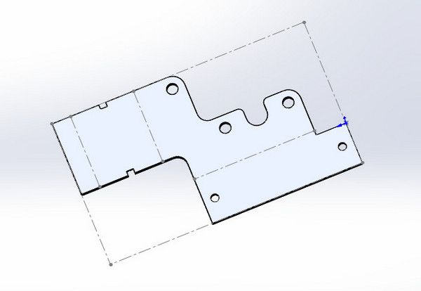

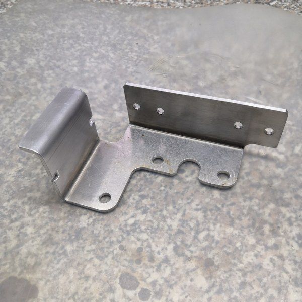

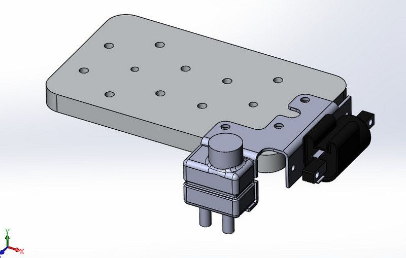

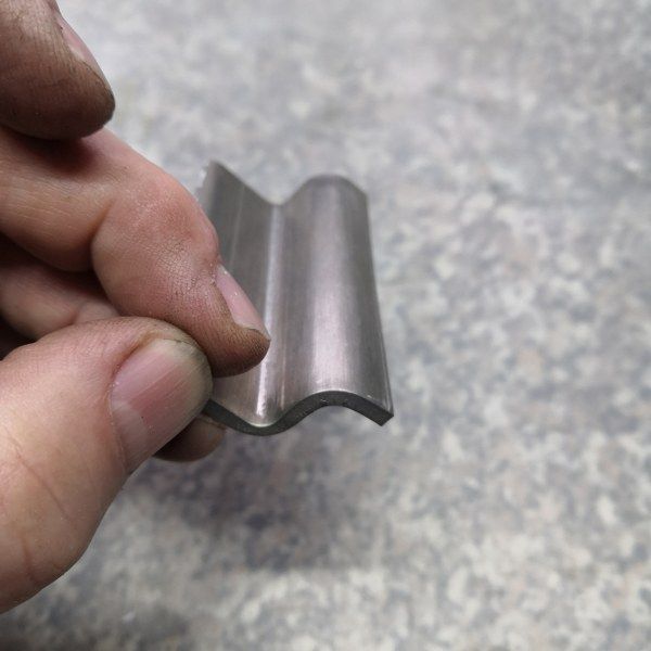

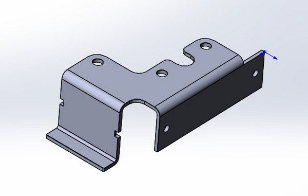

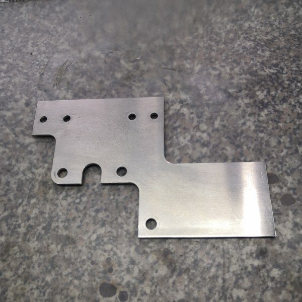

При изготовлении кронштейна воспользовалсяся возможностью цифровой панели DRO. В Солиде сделал чертеж и нанес на него все необходимые размеры от нулевой точки. Получилось всего 16 контрольных точек, 6 на сверление и 10 на контурное фрезерование. Записал координаты точек в панель и вперед. Получилось что-то типа ручного ЧПУ. Главное быстро и точно. Материал кронштейна 6061Т6 3,175 мм (1/8").

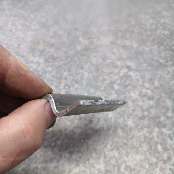

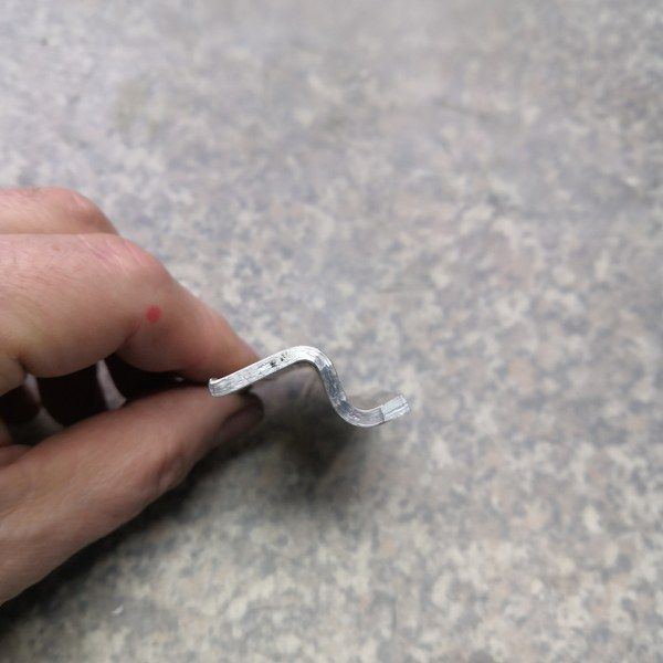

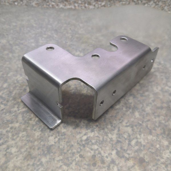

На контрольном образце попробовал радиусы гиба 2 мм и 3 мм. Без отжига естественно сломалось, а вот отожженный образец повел себя адекватно на обоих радиусах. Решил делать R=2 мм, т.к. оснастка давно уже готова и лень было делать новый пуансон.
Контрольная примерка перед закалкой. Катушка зажигания крепится через виброизоляторы.

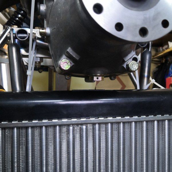

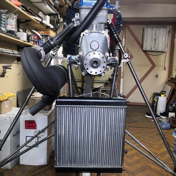

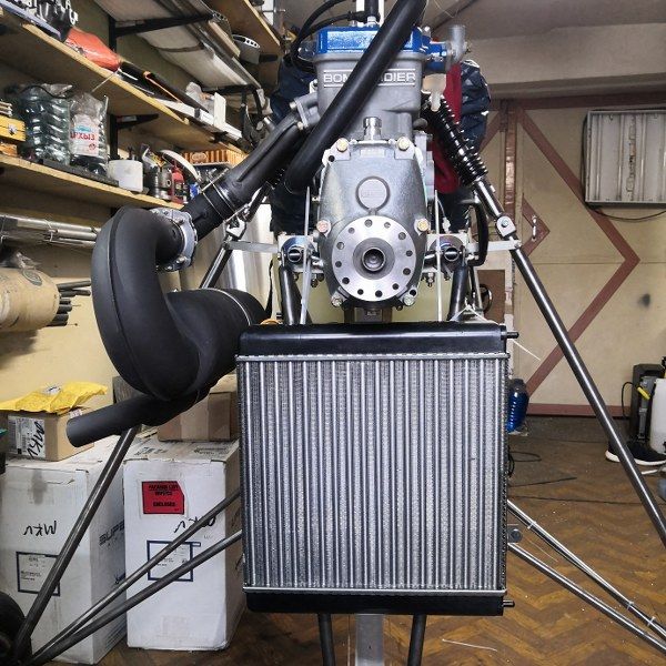

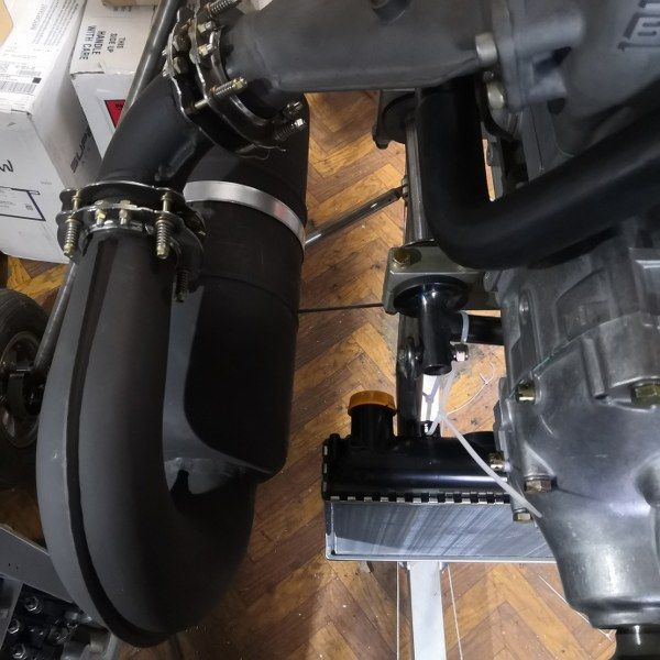

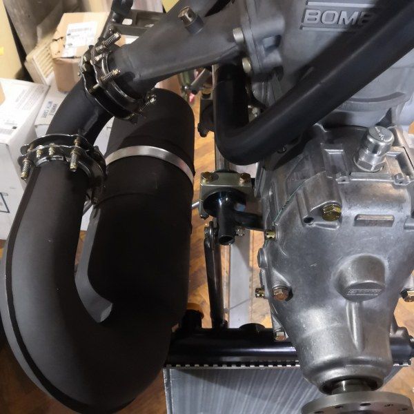

Дошло дело до крепления радиатора и глушителя и тут возникла дилема, не знаю по какому пути пойти.
Суть в следующем.

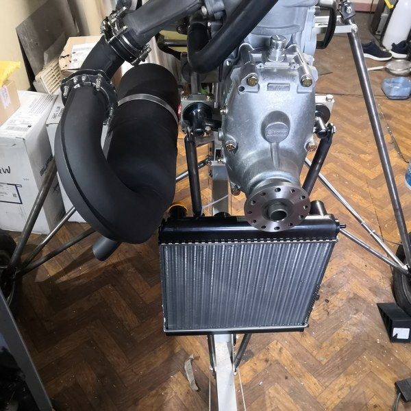

Вариант первый: Радиатор от Оки, как известно, немного "великоват" по тепловой мощности для 582-го мотора, поэтому его желательно размещать как можно ближе к оси пропеллера либо вообще в свободном потоке. Если его максимально подтянуть к мотору, то глушитель необходимо отодвинуть дальше от мотора, дабы они не сталкивались ни при каких обстоятельствах. Все бы не плохо, но визуально смотрится как-то уродливо да и вынос не маленькой массы глушака от оси крутильных колебаний тоже не плюс. Гараздо приятнее и лаконичнее когда глушак поджат к мотору.
Вариант второй: Для того чтобы глушак не торчал в сторону, а был поджат к мотору необходимо ОПУСТИТЬ радиатор. НО тогда он смещается в сторону максимальной прокачки воздуха пропеллером, что естественно еще больше увеличит съем тепла, которого(съема) и так много. В этом случае появляется еще одна засада - затруднена прокладка шланга к радиатору(со стороны глушителя).
Вот сижу и думаю как быть? Или плюнуть на красоту? Есть какие соображения?
А радиатор немного развернуть нельзя? Он тогда станет менее эффективным и меньше площадь проекции
Подобрать радиатор или купить родной б/у...
Я уже устал искать подходящий, перерыл кучу каталогов производителей радиаторов, поднимал данные по маленьким машинкам - ничего подходящего. Если бы что-то нашлось более подходящее, то самодельщики давно бы уже поделились. У мотоциклистов есть не плохие варианты, но ценники там не гуманные, да и полной техинформации очень мало.
Как раз обдумываю этот вариант - закрепить его к наклонным стойкам моторамы. Кроме уменьшения обдува затенение пропеллера будет меньше. Прикину завтра ....

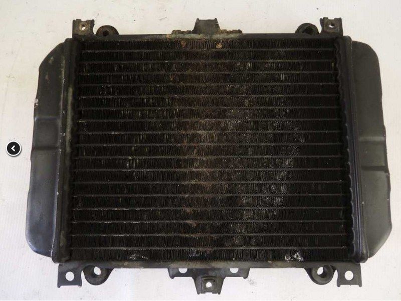

Про моторазборки знал, но никогда не "копал" в этом направлении, а тут после Вашего пинка решил погрузиться в тему и ... таки нашел.🙂 Спасибо!
Нашел сразу два кандитата, оба купил и сейчас жду доставку. Огромное Спасибо ребятам с РАЗБОРКИ за помощь в поиске и подсказки.

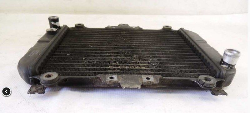

Итак, Вариант 1 - Радиатор от мотоцикла Kawasaki KLE 400 (KLE 500) 1993. Он же от Kawasaki EХ-4 1993-1994
Размеры сотового поля - 340х230 мм. (ВАЗ 1111 Ока - 340х300 мм)
Фото с сайта. Как придут сделаю подробный сравнительный отчет с размерами.
Цена 2100-6500 руб.

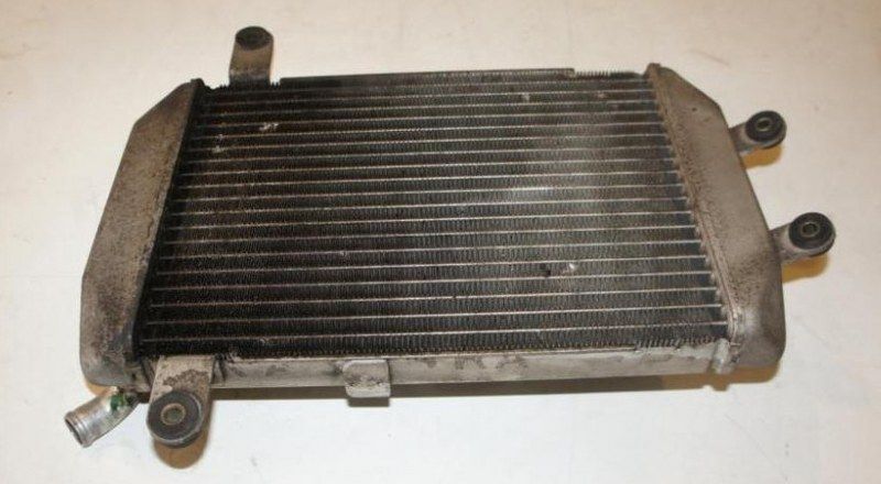

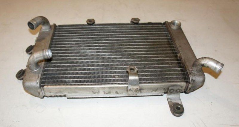

Вариант 2: Радиатор от максискутера Suzuki Burgman (SkyWave) 400
Размер сотового поля- 330х200 мм. Точь-в-точь как у двух оригинальных радиаторов Rotax - ЧЕРТЕЖ
Цена 1400 руб.
