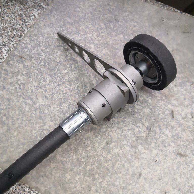

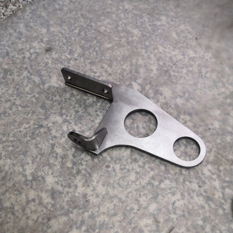

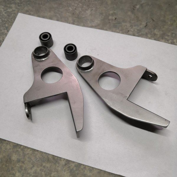

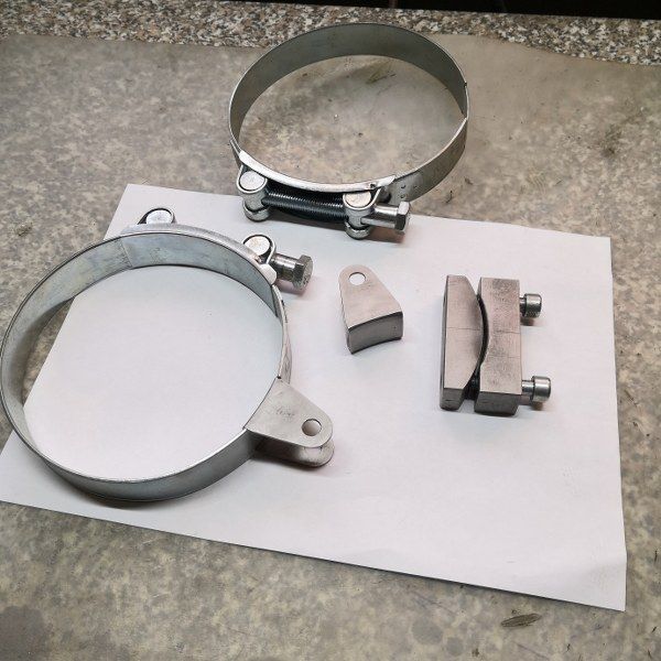

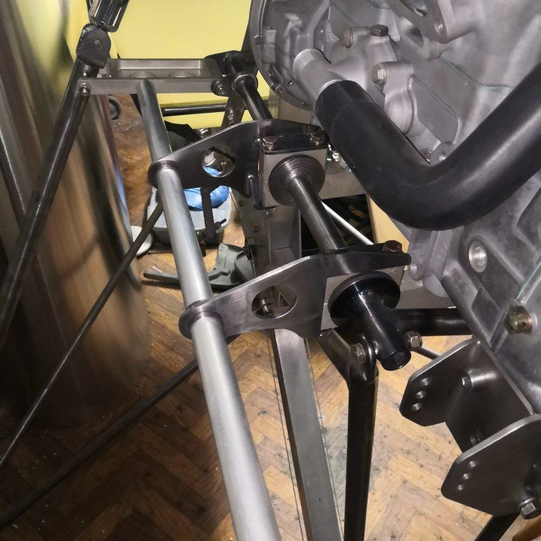

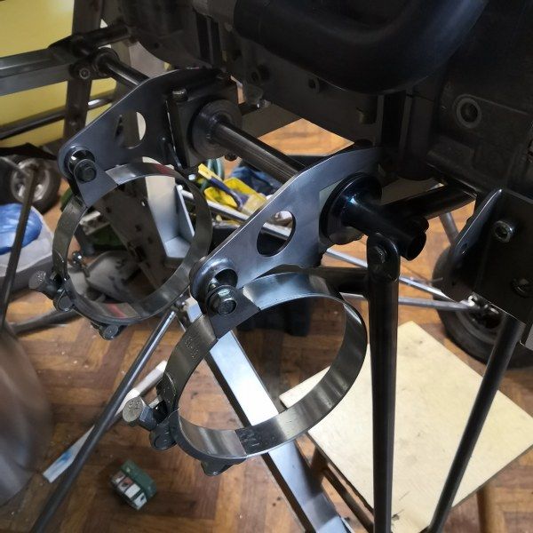

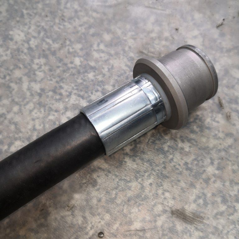

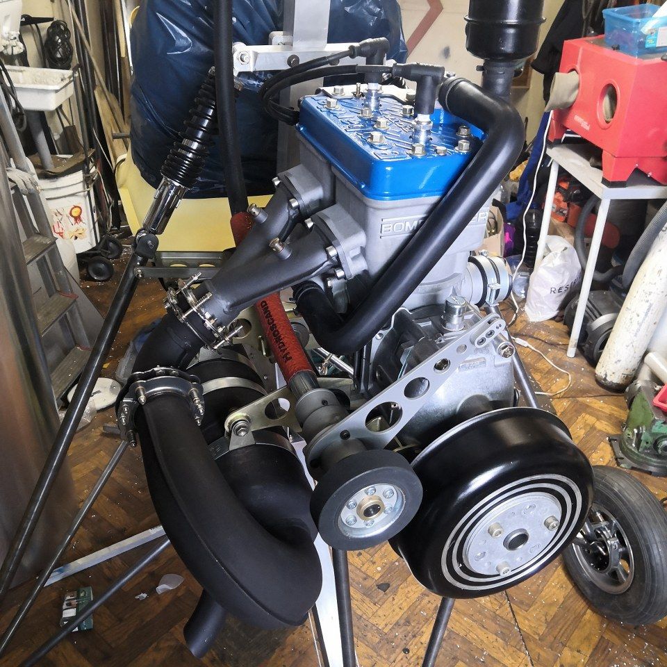

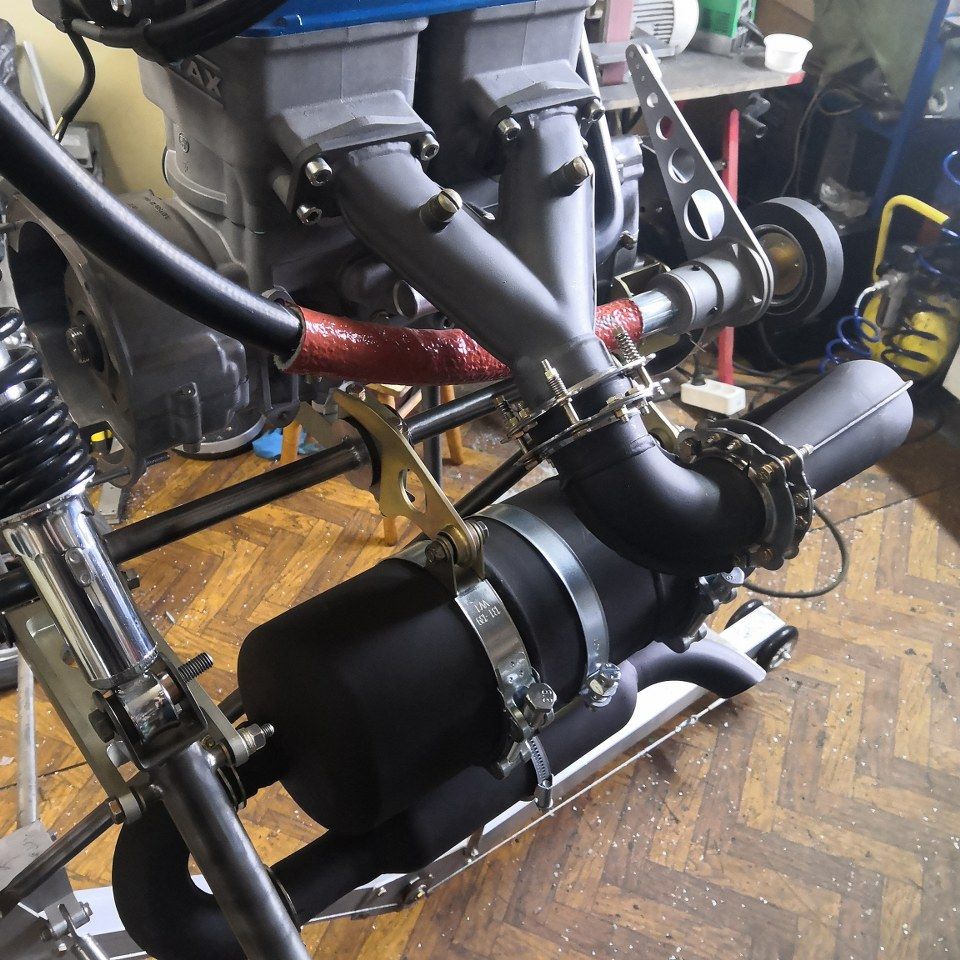

Ролик в принципе расходная позиция и расположен он достаточно далеко от глушителя, да к тому же не самой горячей его части.экран от нагрева ролика поставить

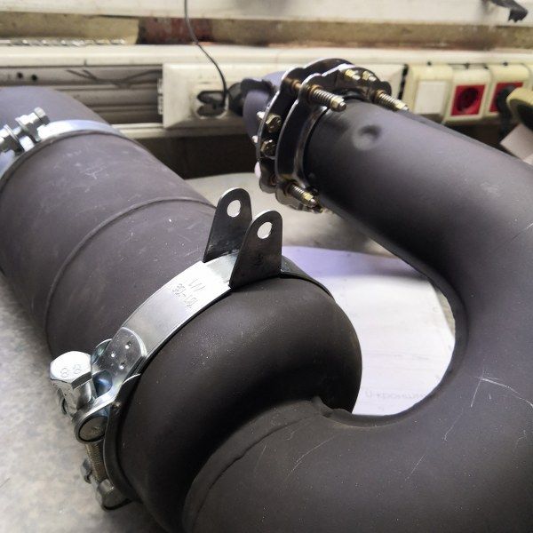

Приварил.Как крепить - сваркой или пайкой, пока не решил.

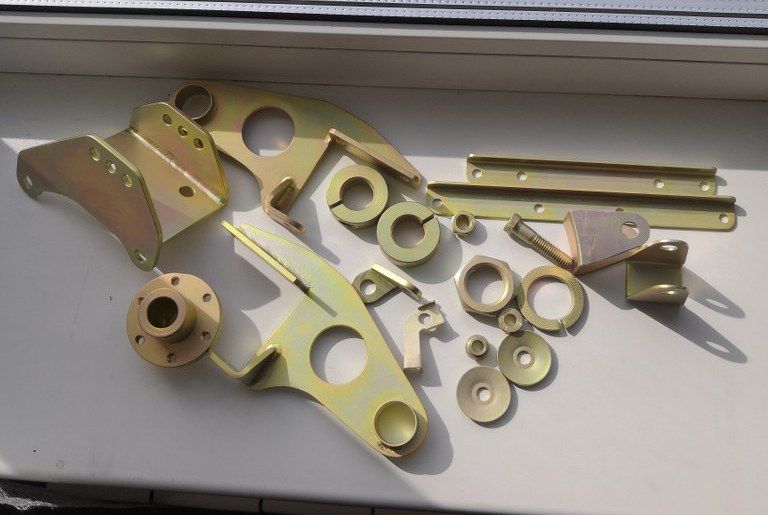

В каком смысле? Если в денежном, то совсем не дорого, практически из подножных материалов. Если оценивать потраченное время и усилия, то это же хобби, это удовольствие, кто ж его оценивает?...🙂...Дорого...
Это уже искусство 🖼... 👌👍Если из подножных материалов. То классно в двойне. Выглядит дорого.

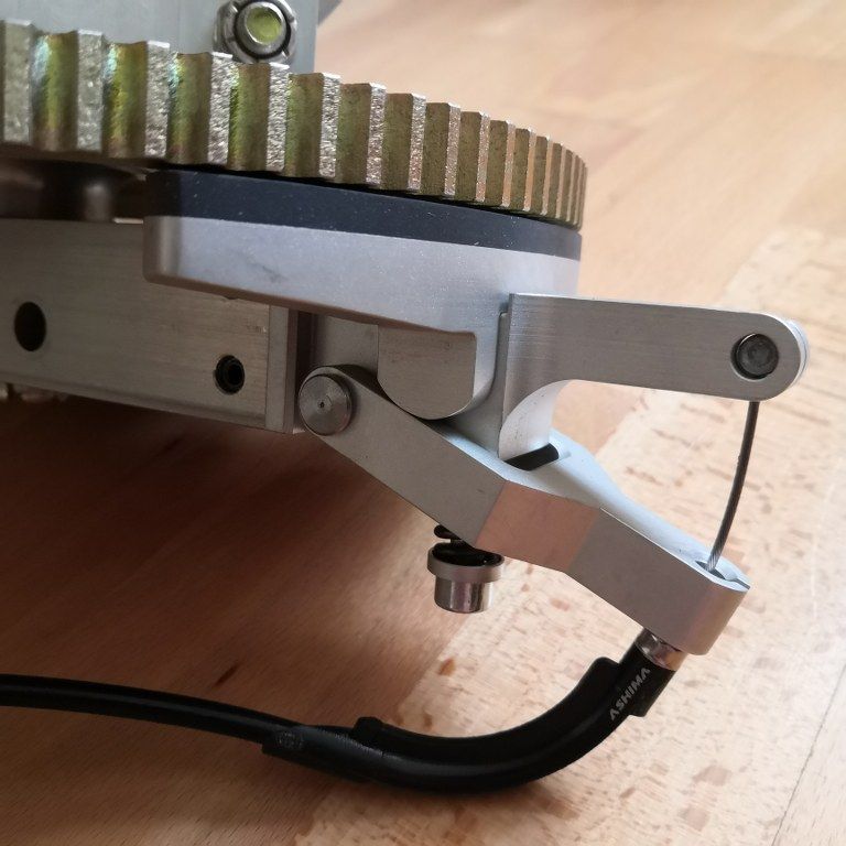

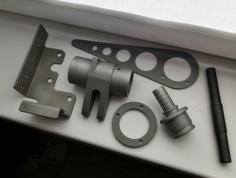

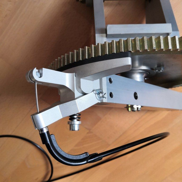

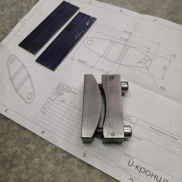

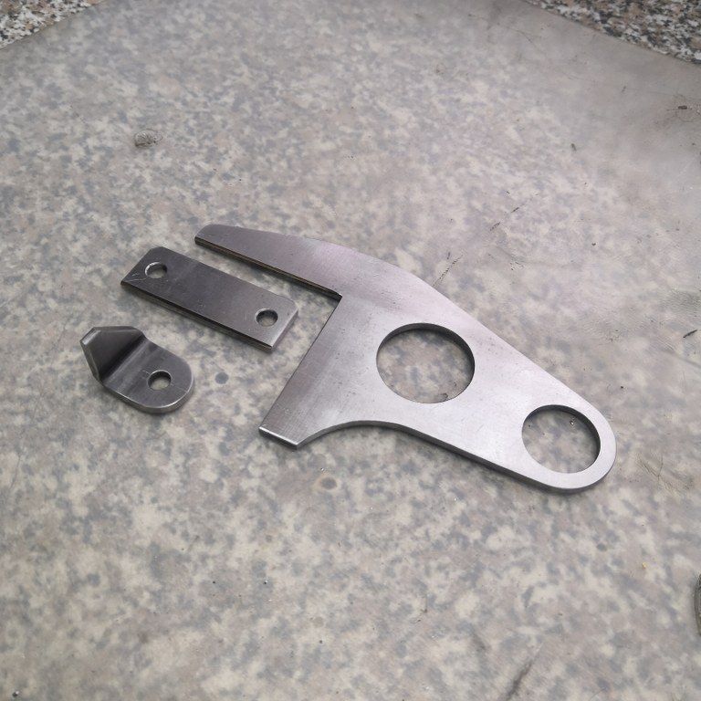

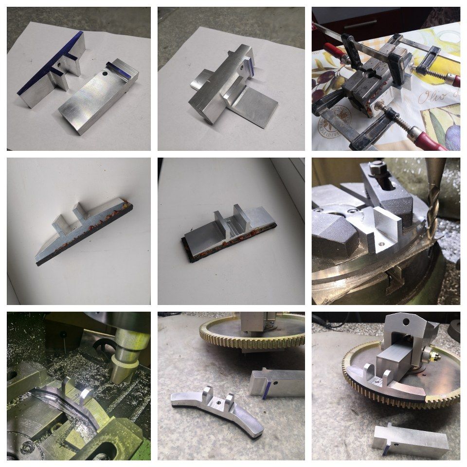

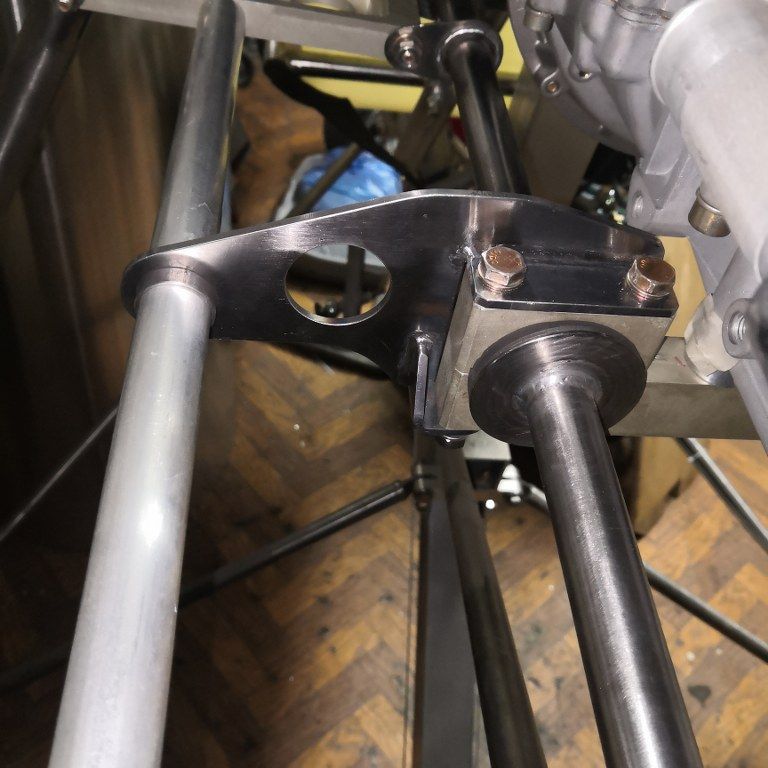

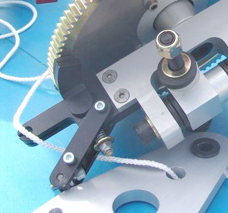

Закончил тормоз ротора. Не ожидал что при небольшом усилии на тросе развивается ощутимое усилие торможения. Вероятно это следствие правильного материала фрикционной накладки. Приклеена она по той же технологии что и тормозные ленты основных колес.Накидал тормоз ротора. За основу взял идею Ксавье Аверсо.
Моделист, закостенелый...сколько себя помню.🙂 И именно моделизм научил обращать внимание на мелочи, ведь из них как раз и складывается большое....каждой даже маленькой детали внимание, наверное авиамоделист?...

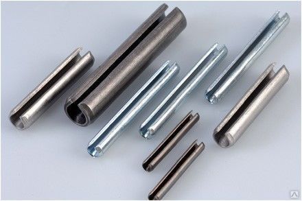

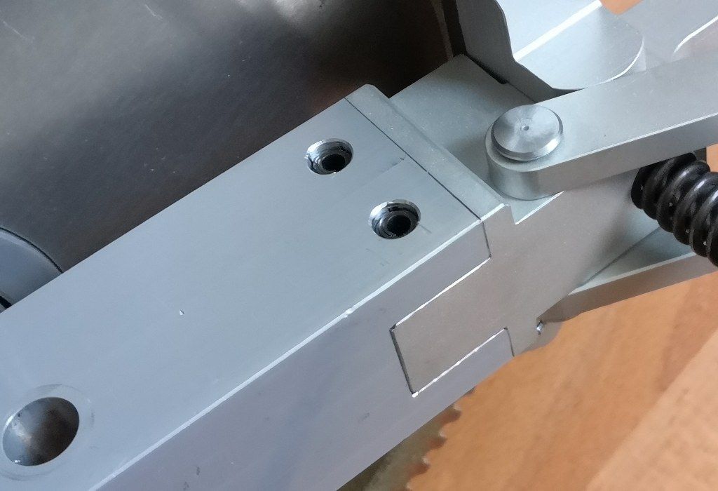

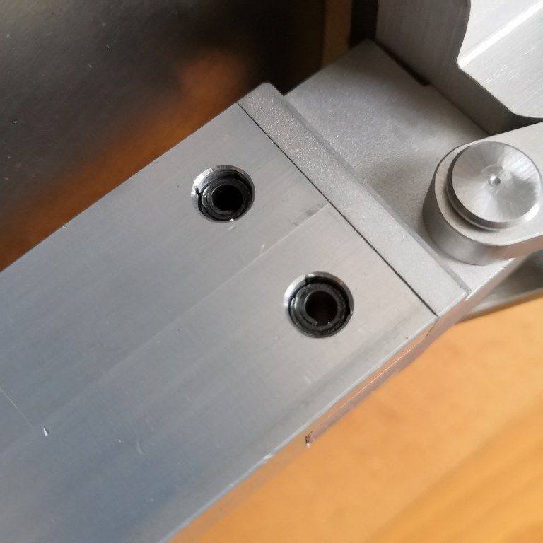

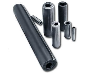

Есть две разновидности пружинных штифтов. Спиральный и С-образный, с разрезом. Спиральный рассчитан на бОльшие нагрузки.Вопрос по штифтам, что за крепёж?
