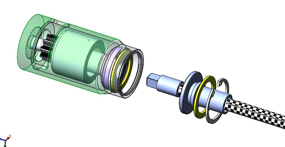

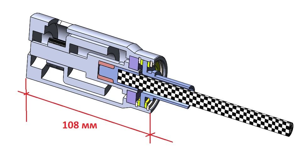

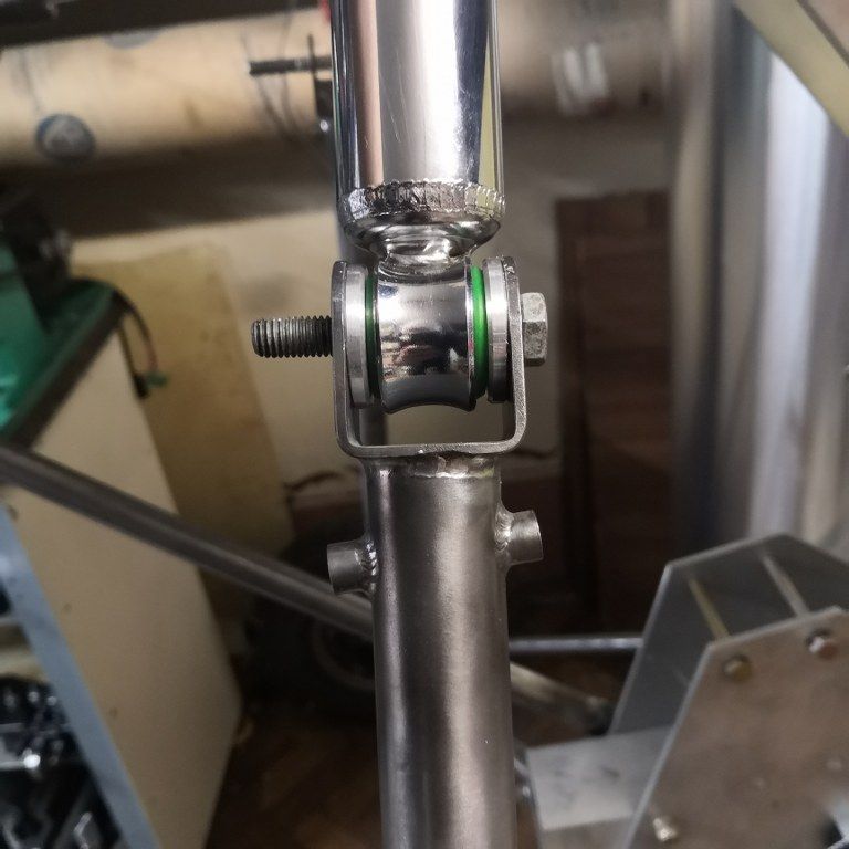

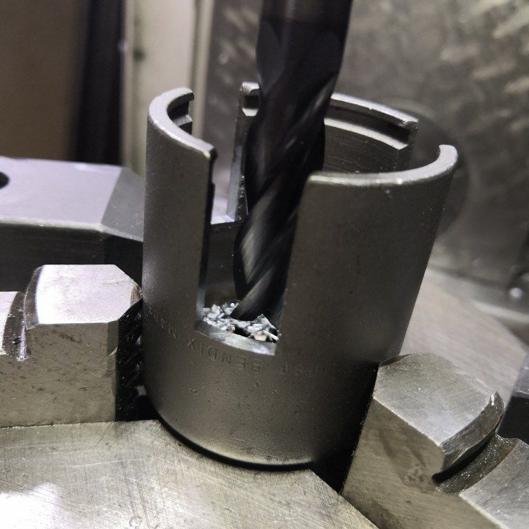

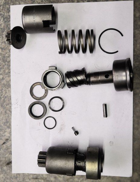

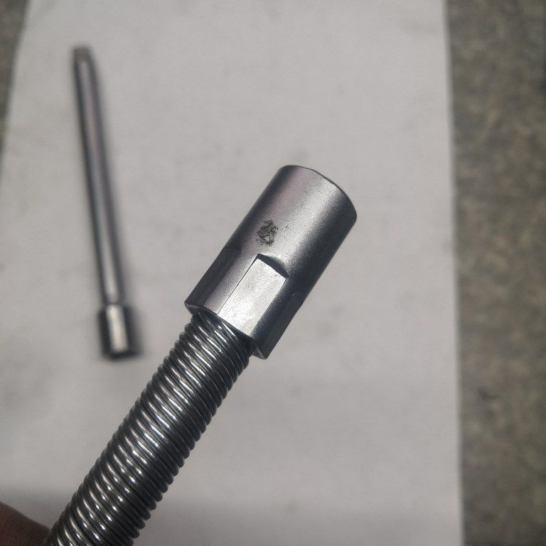

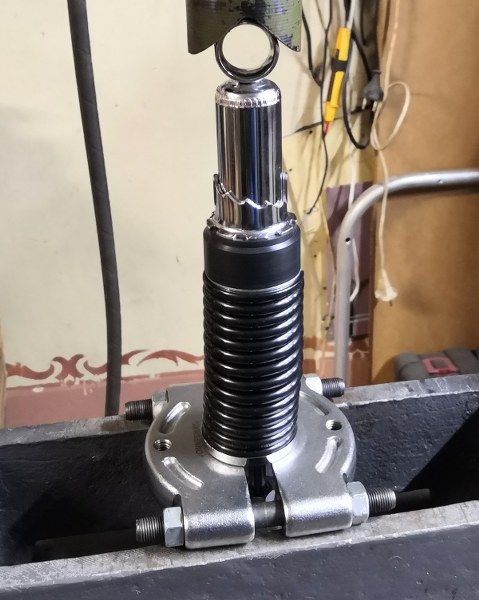

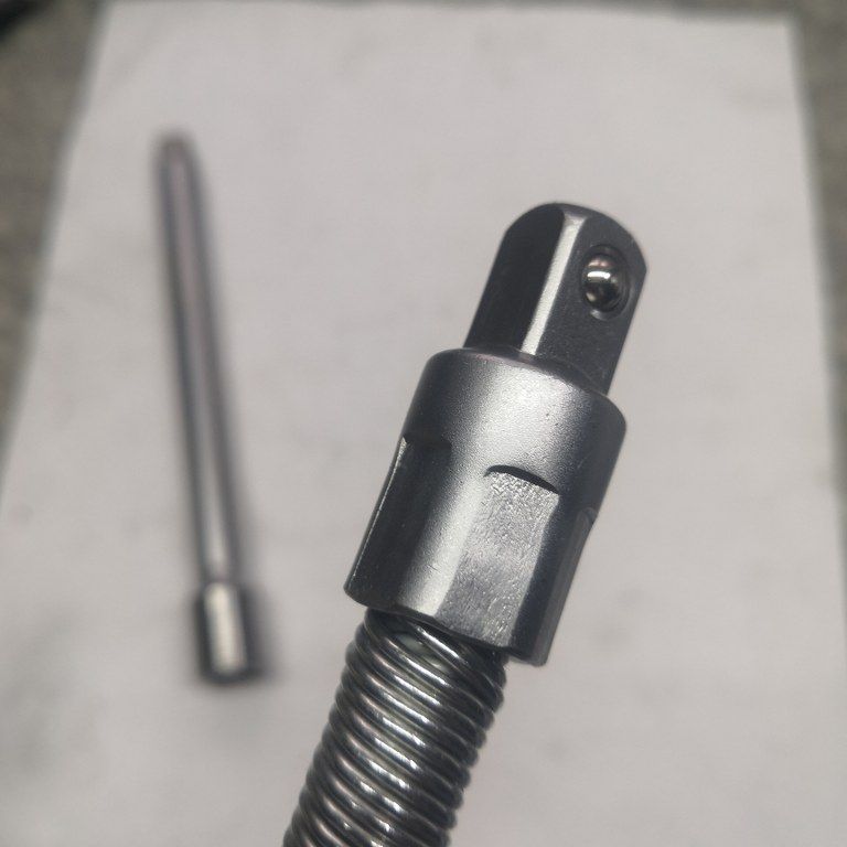

Стекающая по гибкому валу вода. Необходима герметизация. Например, термоусадка.

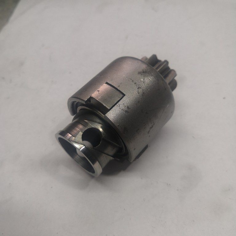

Да, будет обязательно. Это пока примерка, верхний конец вала еще не готов, никак не приедет бендикс. Да и термоусадки такого размера у меня нет пока, жду открытия специализированных магазинов.Необходима герметизация

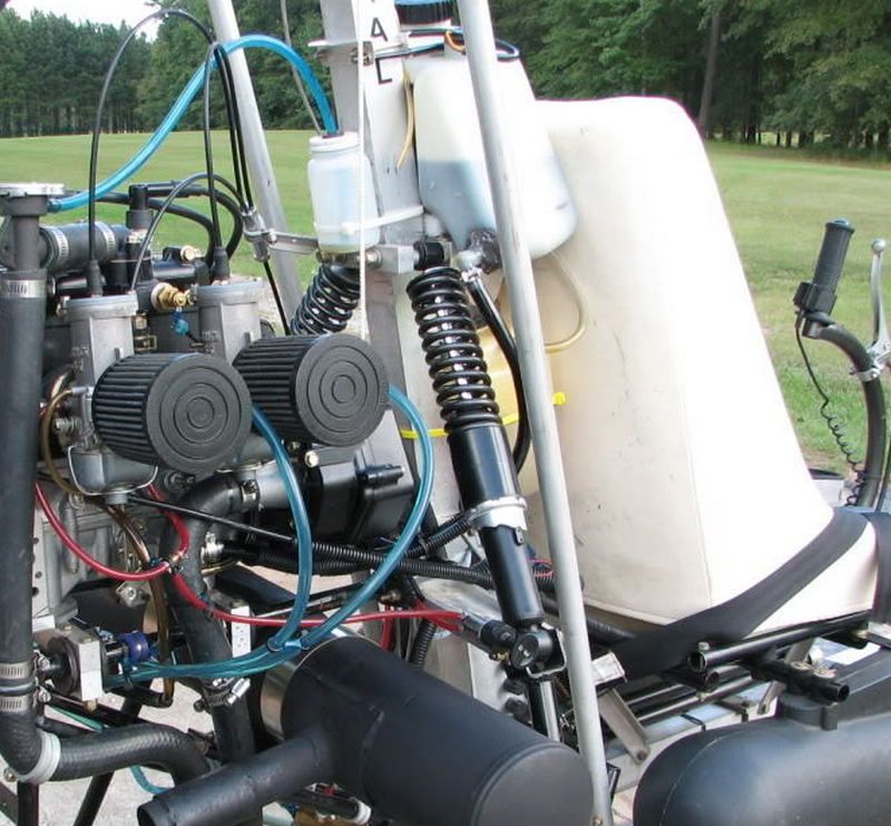

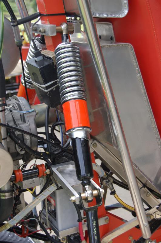

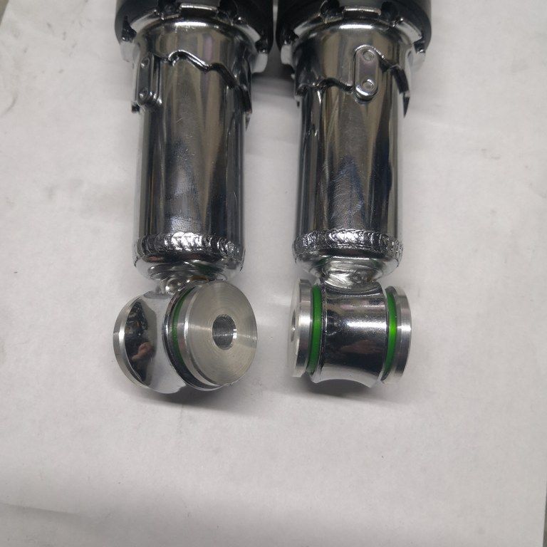

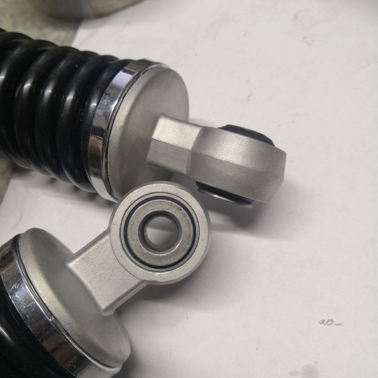

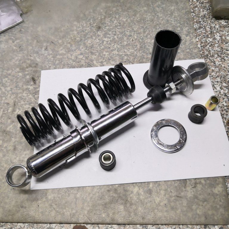

А разве замедляющее функция масляных амортизаторов не погасит эту раскачку?пружины амортизаторов обжались на 15 мм каждый. Этого быть не должно, иначе будет раскачка от малейшей неровности.
Так вот почему АВМ писал мне, что автожир не любит взлёты с неровных ВПП, а я то всё голову ломал - ведь высоко расположенной хвостовой балки как на вертолётах у автожиров нету, значит рубануть лопастью не может.На автожирах жесткость амортизаторов должна быть как минимум равна максимальному взлетному весу аппарата, а лучше немного превосходить его.
