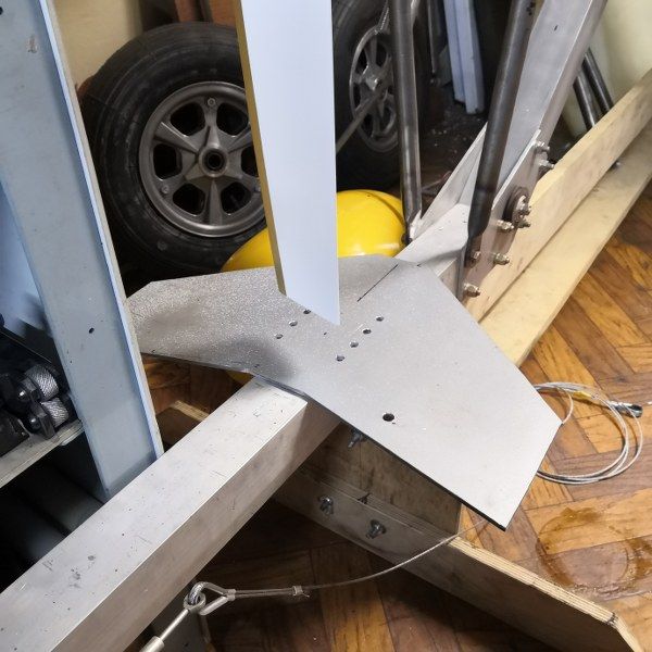

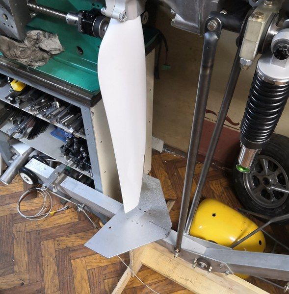

Прибыл заказанный пропеллер. В ожидании деталей с гальваники автожир разобран, поэтому примерил только одну лопасть чтобы проверить зазор между ней и рамой. 37 мм - как и планировалось. Защитная пластина будет повторять форму подпедальной площадки, только будет меньших размеров.

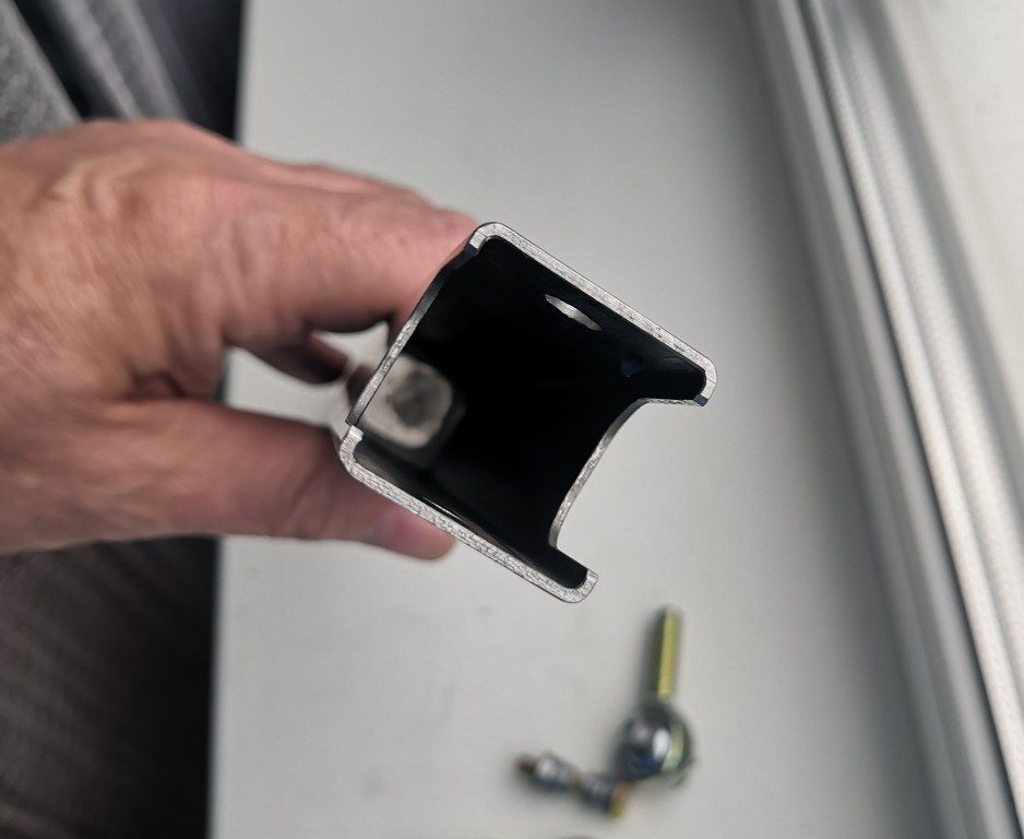

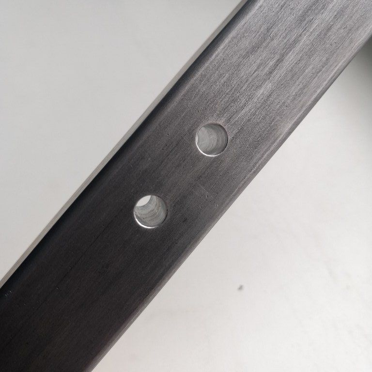

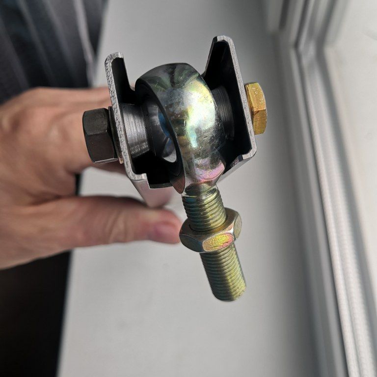

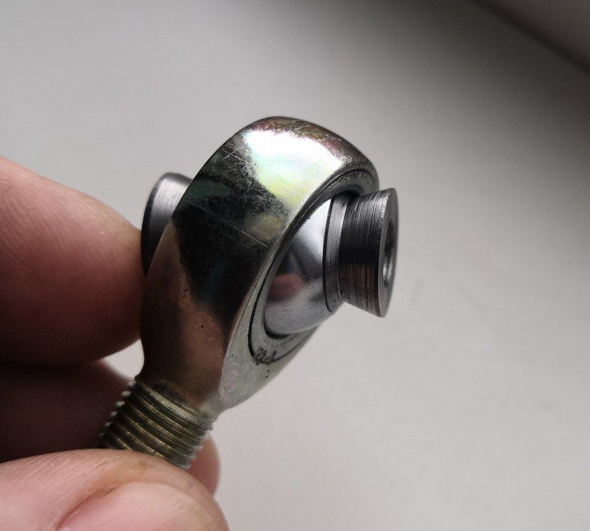

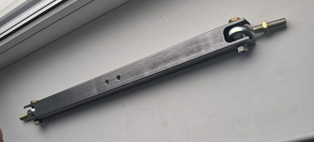

Из квадратной 1" трубы 4130 сделал верхнюю траверсу управления. Внутрь, в центральную часть, запрессовал тщательно подогнанный алюминиевый пыж.

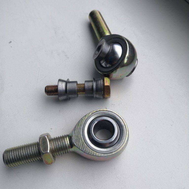

На фото следы от кернования? Сердцевина может в бок вылезти что ли. А я от снегохода ШС 10 просто взял рулевые тяги. Точно такие же размером. Давненько уже. От снегохода все откерновал хоть и хорошо сидят.

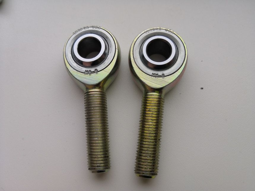

С правой резьбой MM-6 и МВ-6 с левой.
Это ссылка на другие наконечники, более дорогие. Для тех, что на фото вот эта будет правильной:
Я себе тоже заказал такие и жду сейчас, мне на тягу сервопривода для автопилота надо.
Таки, да. Перепутал, не ту вставил.

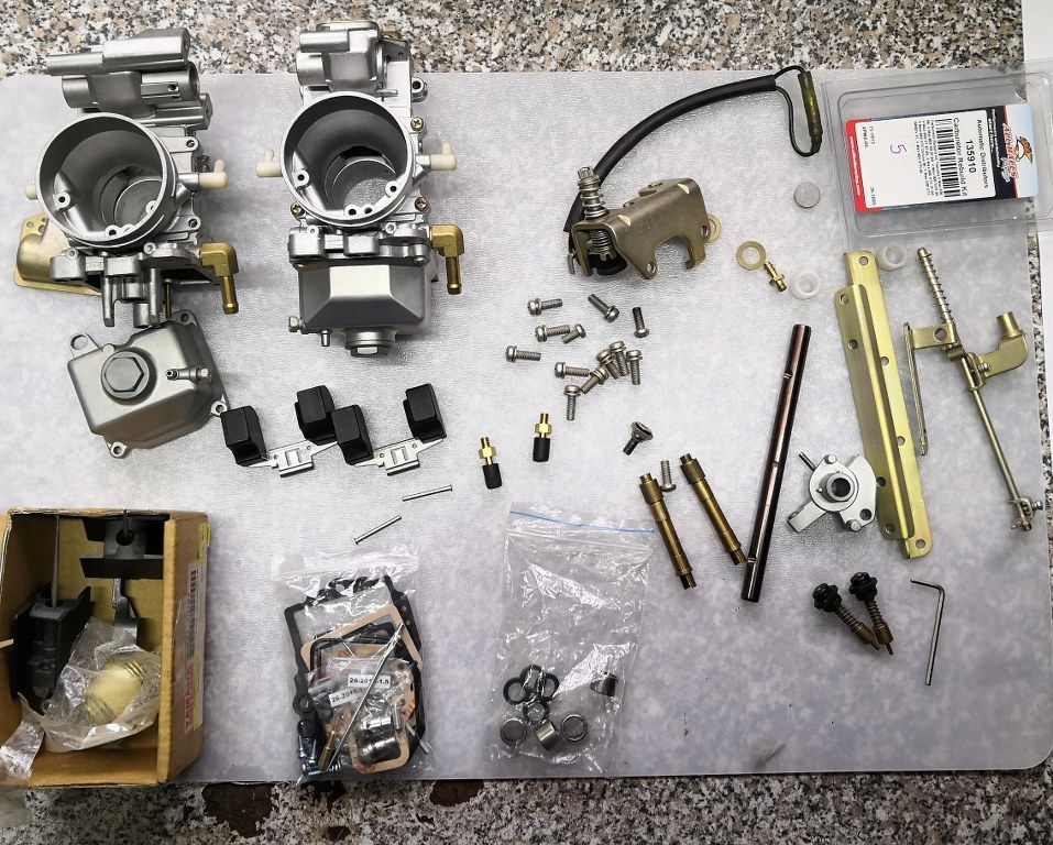

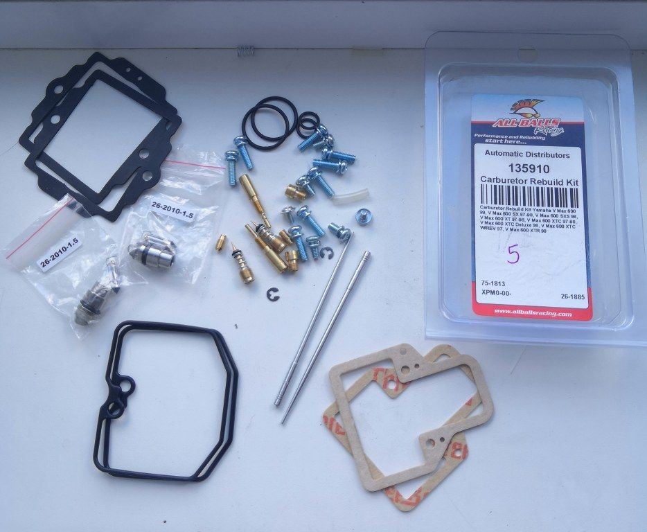

У меня долгожданное событие - прибыл повторно заказанный ремкомплект карбюраторов и теперь, наконец то, их можно собрать. Первый, заказанный еще в марте, бесследно канул в СУМЕРЕЧНОЙ ЗОНЕ СТРАНЫ. 🙁 Продавец при отправке видимо сэкономил и выбрал тип отправления, которое отслеживается только по Америке. Официальный запрос Почте России ничего не дал, написали мол все претензии отправителю. А раз не отслеживается на нашей территории, то тут же нашлись те, кому этот комплект оказался нужнее... Будете заказывать мелочевку в Америке - предупреждайте продавцов чтобы правильно оформляли доставку.

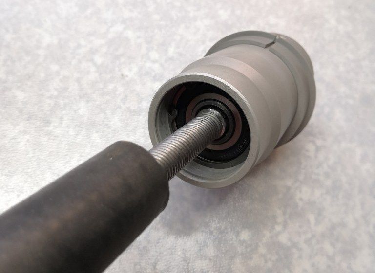

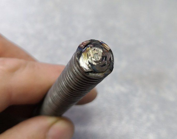

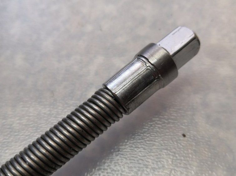

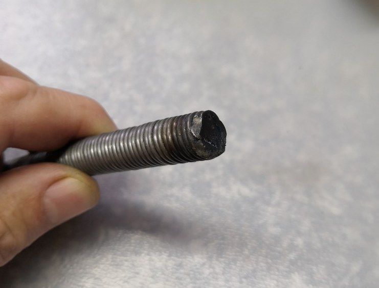

Случилась у меня череда досадных неудач, как говорится "и на старуху бывает проруха". Я в тот момент НЕ знал, что прежде чем резать гибкий вал его нужно у места реза чем нибудь обжать. Я отрезал не обжимая... Вал раскрутился, удлинился, "вспух"-увеличился в диаметре на 1 мм и стал "рыхлым". Угол закручивания до момента когда вал становится жестким увеличился с 25 градусов, на длине 1,6 метра, до двух(!!!) полных оборотов. При этом уже в конце первого оборота вал норовит скрутиться в барашек... У нового троса оба конца заварены, все слои внутри находятся в скрученном навстречу друг-другу состоянии и напряжены, сам трос жесткий на кручение. Когда я по незнанию его резанул, то все напряжения снялись и вал превратился в тряпку.
Погоревав немного, я решил, тем не менее, его доделать и использовать для проверки работоспособности всего узла раскрутки пока буду делать новый.

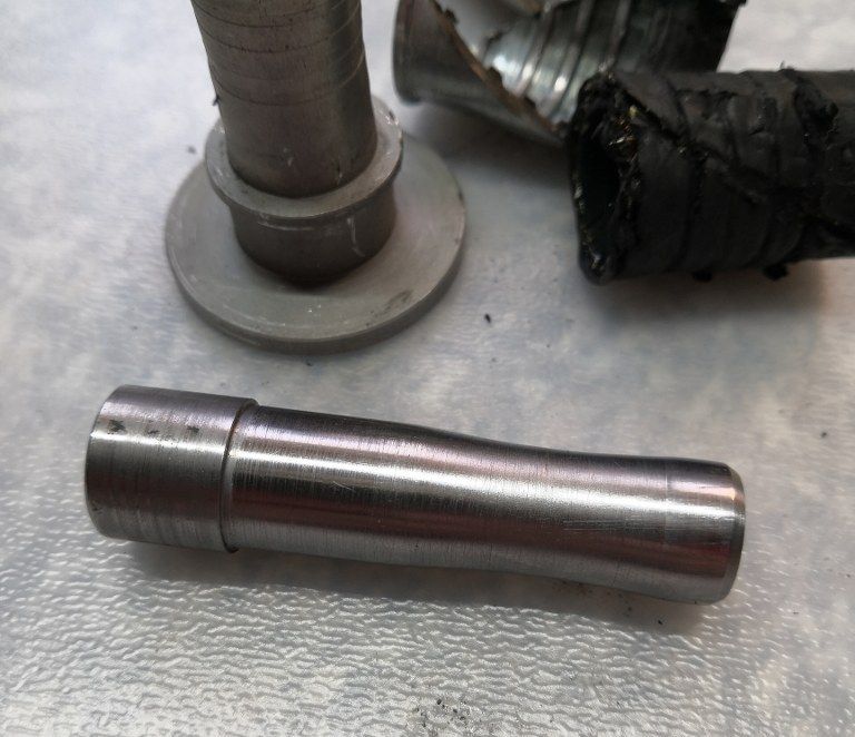

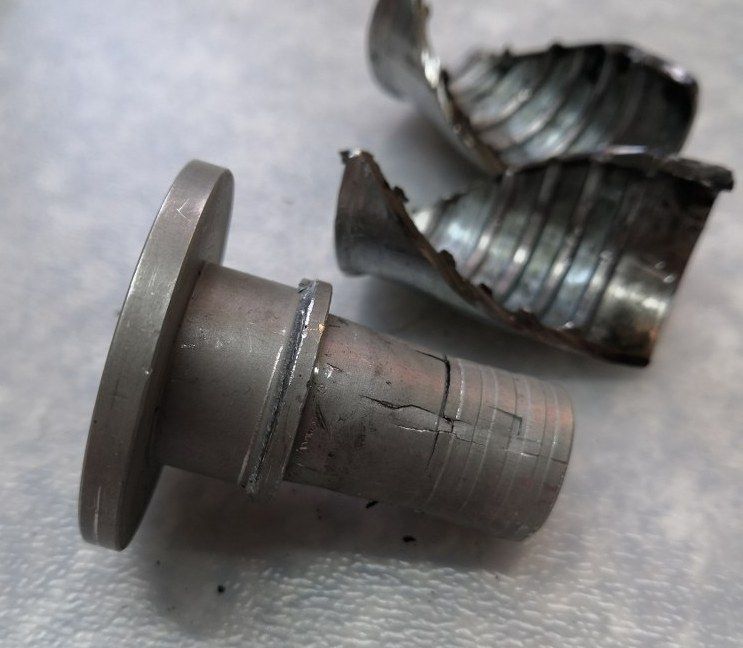

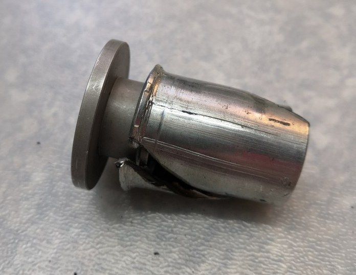

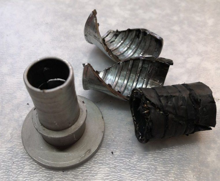

Вторая досада случилась следом. Запрессовал я наконечник в оболочку, одел сверху муфту и повез на обжим. Но повез не в ту мастерскую, в которой мне обжимали в прошлый раз. Это и была роковая ошибка. Как я только не объяснял, как не показывал на первый наконечник и просил сделать так же - все сделали с точностью наоборот. Меня не пустили в цех присутствовать при обжиме, объяснив это запретом начальства. В результате наконечник мне тупо раздавили, в сопли. Даже страховочный стальной палец, вставленный внутрь наконечника принял форму кегли... Представляю какое было там усилие...
Пришлось все отрезать, теперь оболочка короткая и ее всю целиком придется делать заново.

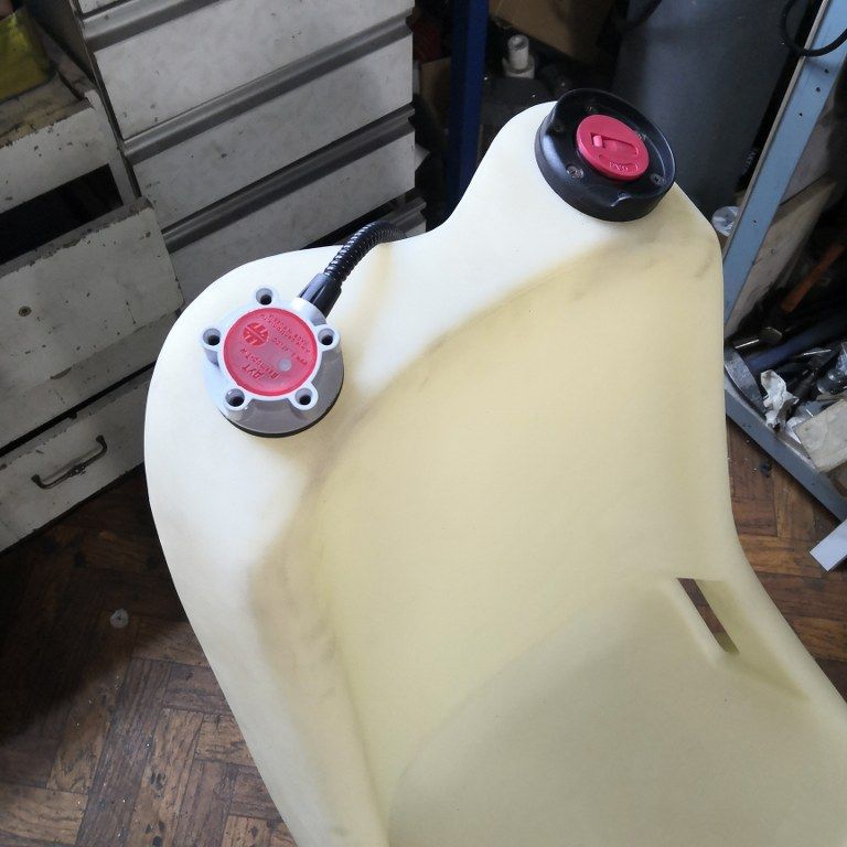

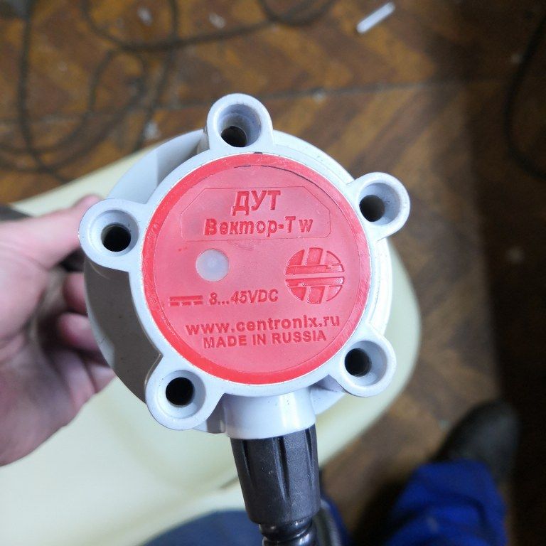

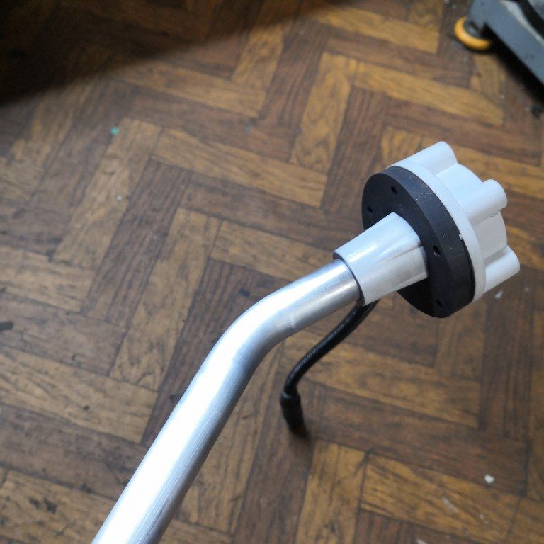

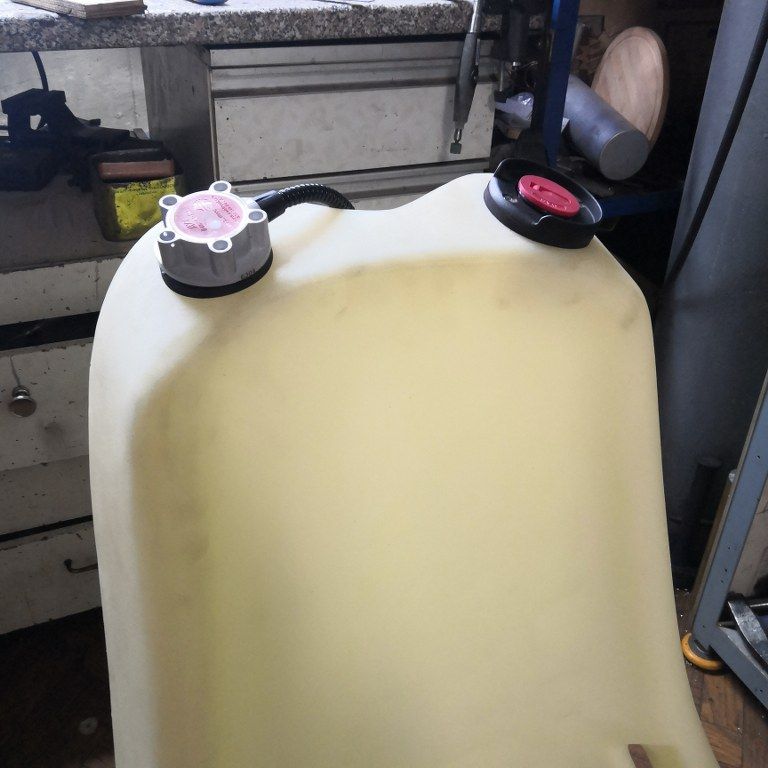

В эти выходные наконец-то удалось поработать после 3-х недельного перерыва и было настроение заняться датчиком уровня топлива для кресла-бака. Еще год назад был приобретен комплект - емкостной датчик Вектор Tw+кабель+дисплей.
Частотный датчик уровня топлива

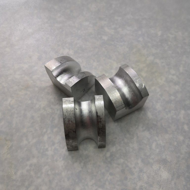

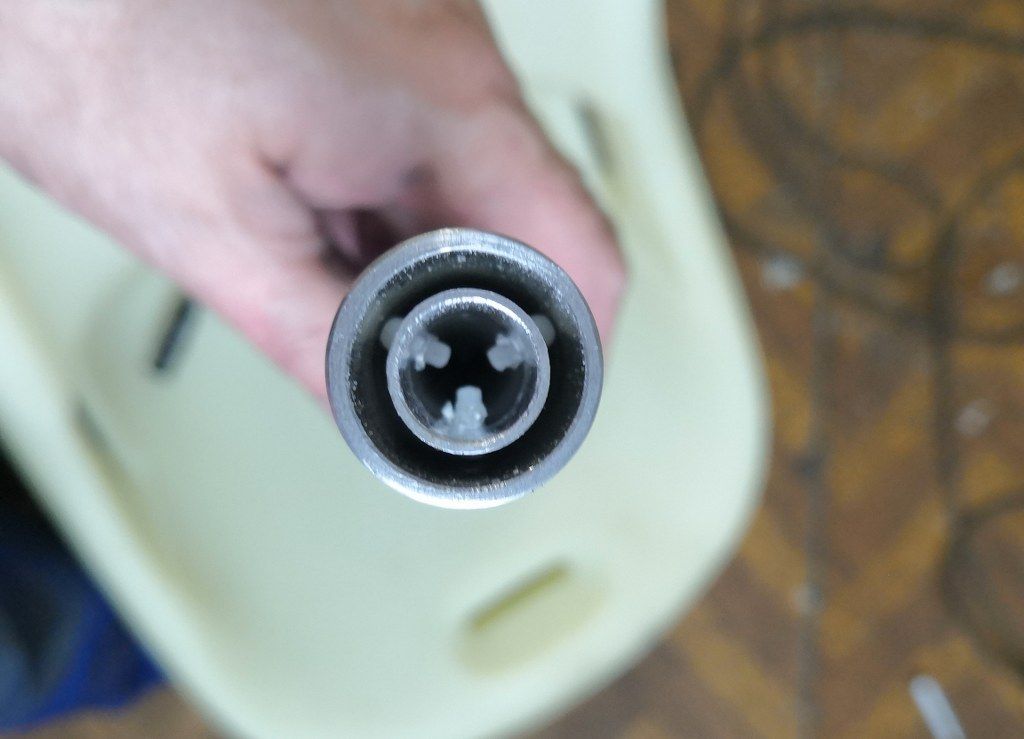

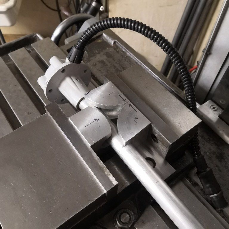

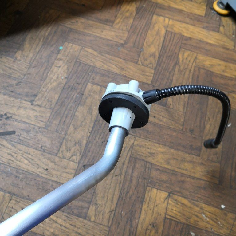

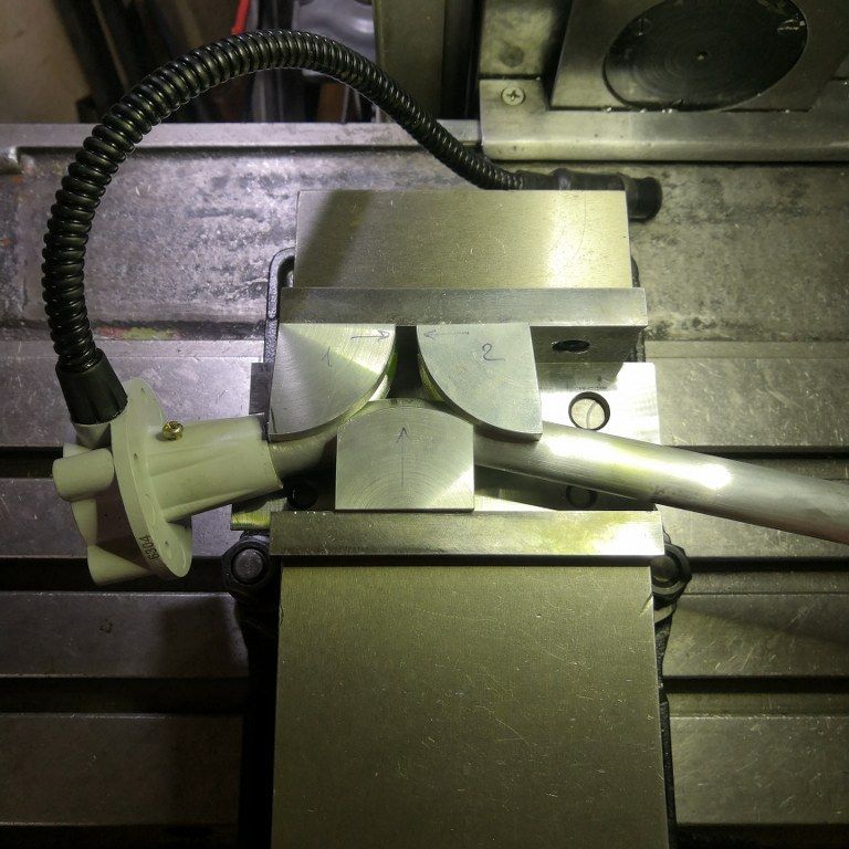

Сложность была в том что измерительная трубка представляет собой конденсатор, который нужно было изогнуть по форме спинки. Изогнуть нужно было так, чтобы не нарушить коаксиальность расположения внутренней трубки 12х1 мм относительно внешней 20х1,5 мм. и не замкнуть трубки между собой. Внутренняя трубка центрируется тремя пластиковыми вставками через каждые 15 см длины наружной длины.

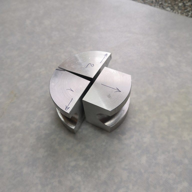

Гнул заполнив обе трубки очень мелким(аквариумным) песком. Тщательно утрамбовал. Технология та же что я использовал при изготовлении моторамы -
https://reaa.ru/threads/odnomestnyj-dominator-iz-kitov-i-po-chertezham.5617/post-248212
Из Д16Т изготовил профильный ролик, разрезал его на три части, гнул в тисках.

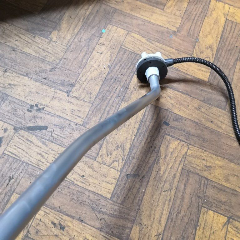

После многократных примерок и гибок трубка датчика приняла нужную форму.
Результат.
Единственное но - не оказалось нужных по длине и типу головки саморезов для крепления датчика.
Расстояние между срезом трубки и дном кресла и его параллельность удалось оценить благодаря эндоскопу. Сейчас расстояние порядка 6 мм, когда датчик закреплю как положено ожидаю что будет порядка 3 мм - так и задумывал.
