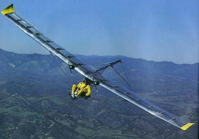

У тебя на аватаре аппаратик 55 кг, практисски весь деревянный.
Да, мне он нравится,но загружал другой аватар............но оказывается сейчас прежний!(вынужден отключать рисунки ,инет очень медленный......прошу пардону) :-?   🙂
думал что у меня такой!
