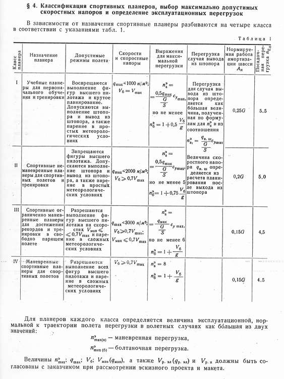

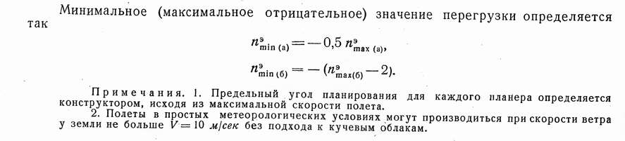

Эти нормы для ВСЕХ категорий планеров. Но перегрузки берутся естессно,разные. 9 разрушающая -это 6 эксплуатационная. Это я по памяти.Не утверждаю,что для планера первоначального обучения она будет такой.Надо смотреть документ.
Документ
    69,9 КБ · Просмотры: 199
Мельком пробежал. Документ серьёзный, нужный, требует внимания пока не когда, изучу по позже.
