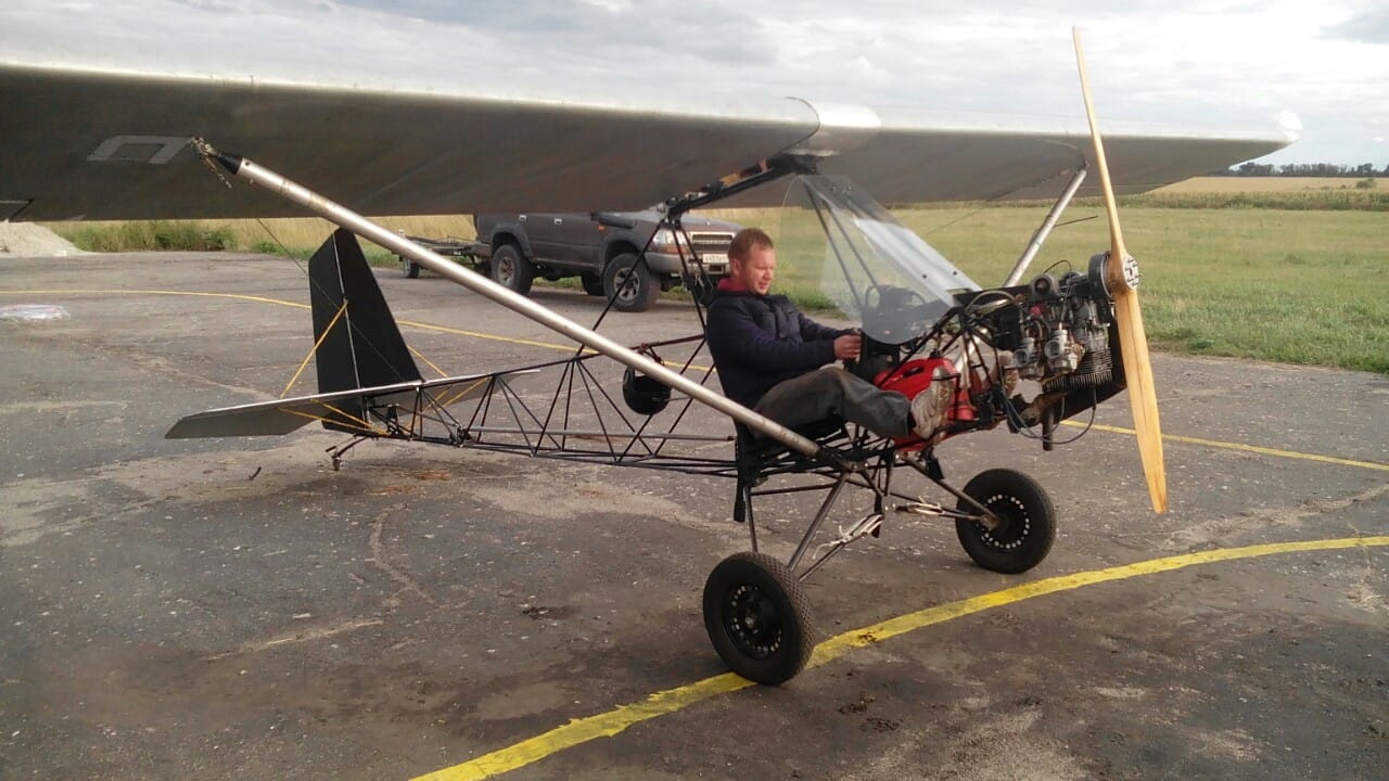

В прошлом году довелось полетать на подобном офигенный воздушный мотоцикл кстати он на форуме сдесь описывался только с бураном .Мы летали с УМПО 432
Александр, подскажи, сильно критично, что ноги находятся в потоке от винта?
Самолет с картинки мне очень нравится, у него классное шасси, правильная проводка управления РВ и жесткий подкос киля. Крыло похоже дюрале-тряпочное.

Летали летом в кайф тёплый воздух приятно греет от движка крыло деревянное обтянутое тканью сдесь на форуме есть создатель этого самолёта помоему Икар могу ошибатся

Да похож на его самолёт. Случайно крупного фото моторамы у вас нет?

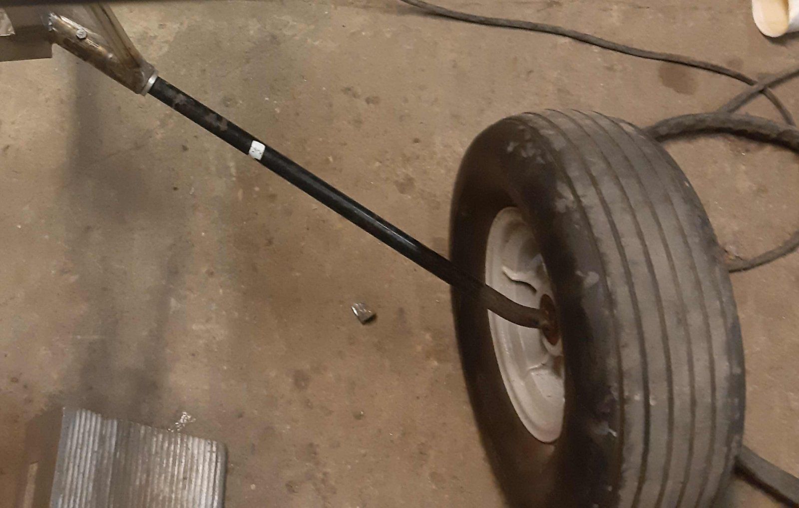

Здравствуйте, также строю одноместный Эйр байк, собрана ферма, сварены каркасы заднего оперения, пока не соединены. Есть силовая установка, редуктор, выхлопная система. По состоянию здоровья проект был заморожен на год. Сейчас размораживаю. Забуксовал на шасси, очень хотелось сделать оригинальное но столкнулся с проблемой осуществления. Сейчас думаю поменять его концепцию, сделать как у легал игл.
Буду благодарен чертежу и совету, со своей стороны также если смогу помочь то помогу, опыта постройки лет. Аппаратов нет.

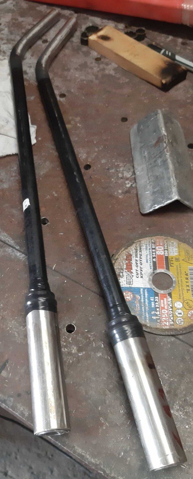

Проблема наверное в делитанстве. Оригинального материала не было ферма из аиси 304, трубу куда вставляются трубки шасси когда заказывал ошибся и купил на пару мм внутреннего диаметра больше трубы шасси, трубу на шасси выбирал из принципа большего модуля упругости и взял 40х, потом уже поняв что она трудно свариваемая, нашелся знакомый термист с предприятием который пообещал сделать отпуск после приварки к ней оси, чтобы состыковать трубу шасси с трубой куда она вставляется была выточена втулка из нержавейки. (-: когда начал все это монтировать оказалось что когда обойма вваривалась в раму ее от сварки повело внутри, разумеется нержавейка по нержавейки закусила не помогла развертка, сегодня намучившись с эти решением очередной раз подумалось прекратить этот цирк и сделать ее как на фото на этой странице. Оно и помягче наверное будет.

Все проще! Втулка должна быть из алюминия, д16т, или капролон, вставляется в нержавейку фикисируется двумя просверленными винтиками на локтайте (сверлить только нержавейку и втулку не на сквозь)далее вставляем рессору и весь бутерброд аккуратно сверлим насквозь болт 6 , рессору я просто гнул на нужный градус. Работает уже много лет на 3х паралетах..

Я нечто подобное видел из Д16Т на паралёте, по срокам эксплуатации не скажу не спрашивал, но работало по грунту хорошо.Также приятель давно уже правда использовал для аналогичных целей 50ХФА прекрасно работала и долго. Согнуть нереально, а при отжиге отпускается- делали башмаки.
Все правильно ,сталь пружинная 60С2А ,60С2Г, аналог 50ХФА ,а по факту стабилизатор ВАЗ они разные есть по толщине и длине. Из д16т у меня тоже были, мне не понравилось-сталь рулит!

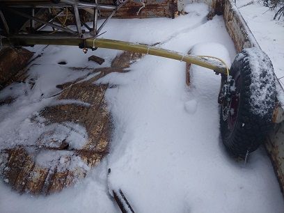

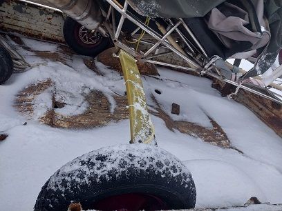

шасси на моем Байке
Шасси не самое фотогеничное, но очень прочное, не дадут соврать японские и французские автопроизводители. Эта пластиковая рессора с Рено Мастер

Что бы опднять самолет хотя бы до 13 градусов пришлось нарастить ферму в месте крепления рессоры и на саму рессору сделать кронштейны крепления осей колес, тоже увеличивающие стояночный угол.
