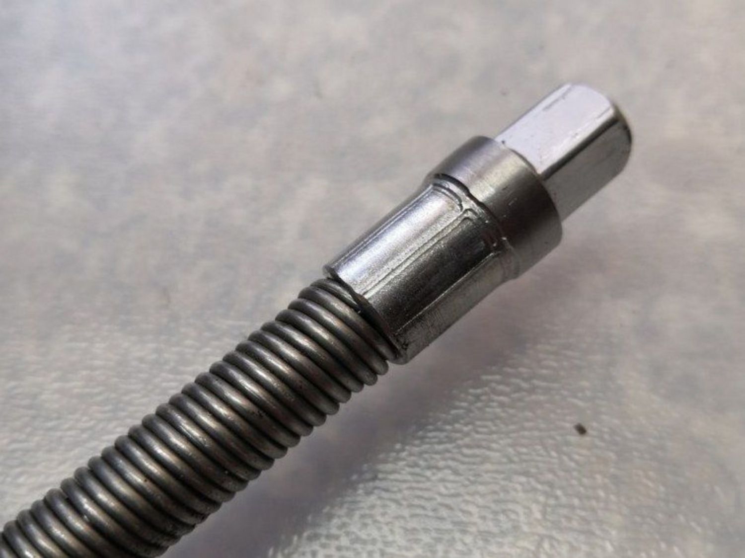

Чем и как ещё можно зафиксировать трос 12 мм для раскрутки, кроме, как в фото ниже? Цивилизация далеко, но есть токарка, пресс 20 тонн, сварки разные и сверлилка. Можно ли точечно приварить этот трос?
marcons
Автожиры-моя страсть.
Член команды
г.Москва
Только не сваркой.
Если есть пресс и токарный, то я бы попробовал сделать обжимную матрицу на подобии цангового зажима.
А проще всего упаковать и отправить мне, например. У нас стоимость одного обжима 100 рублей.

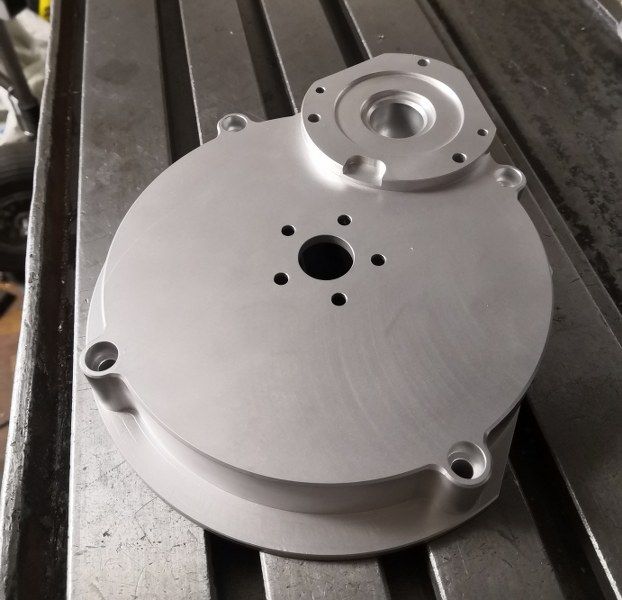

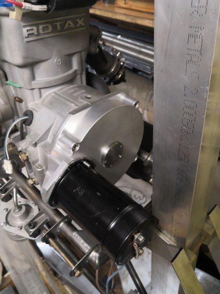

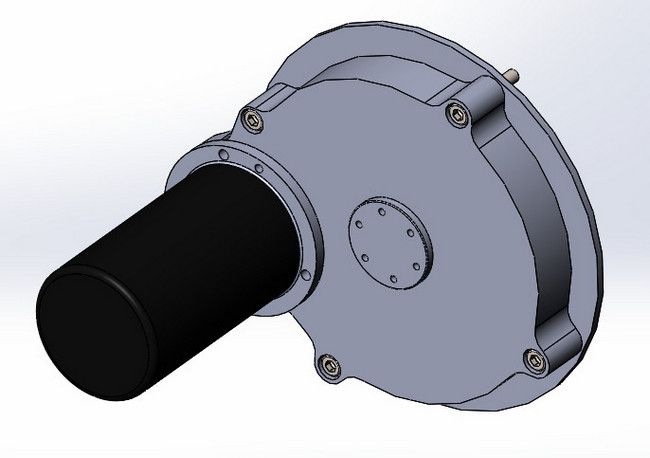

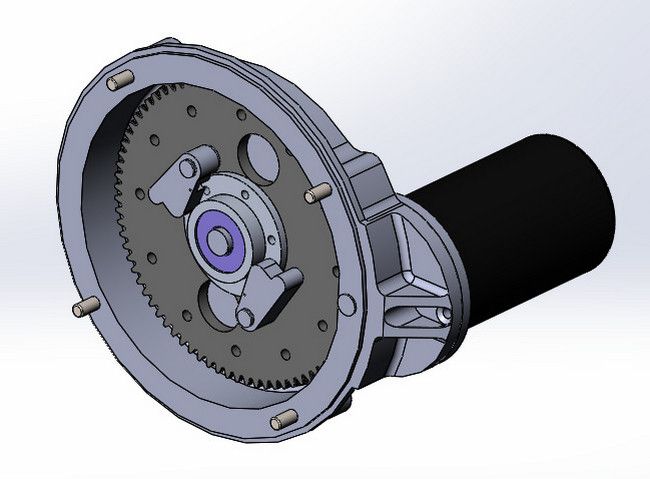

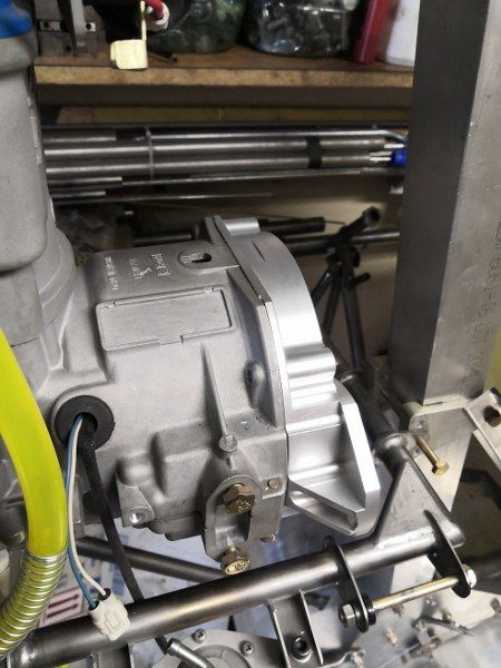

Вот так видится стартер в корпусе.

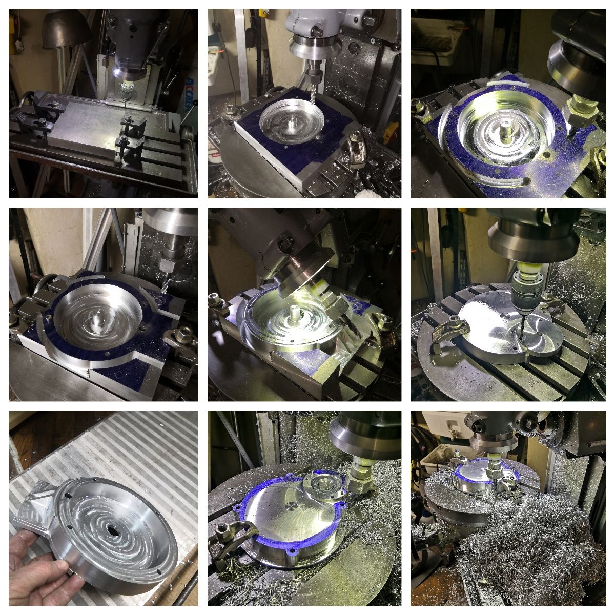

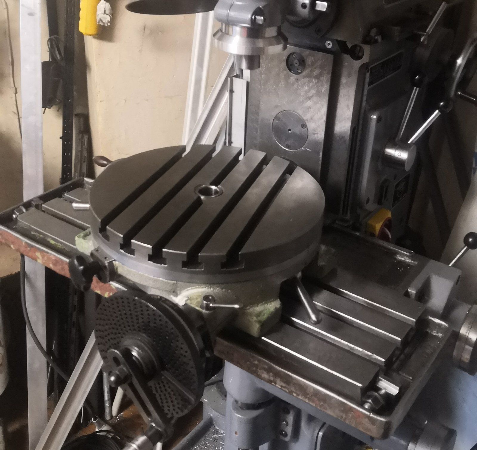

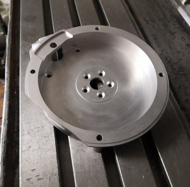

Долго не мог приступить к изготовлению корпуса из-за того, что заготовка была аккурат вровень с размером моего поворотного стола. Ума не представлял как ее закрепить, мучился, и так и эдак, придумывал хитрые зажимы... в итоге ничего не получалось. И вот тут произошло то, чего я никак не ожидал. Сын приволок в гараж грязный кусок железа по очертаниям напоминающий большой фрезерный поворотный стол. Вот, говорит, достался даром, может пригодится ...
Я его кое как разобрал, отмыл, смазал и, о чудо, передо мной предстал поворотный стол диаметром 320 мм. Шильдиков на нем не было и я стал искать по форумам что за "зверь" попался в мои сети. Оказалось это прецизионный поворотный фрезерный стол от обрабатывающего центра Deckel MAHO.
Видать вселенная услышала мои страдания и послала мне этот подарок. Я в тот момент побывал на седьмом небе...:)

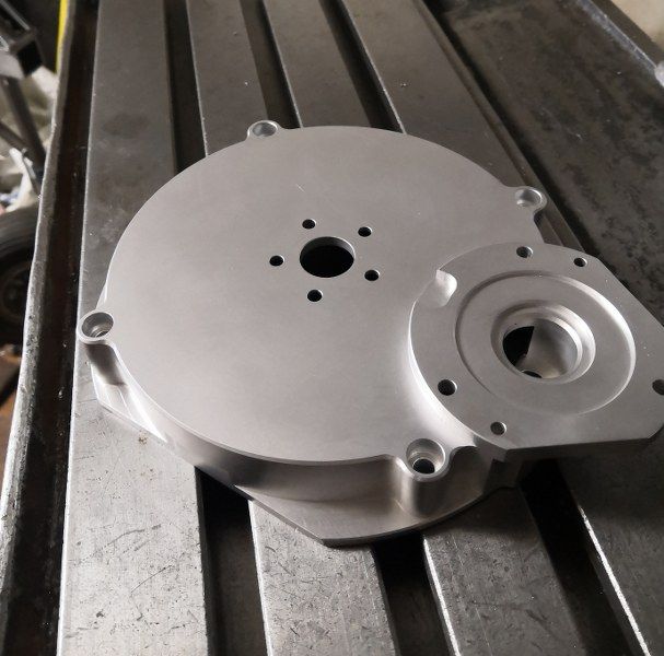

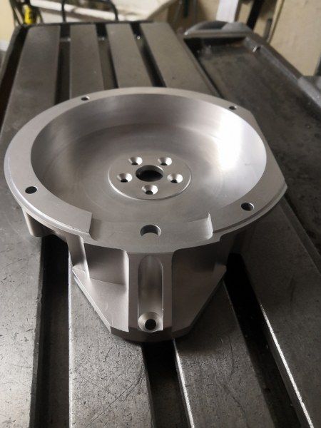

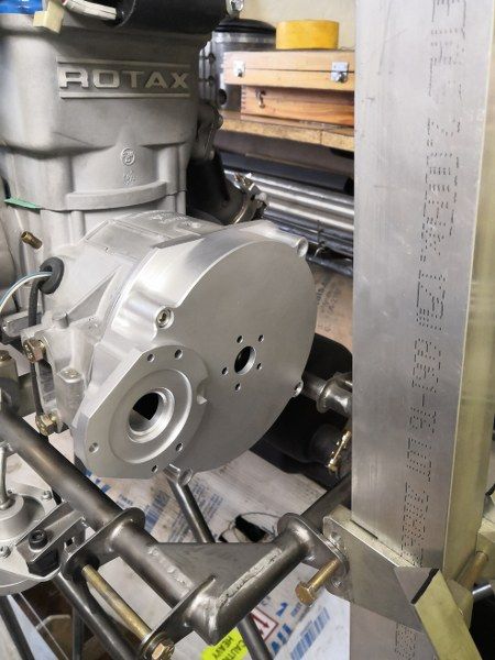

С новым столом ушли все проблемы и работа закипела... В общей сложности на изготовление корпуса стартера было затрачено 16 рабочих часов за 4 дня.

Поворотный стол - фантастика. Поздравления!
Почему ROTAX наказывает в своих инструкциях ставить стартер или сверху, или снизу, но не с боку? Загадка. Ответ я не знаю.
С уважением.
мир
Заблокирован
Коломна
Хорошая деталька для мотора, многим наверняка понравится. (y)Резиночки те же под креплениями стартера?
marcons
Член команды
г.Москва
Спасибо! :) Стол реально крутой, не сравнить с моим стареньким белорусским 250-м.
Я тоже не знаю почему, но народ ставит... В моем случае положение сбоку это единственное возможное положение. Во первых - из-за конструкции рамы самого автожира, во вторых - из-за расположения ведомой шестерни в корпусе, а не на двигателе, как у оригинального стартера.
Нет, резиночек нет вообще. Крепление мотора жесткое, фиксация центрирующими штифрами с плотной посадкой и болтами с потайной головкой. Потайные были выбраны именно из соображений виброустойчивости. Вопрос "растресёт-не растресёт" пока открыт, жизнь покажет.
Не будет ли мешать стартер амортизатору?
Не-е, там еще один такой же войдет.
