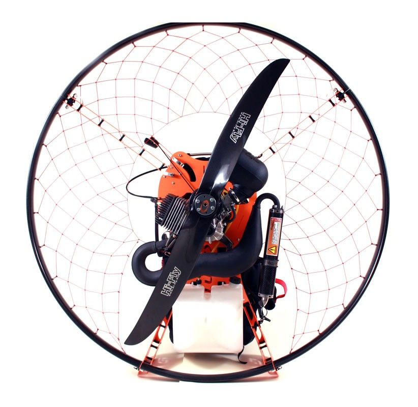

Оградка пропеллера плюс рама без сварки труб аргоном.

) не цепляются ли стропы за торчащие гайки и косынки?
2) не разбалтываются ли соединения от вибрации?
На фотках экспериментальный вариант труб , никаких косынок и торчащих болтов на крайней конструкции нету . Стягивать кольцо можно любым способом - лентами на липучках , резиновыми жгутами , болтами, пружинами ,  и т.д.
С наличием современного сварочного оборудования такая сборка-тупик технологии.
Чернов парень энергичный и с технологиями тож проблем нету .
  Наварить оградок для парамотора - эт почти каждый сможет .
Вопрос возникает где складировать эти готовые конструкции , как упаковывать и отправлять эти лишние габариты почтой .
Ещё вопрос : как выровнять согнутое сварное ограждние - резать , ровнять и снова варить ?
Естественно проще просверлить в новом куске трубы два отверстия и переставить две  втулки от согнутой трубы .

  При сварном варианте кольца для производства нужен кондуктор или стапель на котором крепится вся эта бижутерия ( трубки ) + сварочный аппарат для алюминия + полщади на которых всё это хозяйство надо разместить . Все эти прибамбасы автоматом увеличивают ценник алюминиевой сварной оградки .
Считаем цену ограждения собранного из трубок без сварки .
1 . труба 14 метров по 2 $ за метр = 28 $ .
2 . втулки 16-ть штук по 1 $ за штуку = 16 $ .
3 . комплект болтов м6 +ufqrb , 16 штук = 2$ .
4.  труба толстостенная 2 метра   = 5 $
Итого :
    Цена ограждения для парамотора +рама  = 51 $
При закупке труб оптом естественно ценник будет значительно меньше .
   Только за одну секцию оградки парамотора ADVENTURE  товарищи диллерА  разных стран зарядили от 80-ти до 100 euro денег + доставка .
  О том , что цена подвески парамотора без замков  = 50 $  тоже на практике проверено многократно .

Основной момент-эксплуатационные качества! О них я и вёл речь! То,что за сварку алюминия аргоном, сварщики из автосервиса могут совершенно нереальные деньги запросить-известно.Лишь при отсутствии возможности сварить за вменяемые деньги,стоит рассматривать и такой вариант.
На фотках экспериментальный вариант труб , никаких косынок и торчащих болтов на крайней конструкции нету . Стягивать кольцо можно любым способом - лентами на липучках , резиновыми жгутами , болтами, пружинами ,и т.д.
Это целые секции можно стягивать липучками, а куда деваются торчащие концы шпилек с гайками,как крепятся раскосы к кольцу, из вашего фото совершенно непонятно,как и ситуация со сборкой-разборкой. Ограждение собрано по секциям или нет? Если всё сделано как показано на 1-й стр. темы,тогда всё ясно! Это неплохо.
Цена ограждения для парамотора +рама= 51 $
А резаться в размер,гнуться и подгонятся друг к другу, они будут самостоятельно!?  :🙂
И, ежели втулки-переходники такие,как на 1-й стр, то стоить такая штуковина в России будет совсем не 1$!

Всё намного проще , ограждение собирается из отдельных трубок , ничего никуда не торчит и стропы не цепляет .

    Ограда пропеллера вырезана из листа на плазме или гидрорезкой , а можно лазером - технологично , просто и быстро .
  Как говорит один сумасшедше -одарённый : ночью рисуем и скидываем файлы , а днём едем забирать детали и никаких подгонок болгаркой - стыкуем и варим .
Вариант забугорных конструкторов - на картинках .

Плазмой только детали строительной техники резать. А лазером или гидрорезкой-можно, но в том и другом случае, требуется обработка краёв. После лазера-больше.
Но конструкция-сверхтехнологичная и сверхремонтопригодная. На болтах собрана. Не знаю даже, почему она мне не нравится. :-?
Да ладно! При толщинах до 4 мм, хоть на стали, хоть на алюминии, и настроенном лазере допуск резки 0,1 мм.  Обработка не нужна. Разве что только в точке, где луч пробивает лист.
А плазма, да, прошлый век. Только для грубых работ годится.
Если под покраску, то после лазера нужно притуплять острые кромки, иначе краска не будет держаться. Да и в эксплуатации потом неприятно с острыми кромками
