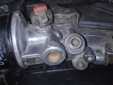

Вообще идея завязать редуктор на двигатель хороша еще и тем, что масло проходит через фильтр. Даже наверно это главное, потому как вполне реально установить съемные вентиляционные лопасти позади ступицы винта, обдувающие редуктор. Хотя, если объединить системы смазки, можно установив маслорадиатор, убить двух зайцев. Я понял...это все от безделья ;D
Кстати снять давление с мотора можно и у фильтра. Только разобраться, какой выход откуда...
    25,1 КБ · Просмотры: 130
