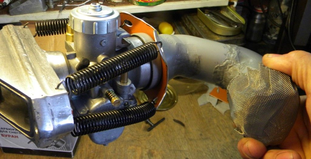

У бурановского большие потери ТВС от пульсаций в канале.
Этот удлинён и повёрнут в зону подпора набегающим воздухом. Это компенсирует потери на сопротивление в канале. Сетка по площади больше чем бурановская (если присмотреться виден край патрубка под сеткой), и сама форма патрубка и её положение более обтекаема и затеняет карбюратор. Предполагается ещё и закрыть всё это в синтипоновым чехлом (фильтр тонкой очистки), и закрыть это обтекателем. Ну и это комплексное решение связанное с пружинным креплением карбюратора и воздухозаборника одновременно. Посчитал это более удобным.
Дядя Женя
пробовал делать заборник навстречу потоку. двигатель недавал тяги. падали обороты. по потоку или поперек- все нормально самолет летит. процес карбюризации нарушается при подпоре.
Пчеловод
Сомневаюсь что  калач  с такими  переходами что-то даст полезного на входе, да и сетка  мелка , хотя бы 1х1,  и площадь её  раз  в пять надо увеличить, Подпора  не  будет в том кол-ве чтобы  был  заметен эффект. Я так  думаю. Посмотри  на Ротаксы.
argentavis
Я люблю строить махолёты!
Сечение трубы как минимум в два раза больше сечения диффузора, а сетка большая, примерно 100х100мм, ячейка 0.5. Там складочки есть.
Просто подпор должен быть и у тех трубочек, которые сообщают с атмосферой поплавковую камеру. Если на впуске подпор, а в поплавковой камере минус то смесь обедняется. Но повернуть патрубок можно хоть вверх хоть вниз или назад. Выбор большой для оптимизации. Есть вариант добавления ресивера на впуске, непосредственно у карба.
Решит всё, его величество эксперимент.

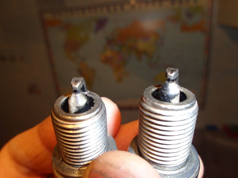

А теперь вопрос: На фото свечи Бош-Платинум WR7DP после  10   минут работы Бурана на средних оборотах. Температура на улице   -5 градусов, мотор нагружен винтом на 48 л.с.
На фото видно, что свечи с одной стороны покрыты черным нагаром, с другой стороны-чистые. Двигатель перевернут цилиндрами вниз. Под электродами собралось несколько капель масла - я их слил. Юзал масло Манойл полусинтетик: разведено 1 к 50, бензин Аи95. Двигатель работал со стандартным карбом К65Ж.
Что скажут гуру по фото свечей?
Я уже писал об этом эксперименте. Делал нечто подобное и отказался. На земле поставил подобное приспособление к карбу, завел движек, установил обороты двигателю и дал воздух в забрник от пылесоса.Обороты двигателя упали сразу, даже на слух это было заметно.
Попробуй сам повторить это.
argentavis
Ну так я и писал, что такой же подпор должен быть и в поплавковую камеру. Иначе уровень в эмульсионной трубке будет падать. Это я ещё на мотоциклах проходил. Просто так тупо дуть в карбюратор нельзя. Надо и сам карбюратор заключать в напорный канал, или давать такой же напор в дренажные трубки, которые на "микунях" опущены вниз. Попробуйте заткнуть их и нормальная работа карба нарушится. В автомобильных карбюраторах канал из поплавковой камеры выходит у впускного  канала, и там с наддувом проблемы нет. А вот мотоциклетный немного иначе устроен и это надо учитывать.
Я вообще не вижу здесь проблемы.

То, что ты показал заборник к МИКУНИ  на фото, будет примерно что и с пылесосом. У меня на двигателе стоят два карба. Я одно время планировал сделать такой же изогнутый заборник.Но он у меня должен был быть соединен сразу с забором обеих карбов. А в середине этой трубы, сверху,  я планировал сделать отверстие и поставить сетку. По идее, это могло дать экономию топлива и тот же подпор воздуха. Правда, пока отложил.Буду полеты ваполнять как и раньше. Мне этого вполне хватает.

Такое впечатление, что у тебя  гонит стружку. А чернота, я думаю это от продувки и выхлопа.
