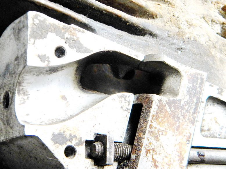

Нет, стружку не гонит - на электрод свечей налипли хб ниточки из тряпки, куда я завернул свечи. Наличие черноты на одной стороне изолятора свечи думаю происходит от выхлопных газов, которые содержат недосгоревшее масло. Но вопрос в том, почему свечи не нагреваются до высокой температуры, хотя их калильное число аналогично нашим свечам А17.
Напомню, что у стандартного РМЗ-640 геометрическая степень сжатия 8,2 (см.копию ПТС на 32 странице этой ветки), а компрессия в пределах 7,5-8 кгс.
У моего ст. сжатия 10, компрессия 9,6 кгс.
Может быть, Манойл-полусинтетик плохо смешивается с бензином при  низких температурах и выпадает в осадок на свечах? Зазор в свечах автомобильный 0,9 мм -может, великоват?
Свечи я поставил Бош-Платинум потому, что они незасираемые- могут работать практически в чистом масле, а это очень важно для меня, ибо цилиндры у моего РМЗ-640 расположены головками вниз. Но, ради чистоты эксперимента, поставлю свечи А-17 и прогоню двигатель.
Какие мысли?

У меня есть новые свечи БОШ-ПЛАТИНУМ, но их пока не ставлю.
А тебе порекомендую свечи: NGK BR8ES. Их применяют на Ротаксе и они вполне приемлемы на РМЗ-640.
argentavis
Я люблю строить махолёты!
Форма камеры сгорания изменена, вытеснитель не работает. Теперь вообще не известно какие свечки надо. Только опытным путём. Попробуй более горячие поставить.
Сними головку и сфотай своим крутым объективом камеру сгорания и выложи здесь фотку.
Налепи жевачку на вытеснитель (если он остался) и замерь зазор между поршнем и вытеснителем. А там посмотрим что можно сделать.
