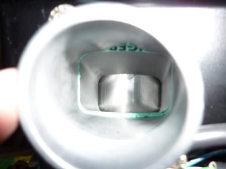

На Ротаксах тоже не все гладко. Впускной канал перекрывает на 3 мм сверху и снизу прокладка. Надо разбирать мотор.
augen

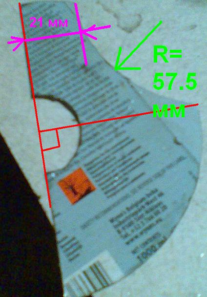

@ Alex M
Поделитель, пожалуйста, размерами. Если я правильно понимаю логику рассуждения, то у Вас должно быть как то так?
На моем колене, пока на сколько можно измерить без разборки,  все четыре щеки хоть немного, но отличаются друг от друга. Где толщина порядка 0,5 мм, где наличие или отсутствие фаски или её радиусом. Это у всех такой разброс? По идее все же должно быть одинаковым.
PS
Кстати. Не сохранились ли данные по массе отдельных элементов колена? Пальцы шатуна, сам шатун отдельно и головки и все другое. Даже если эти данные сильно отличаются друг от друга.
