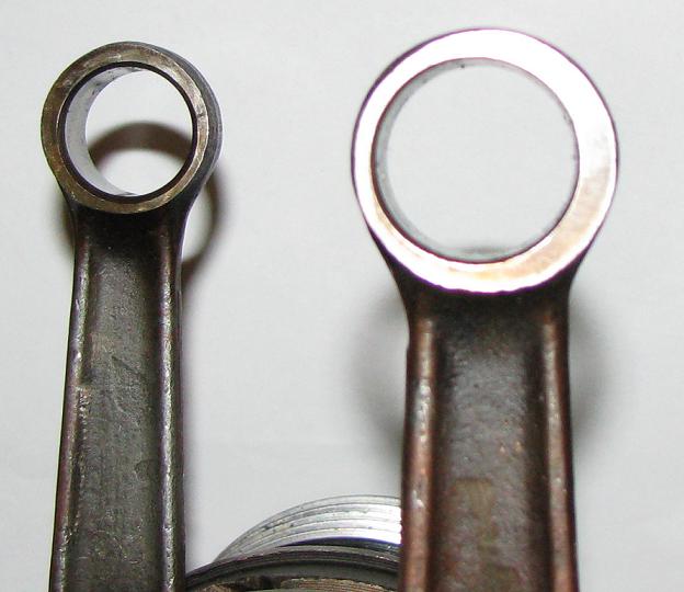

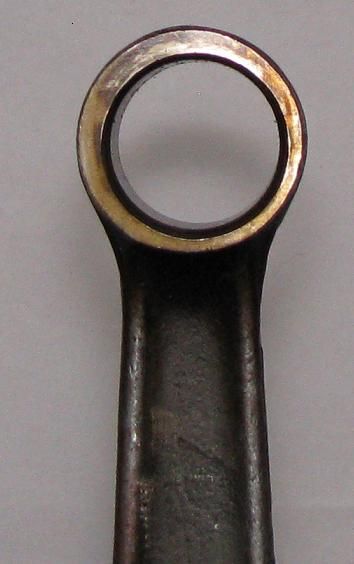

На тему шатунов. Точнее отверстий под пальцы поршней в них. У меня такая неожиданная картина. Наличие смещения относительно оси симметрии. Причем на разных шатунах в разные стороны и возможно на разную величину. Это так и должно быть?
Фотки соотвественно шатунов первого и второго цилиндра (от зажигания)

Владимир! с таким смещением сталкиваемся постоянно и не только на Буране. Это не есть проблема. Расстояние между головками, все равно выдержано... Спиливать не следует. Но если будете спиливать-полировка этого места обязательна.
Евгений! Спасибо! Прямо гора с плечь :)

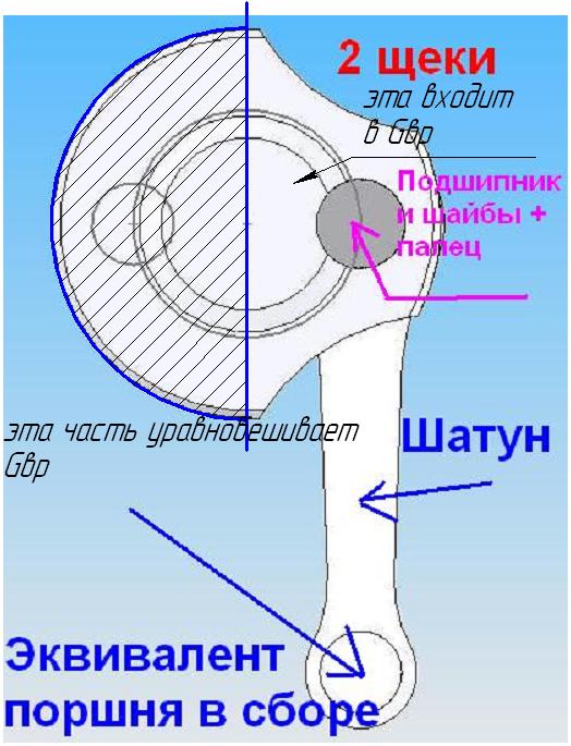

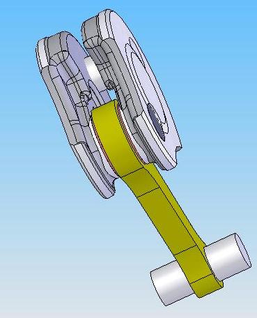

Сделал модель щек Бурана в солиде и начал кроить варианты по мотивам 503. Ваш вариант почти совпал :). У меня немного сектор получился ближе к шатуну, отталкиваясь от имеющейся щеки Ротакса. В принципе прямо в моделях можно всю бансировку провести, только нужны входящие данные по массам. К сожалению не разбирая, определить массу шатуна, его кривошипного пальца и подшипника - невозможно. Вот подумалось, что у человека разобравшего несколько коленвалов, могла быть некоторая статистика по этому железу.
Конечно с тем разбросом по массе деталей, которое существует на 640, любая более менене точная балансировка возможна исходя из конкретных данных непосредственного набора комплектующих :)

Сдается мне, что надо ставить два подшипника в центре. 503 вал - так же трех опорный, однако имеет 4 подшипника :). Конечно, если заводом допущена некоторая несоосность или картер "ушел" от тяжелой жизни, то надо будет шлифануть эти посадочные места. Пока не представляю как и где это можно сделать, но лучше это делать. В противном случае эта несоосность все равно вылезет боком в виде колебаний вала и картера. Что опять будет вызывать негерметичность сальников и прочие проблемы обеднения смеси на больших оборотах.
Далее по балансировке коленвала. На третьей странице темы выкладывались 3 разные книги с избранными местами. Пытался разобраться по каждой из низ, но упираюсь в разные методики и их несвязность. Особенно применительно к 503 мотору, по которому набралась статистика.
Собственно единственная книжка, которая мне позволила подсчитать коэффициент равный 0,38 - это Зотов И., Панферов Б. - М.: ДОСААФ, 1967. - 206 с.:
По другим ничего не сходится  :~~) Они не считают коэффициент, а опираясь на закладываемом коэффициенте определяют массы, которые надо уравновесить. Короче уравновесить у меня не получается совсем никак в здравомыслящих пределах.  :STUPID. Ощущаю потребность в помощи зала  :).
Кто либо может взять на себя смелость и на конкретном примере 503 разобраться с его коэффициентом балансировки?
Модель есть, данные по массам - так же. Ума не хватат  :D

Шатун- 197,4 гр.  Головка шатуна взвешенная отдельно - 67 гр. (примерно примерно 1/3 действительно просматривается). Бронзовые шайбы на кривошипе - по 6,2 гр. Палец шатуна по построению в солиде - 170 гр.
Как уже писал
масса эксцентричных тел щеки получается 828,74 гр ....   Смещение центра масс по "Y"получается 8,79 мм
Конечно в выборе материала и его плотности может быть некоторая ошибка, но повторюсь, много у меня не сходится в методике.  :'(

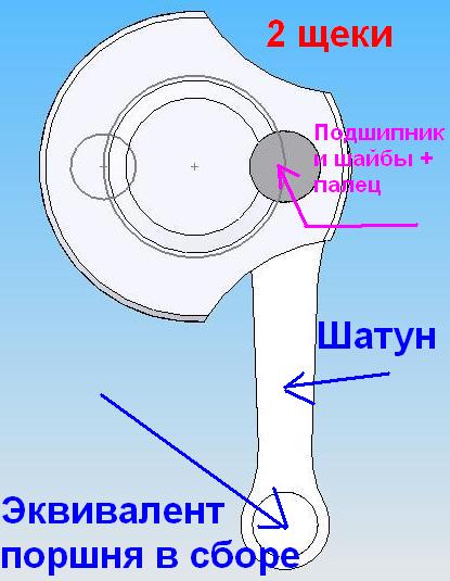

Евгений! Сканы именно этих книг выложены на 3 странице этой ветки. Но лично у меня получается какая то ерунда.
К примеру:
G[sub]общ[/sub]=(G[sub]вр[/sub]+А*G[sub]п[/sub])*R/r
где
G[sub]общ[/sub] - общий вес противовеса. Если я правильно понимаю, то в готовом колене, коэфф. которого мы пытаемя определить, это именно масса щеки. В нашем случае это удвоенное значение 828,74 гр. А в купе с r - расстоянием от оси вращения до центра тяжести противовеса, равному 8,79 мм получаем момент противовеса.
G[sub]вр[/sub] - вращающиеся части. Т.е. палец шатуна, подшипник, шайбы и 2/3 самого шатуна (или оставшаяся часть массы, после вычитания из полной массы шатуна 197,4 массы отдельно взвешенной головы. Которая по уточненным данным получается 73 гр.)
G[sub]п[/sub]) - масса поступательных деталей. Т.е. поршень и все что вокруг + голова шатуна.
R - половина хода поршня и
А - собственно наш коэффициент.
Если из формулы вытащить А и его определить, получается порядка [highlight]0,34[/highlight]. Но с построением как не складывается. Что то не могу уравновесить  :'(
В любом случае, статические коэффициенты, которые даются в книжках для одноцилиндрового мотора, судя по всему не очень сходятся с буржуской реальностью 2 цилиндровых рядных моторов для прочей техники. Разница между 0,34 или 0,38 еще куда не шло в первом приближении, но вот 0,5 и более как то выбивается из ряда. Хотя конечно чему равен коэффициент в штатном 640 - еще вопрос.
Если я чего напутал, поправьте кто знает  :-/

Gобщ - общий вес противовеса. Если я правильно понимаю, то в готовом колене, коэфф. которого мы пытаемя определить, это именно масса щеки. В нашем случае это удвоенное значение 828,74 гр. А в купе с r - расстоянием от оси вращения до центра тяжести противовеса, равному 8,79 мм получаем момент противовеса.
Gвр - вращающиеся части. Т.е. палец шатуна, подшипник, шайбы и 2/3 самого шатуна (или оставшаяся часть массы, после вычитания из полной массы шатуна 197,4 массы отдельно взвешенной головы. Которая по уточненным данным получается 73
Владимир не совсем так. Противовес  (масса) только до оси вращения, вернее до плоскости, проходящей по оси вращения
Gвр - вращающиеся части. Т.е. палец шатуна, подшипник, шайбы и 2/3 самого шатуна (или оставшаяся часть массы, после вычитания из полной массы шатуна + отсеченная часть щеки с отверстием под палец
В таком случае изменится и эксцентриситьет, а вместе с ним и КУ.
augen сказал(а):
Владимир не совсем так. Противовес(масса) только до оси вращения, вернее до плоскости, проходящей по оси вращения...
Евгений! При всем моем к Вам уважении, не понимаю, зачем так усложнять себе жизнь :) Зачем единое тело, которое однозначно получается и есть на него любые массово-инерционные характеристики, разбивать на 2 части и увеличивать сложность расчетов. Понятно, что любой симметричный относительно оси вращения диск не может быть противовесом чему либо.  Он и так уравновешен полностью. Добавляя массы кривошипного узла, мы тем самым смещаем этот балланс в сторону. Для его компенсации и требуется противовес с противоположной стороны. Потому щеки и не симметричные или требуется замена материалом с другой, более высокой плотностью. Опять же, чем хорошивсе эти твердотельные 3Д программы (Солид Воркс в частности), что позволяют стразу наглядно и с цифрами получать результаты. Как и балансировать всю систему, хотя бы тупым подбором нужной массы балансиров. С этим проблем никаких.  У меня сбалансированные в "0" модели с оответственно данные по балансировочным грузам.
