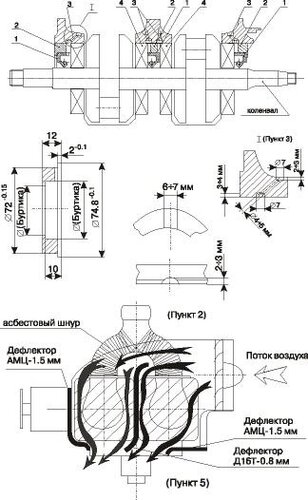

Опять Буран, РМЗ-640.
Переборка коленвалов действительно дело е благодарное, перепрессовать составные части не очень большая проблема, сложнее потом его править, иногда уходит на эту процедуру 4...5 часов. Для гарантии сборку  необходимо выполнять с "Локтайтом" для прессовых соединений, сейчас нет под рукой пузырька, на память номер не помню, завтра могу уточнить. Прочностгные результаты отменные, усилие распрессовки коленвала "Rotax-503" - 6...8 тонн.

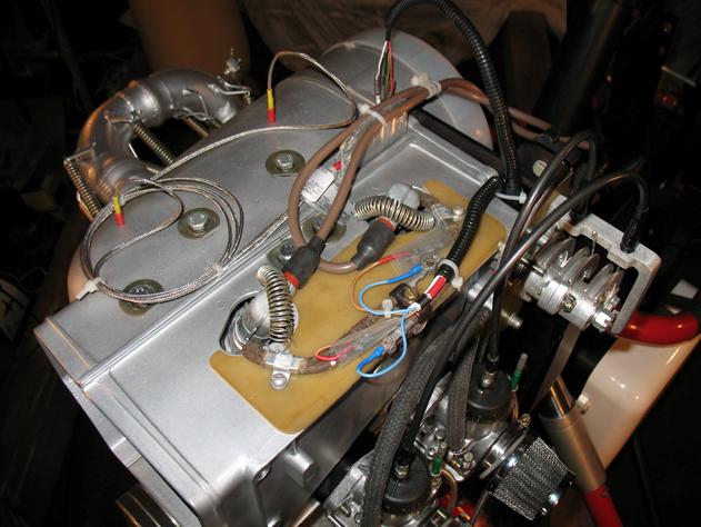

У  нас  на  Буране  -  много  лет  стоит  карбюратор  К - 65 И  от  ИЖ  Планеты  с  отверстием  32 мм.  Жиклёр  подбирали  по  результатам  работы  и  цвету  свечей.  К  сожалению  -  не  помню  уже  какой  стоит....   Установлен  карбюратор  на  штатном  бурановском  коллекторе.  Иков  28  мм  -  помоему  мал  и  по  моим  наблюдениям  -  уменьшает  мощность  по  сравнению  с  К - 65 на 32  мм...  Сравнивал  работу  таких  карбюраторов  на  форсированном  моторе  ИЖ  Юпитер  -  и  от  чеха  отказался  однозначно.  Поставить  чешский  карбюратор  -  можно  от  кроссового  мотоцикла  -  но  это  вещ  дефицитная  -  мне  в  руки  в  приличном  виде  не  попадался.  Главный  недостаток  К - 65  -  это  запорный  клапан  с  резиновым  колечком.  Раз  в  несколько  лет  -  выходит  из  строя  и  начинает  писаться....  Приходится  менять  иглу  с  колечком.
Катушка  зажигания  у  нас  -  не  первый  год  стоит  от  инжекторной  Волги....
Работает  очень  хорошо.  КПД  системы  зажигания  с  ней  выше  -  чем  с  двумя  ТЛМ.  Можно  ставить  подобную  катушку  от  Оки.  Они  отличаются  незначительно.  Входные  разъёмы  -  зафиксированы  проволочной  шплинтовкой  чтоб  не  выскакивали. Коммутатор  стоит  Бурановский  -  самой  первой  модели  с  2  датчиками. Свечные  колпачки ( угольники ) -  используем  с  удалёнными  резисторами  .  Резисторы  вынуты  и  вместо  них  стоят  латунные  цилиндрики  такого же  размера.  Если  хочется  устранить  помехи  радиопередаче  -  можно  применять  свечи  имеющие  встроенные  резисторы. Внешние  железные  экраны  на  угольниках  -  не  применяются. Провода  применяем  с  нормальной  медной  многопроволочной  жилой.  Колпачки  на  свечах  -  фиксируем  пружинками  -  Приблизительно  так  :
На  картинке  -  не  бурановский  цилиндр  -  но  способ  крепления  колпачков  от  этого  не  меняется.

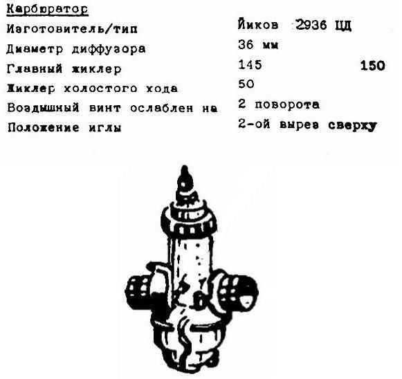

Из  чехов  -  имеет  смысл  ставить  карбюратор  Jikov  2936  от  кроссового  ЧЗ  тип 514  или  подобный.

Йиков от кроссового -будет дурь на верхах но и будет жрать,
микуни-экономичность нормально на всех режимах,но осторожно на максимале,если долго, возможен прогар(беднит малёха).
В  посте  :
http://rbwdelta.narod.ru/electrica.html
Хорошо  видно  крепление  свечных  колпаков  (  угольников  )  пружинами.  А  вот  жестянки ( экраны  угольников )  -  я  бы  повыкидывал.  Иногда  они  ведут  к  проблемам  с  искрой.

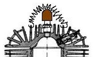

Можно и повыкидывать, но тут больше зависит от самих колпачков. Если колпачок будет пробивать, то все равно через пружинки будет бить на корпус. У меня стоят Бошевские колпачки и проблем не возникало. А экран больше для увеличения качества радиосвязи (снижения низкочастотных помех). 🙂

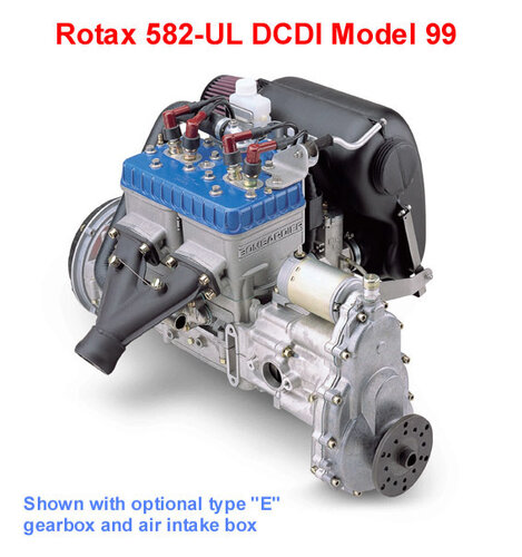

Если  мне  склероз  не  изменяет  -  на  курсах  в  Авиагамме  я  слышал  что  был  бюллютень  Ротакс  о  запрете  применения  этой  жестяной  порнографии....   И  дело  не  в  том  что  угольник  может  треснуть.  Жестянка  в  2  раза  укорачивает  путь  для  поверхностного  пробоя  по  поверхности  пластмассового  угольника.  Я  сам  сталкивался  с  таким  эффектом.  Напряжение  в  конденсаторной  системе  -  выше  чем  в  большинстве  автомобилей....  Правда  энергия  искры  всё  равно  меньше  -  из  за  малой  длительности  горения  искры....   Так  вот  при  напряжении  порядка  27 - 33  киловольт  -  высоковольтный  разряд  пытается  стекать  по  поверхности  -  и  у  меня  мотор  троил  -  ну  или  скажем  давал  непонятные   перебои - пока  я  не  выкинул  жестянки.  Кстати  ни  на  одной  импортной  чахотке  -  морской  -  снежной  -  воздушной  -  жестянок  на  угольниках  нет.  Думаю  это  неспроста.  Это  требования  системы  CDI.  А  против  помех  -  свечи  с  резисторами.  Кстати  -  ещё  наблюдение  -  были  случаи  -  когда  система  CDI  просто  отказывалась  работать  при  установке  экранированных  высоковольтных  проводов  от  ЗИЛ  131.  Ёмкость  проводов  сжирала  всё  КПД  конденсаторного  зажигания.
Вполне, вполне можно выкинуть. Я с вами согласен. Тем более, что в продаже полно колпачков без жестянок.
Уважаемый квадратов (прошу прощения за русския язык). на всех фольксвагенах предыдущего поколения стояли мет. экраны и проблем не было. До сих пор в запчасти выпускают. У них приличный материал на оболочках проводов и наконечниках. А если ставить старые советские провода, то всё будет вылетать наружу. Цифр найти не могу, настолько давно этим интересовался. О конденсаторном и транзисторном. У них абсолютно разный процесс образования искры и поэтому они работают по разному. На низких оборотах имеет преимущество магнитное накопление (даёт большую длительность) после 2-х тысяч (примерно) конденсаторное накопление работает лучше. Ну, теперь, когда у всех используются полиуретаны и силиконы, то и надобность в "жестянках" пропала. А применение индивидуальных катушек прямо в свечном наконечнике снизило помеху и потери до минимума. Поэтому применение индивидуальных катушек на звездообразных двигателях может значительно снизить весь нынешний негатив от допотопных систем на АШ и М-14.

Свеаборг -  на  фольксвагенах  предидущего  поколения  стояла  система  зажигания  аналогичная  той  -  что  на  ВАЗ 2108.  При  этом  жестяные  колпаки  на  свечных  наконечниках  -  не  мешали.  Конденсаторные  системы  развивают  на  высоких  оборотах  -  большее  напряжение.  Вероятность  поверхностного  разряда  по  свечным  наконечникам  от  этого  увеличивается.  Так  зачем  искушать  судьбу ?  Вы  видели  жестяные  колпаки  на  Ротаксе ?  На  водных  мотоциклах  Кавасаки  тоже  не  видели ?  А  на  других  моторах  ведущих  производителей  -  с  системой  зажигания  CDI  ?   И  не  увидите.  Нет  их  там.
Вот  на  ротаксе  -  пластмассовые  угольники  -  на  местах  входа  проводов  -  дополнительные  резиновые  соски  и  никаких  жестянок.

Уважаемый квадратов (пошу и т.д.), конечно нет наконечников. Новые виды изоляционных материалов решили проблему. Спору нет. просто при высоких "энергиях" и плохих изоляционных материалах были нужны эти самые мет. экраны. Но при увеличенных зазорах в свечах и напряжения пробоя выше , поэтому и разрушение изолирующих материалов происходит быстрее. Но и замена проводов на новые не слишком дорогостояща. Конденсаторая система существует в серии уже по меньшей мере лет 40 и на 2-х тактных двигателях я ни разу не видел экранов. В юности я имел дело с картами и там все ставили (кто мог достать конечо) только конденсаторную систему. Ну а если вспоминать советское время, то для легковых машин выпускалось огромное количество разнообразных систем конденсаторных зажиганий. У них вообще напряжение на любых оборотох подавалось на тиристор около 300 вольт. Провода, правда начинали светить в темноте достаточно быстро. Но я никаких помех на тогдашние приёмники не замечал. Да и упоминавшееся здесь зиловское тоже выдавало досточно высокое напряжение. Но была попытка выпустить и самое  - самое зажигание - ионноплазменное. Я только в литературе встречал упоминание о таком производимом в Белоруссии. А так видел только самодельные.  Что-то не пошло с ним. Интересно было бы найти такое и попробовать. То, которое мне удалось попробовать у знакомого поджигало смесь в любых условиях и горела она мягко. Но проблемы с утечками и прочим в распределителе у него были. А вот при статическом распределении это дефект исчезает. На мой взгляд, при наличии аккумулятора нужно ставить конденсаторую систему и делать зазор в свече 1, 5 мм минимум. И запуск будет прекрасный и работа на всех режимах стабильная. А то, что ставят "они" конечно дёшево, но не оптимально. Если уж вытягивать из двигателя всё, то и зажигание нужно делать "правильное".
Уважаемый  Свеаборг -  никакой  связи  между  износом  изоляции  -  и  уровнем  помех  -  не  вижу.  С  выходом  из  строя  советских  проводов  -  не  сталкивался.  Они  дубеют  от  времени  и  тогда  я  их  заменяю  профилактически  ( через  несколько  лет  ).  Никаких  особо  заметных  пробоев  -  у  меня  небыло.  Хотите  послушать  помехи  -  поставьте  на  Буран  свечи  и  колпачки  без  резисторов  и  провода  ПВРВ  с  медной  жилой.  А  потом  -  заведите  мотор  и  попробуйте  стоя  рядом  с  ним  послушать  УКВ  FM  приёмник ( естественно  с  наушниками ).   😀
