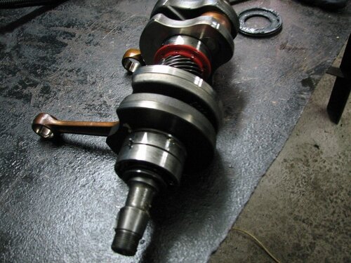

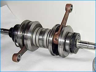

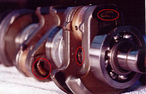

Вобще  к  теме  балансировки  коленвала  от  Бурьяна  и  прочих  отечественных  экспонатов  -  интересно  сравнить  коленвал  Ротакс  503  и  коленвал  РМЗ - 640 -  есть  о  чём  задуматься :
503 crankshaft und pistons.
kolenval_buran.
   Именно так и про коленвал и про шайбы на игольчатом. Из-за этого у меня разваливался игольчатый и до шаеб пришлось додумываться самому.
   Ну и возвращаясь к нашей технической безграмотности. Какими глазами мы теперь будем смотреть на знатока, авторитетно заявляющего, что Буран - это "ободранный" 503 ? Как же надо было грубо обдирать, чтобы допустить такие плюхи? Нет! Буран - это наше, родное, серьмяжное...

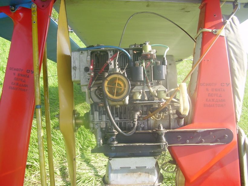

Для Dombrova,если не ошибаюсь Ваш двигун? не слишком ли жесткие амортизаторы стоят на вашем Буране? На моем двигателе-подмоторная рама и обычные лорды, 4шт,очень хорошо гасят вибрацию.
Нет ли видео, работы Вашего двигателя на холостых оборотах и переходах, убедится так сказать воочию?! 🙂
    89,9 КБ · Просмотры: 393
    Наш, наш. Так я и говорю, сбалансированный он у меня.  А если бы несбалансированный, то подвешивать его надо было бы, как говаривал один мой хороший знакомый из Риги, "как рукомойник".  Но на этом фото моторама не простая, она работает очень хитро, вернее их там две. На Коршун, при желании, можно установить другой движок, одноцилиндровый на базе ИЖ-Планеты-3. Для этого Буран снимается прямо со своей моторамой, а в оставшуюся ставится другой движок.
    Вы можете подвесить двигатель на растяжках, как в паутине паука и добиться, чтобы он не передавал свою разрушительную вибрацию на конструкцию Л А. Но для самого двигателя ничего не изменится, как для вибратора,. Он продолжит себя разрушать.
   А такого специфического видео у меня нет. Я надеюсь на то, что хотя бы среди своих мне не прийдётся доказывать, что я не верблюд. Неправду говорить не советую никому и сам того придерживаюсь. Она же всплывает со временем всё равно!

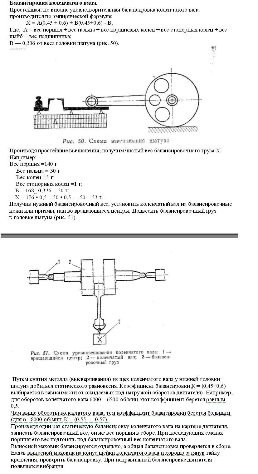

Cтало интересно, решил пошерстить сеть. Наткнулся на такой сайт
Коленвал изготавливается в следующей последовательности:
1. Необходимо составить чертёж коленвала со всеми необходимыми размерами.
2. Выточить на токарном станке заготовки щёк с отверстиями под палец, с припусками на шлифовку, но без резьб.
3. Собрать заготовки коленвала с ложным пальцем и шатуном, отбалансировать за счёт выборки металла из щёк.
Расчёт балансировки коленвала.
Х=0,6А-0,4В
где А - масса всего, что на верхней годовке (поршень, кольца, сепаратор, и т.
д.).
В - 0,336Р, где Р - масса верхней ГОJIОВКИ шатуна.
Х - масса груза, прикреплённого к верхней головке.
После вычисления Х к верхней головке шатуна прикрепляется груз и коленвал балансируется на правильность противовеса. Балансировка производится выборкой металла из щёк
Вот правда никак не могу въехать, о чем речь. Кто то сможет перести для не посвещенных ?

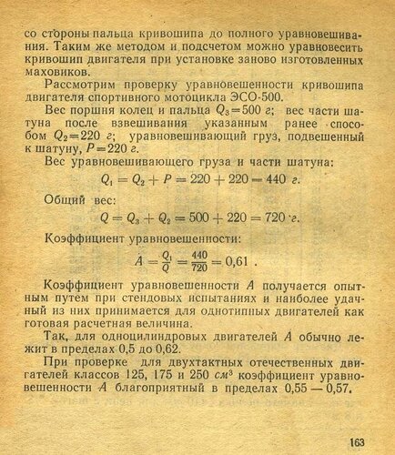

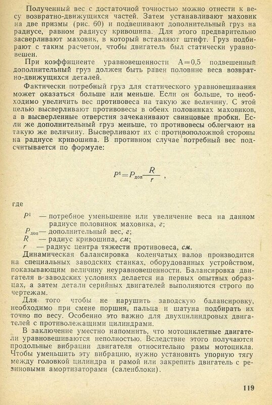

Вот нашел какую то книжку по доводке спорт мотоциклов. На нее многие ссылаются, автор Григорьев. Вот что есть
ЗЫ. Картинка вообще говоря читабельна, если её сохранить и увеличить на компе. Или нажать и потом "расширить" 🙂
Судя по всему действительно на щеках надо в районе крепления  шатуна  отсекать лишний материал, подбирая кооффициент в районе 0,5 ? И как это делать без разбора колена?

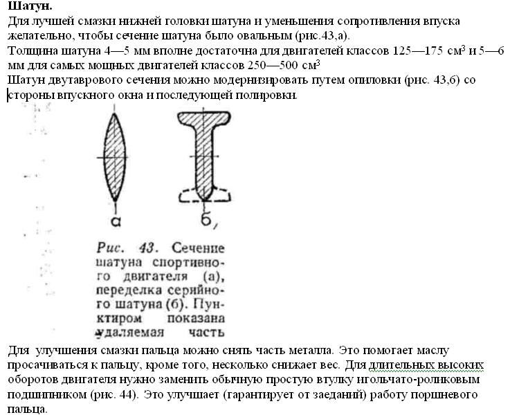

Да и до кучи вот такой креативчЭг. Кто нибудь делат такое обрезание???
    75,2 КБ · Просмотры: 356

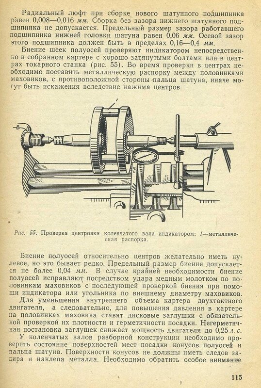

Перевожу  с  русского  на  русский.  Допустим  имеются  изготовленные  щёки  и  все  иные  части  коленвала.  Ложный  палец  можно  изготовить  -  разжимающийся  по  концам  по  принципу  цанги  -  по  весу  -  такойже  как  настоящий  палец.  Тогда  коленвал  можно  собрать  не  на  прессовой  посадке  -  а  на  цанговой.  Соответственно  -  его  можно  собирать  и  разбирать  -  сколько  угодно  раз  не  повреждая  щёки.  Это  недостаточно  чтобы  запускать  мотор  -  но  достаточно  -  чтобы  мерить  балансировку.  Тогда  можно  путём  последовательных  приближений  к  результату  снимать  металл  со  щёк  на  фрезерном  станке  -  собирать  вал  -  измерять  балансировку  -  разбирать  -  пилить  ещё ...   Когда  всё  доведено  до  требуемых  величин  -  можно  отмыть  детали  от  стружки  и  собрать  коленвал  начисто  -  на  прессовой  посадке.  Коленвалы  ИЖ - Ю  и  ИЖ - Ю 2  -  были  с  заваренными  шатунными  пальцами.  Потом  от  этого  отказались.  Стали  собирать  просто  на  прессовой  посадке.  Типа  -  и  так  сойдёт.  Как  заварить  -  не  повредив  подшипник  -  не  знаю.  И  не  знаю  ни  одного  случая  -  чтобы  это  ктото  сделал  в  домашних  условиях.  Пилить  шатуны  -  не  советую.  Это  имело  смысл  для  моторов  класса  125  кубов  с  ресурсом  на  2  тренировки  и  2  гонки.

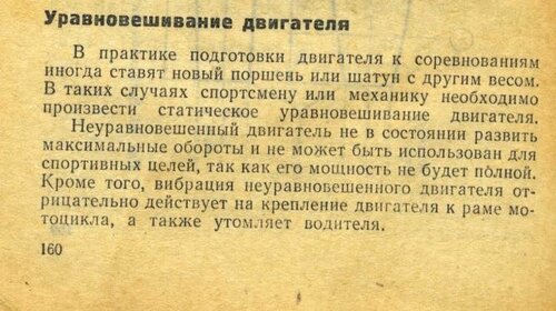

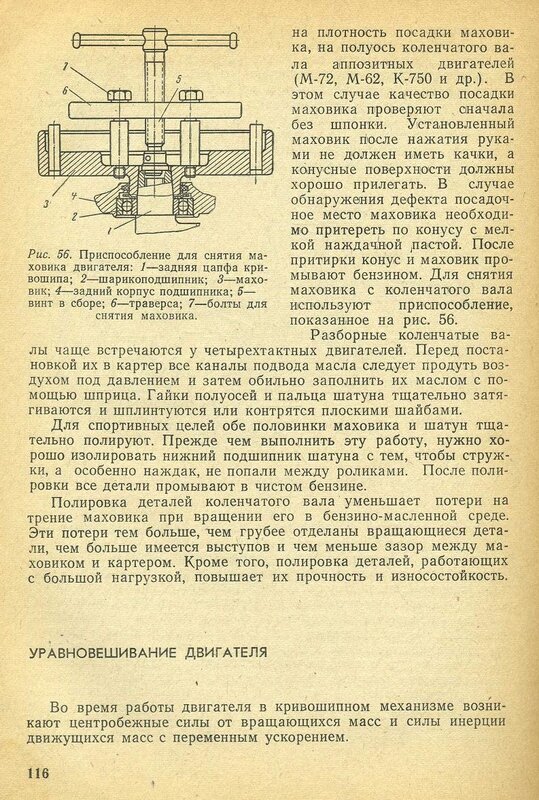

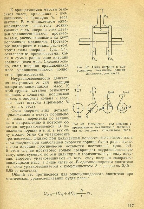

Про  балансировку  -  закуриваем  и  читаем  очередную  мурзилку :
Зотов И., Панферов Б. - М.: ДОСААФ, 1967. - 206 с.:

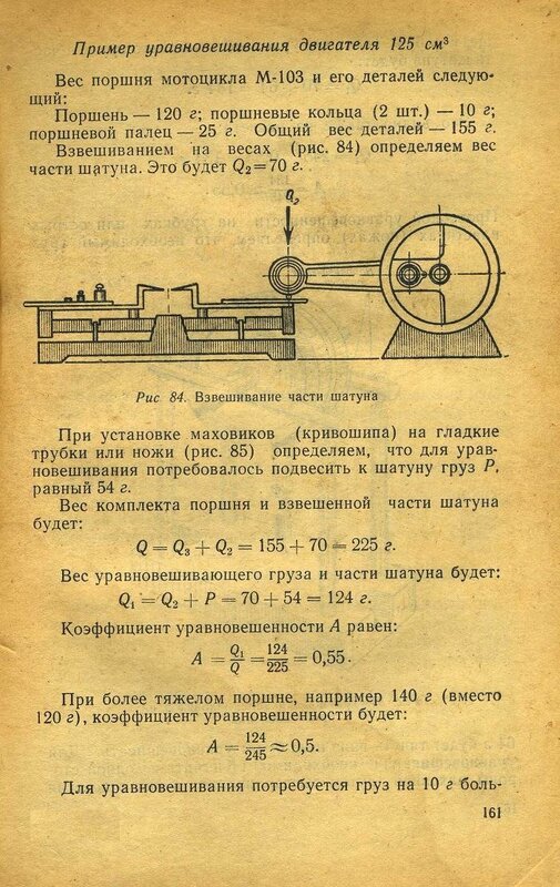

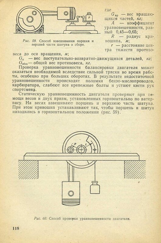

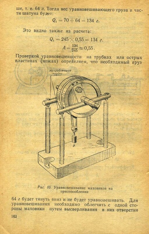

И  ещё  -
Название:Пособие механикам мотоциклов
Автор: Силкин, А.Н.; Карманов, Б.С.
Год издания : 1970 г.
Сейчас  отсканирую  и  тоже  вставлю -  раздел  -  подготовка  коленчатого  вала  и  -  уравновешивание  двигателя.
Все  сканированные  странички  -  кликабельны.
Они  лежат  на  Яндекс  фотках  и  там  можно  их  развернуть  в  полный  размер.

Если  сначала  разобрать  ненужный  коленвал -  отбалансировать  его  и  точно  определиться  где  и  сколько  нужно  пилить  -  тогда  можно  взять  картер  от  Бурана  без  нижний  крышки  и  закрепить  в  нём  хороший  коленвал  при  помощи  специально  изготовленных  элементов  -  типа  шатунных  крышек  автомобиля.  Эту  конструкцию  можно  установить  на  рабочий  стол  фрезерного  станка  и  сделать ( твёрдосплавной  фрезой  или  абразивным  инструментом  )  необходимые  выборки  -  например  подобные  тем  -  что  есть  у  Ротакса  503.
или  у  Ротакса 670
В  последствии  -  можно  изготовить  кольца  и  заполнить  этот  объём  лёгким  пластиком...  Хотя  последнее  тоже  очень  сложно.  При  обработке  -  я  постарался  бы  обмазать  нижние  головки  шатунов  -  чемто  вроде  салидола  -  чтобы  стружка  не  попадала  внутрь.  Потом  всё  нужно  мыть  в  бензине....
Примерно  так  както...  Я  так  думаю.
