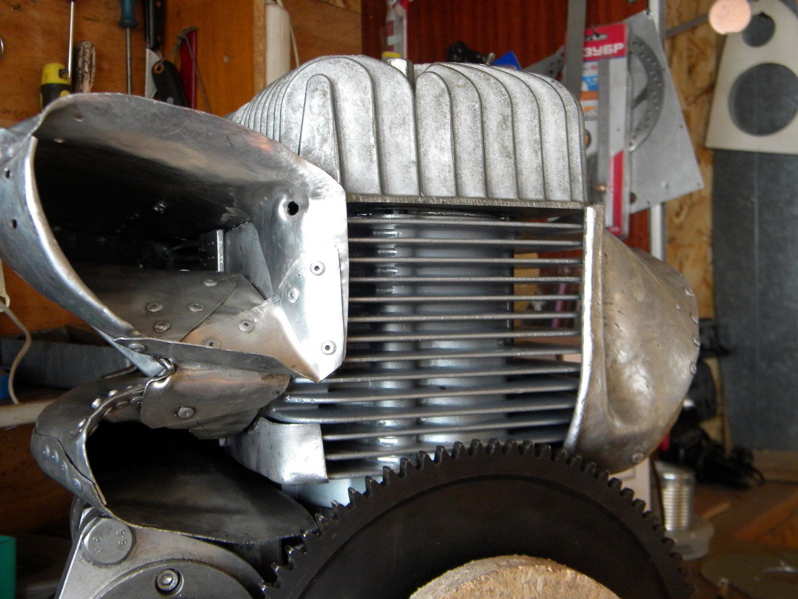

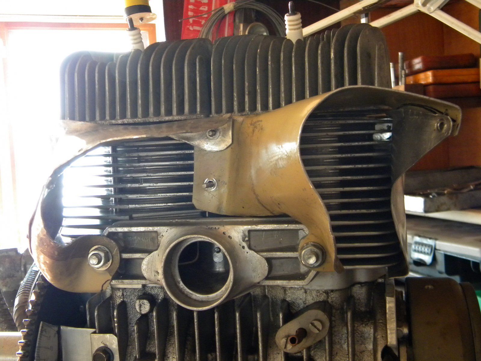

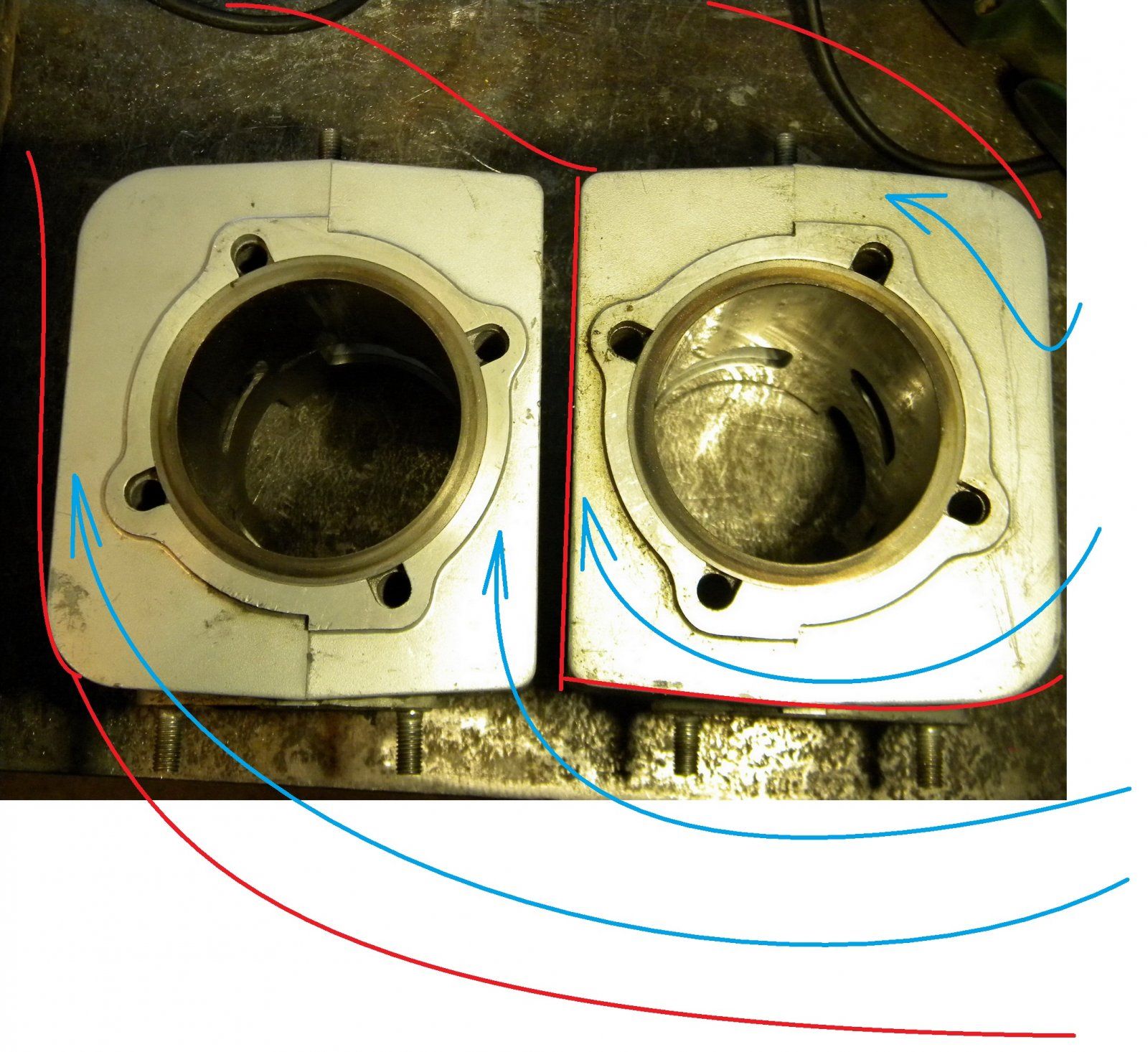

Купил параниту 0,6 вырезал прокладку под цилиндр собрал. Теперь вот немного модернизирую канализацию потоков охлаждения. До этого у меня был общий воздухозаборник, и хоть я и принял меры к равномерному распределению по цилиндрам, но видимо недостаточно. Теперь решил кардинально разделить потоки. Между цилиндрами будет перегородка. Большая часть первого цилиндра над и под выпускным каналом будет плтно закрыта и воздух будет попадать в межрёберное пространство с передней открытой части оребрения. Часть потока пойдёт напрямую в сторону карбюратора, другая огибая цилиндр по межрёберному пространству под и над выпускным каналом, пройдя мимо перегородки между цилиндрами выйдет на сторону карба, где козырьки будут создавать разрежение. Весь поток захватываемый воздухозаборником пойдёт на задний цилиндр не смешиваясь с нагретым воздухом от первого цилиндра.
Для чистоты эксперимента хорошо бы ,иметь датчики температуры выхлопных газов и замерять заднюю часть цилиндров (чем точно не знаю :)) Визуально проверять это не по нашему будет. Что то мне кажется что перегородка после первого цилиндра не оправдает себя,там образуется застой и перегрев первого цилиндра .Возможно и перед вторым цилиндром образуется завихрения и тоже запор .Чтобы эти перегородки выполняли свои функции нужно увеличивать массу прогоняемого воздуха .ИМХО.
Почему он там должен образоваться. Спереди лопаты напор создают, за козырьками со стороны карба зоны разрежения, туда и будет устремляться воздух. Так и устроены все системы воздушного охлаждения.
И тут тоже запору нечем образовываться. Свободный проход воздуху между рёбер везде обеспечен, а больше он нигде и не нужен
По крайней мере это более правильная схема потока. По феншую.
Да ТВГ замерять конечно это была бы более объективная информация. Но пока придётся довольствоваться этим. Косвенно всё равно можно судить о том что происходит с двигателем. Мне и эти индикаторы нужно будет проверить по прибору. На сколько врут и хоть табличку пока сделать с поправками. Потом может ещё комплект с датчиками под свечу достану.
Рассуждать мы все мастера :). Только один вы с сошкой . Удачи вам. Кстати,у меня где то есть 2 тцт 47,правда по моему под одну свечу и переделанный под обычную свечу.Могу глянуть если нужно.

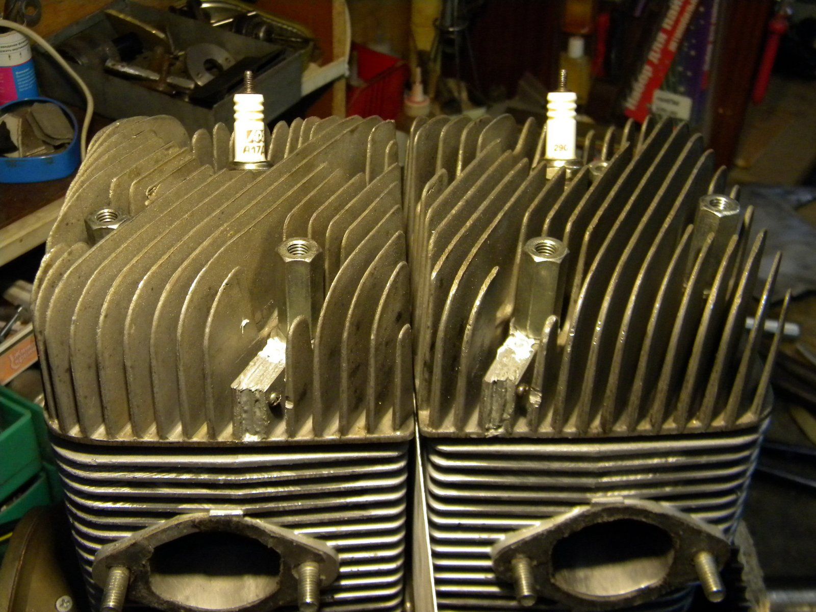

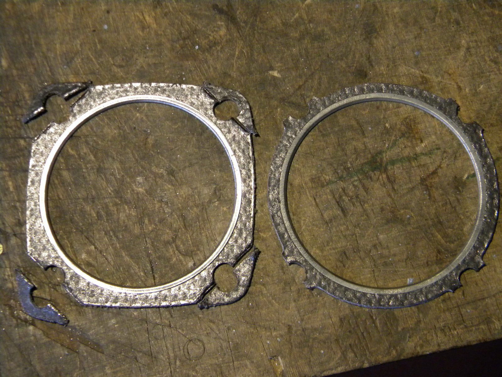

Сборка продолжается. Думаю будет полезным упомянуть о штатных прокладках. Этот раз, как и прошлый два года назад, я гонял мотор с головками без прокладок. В принципе такой вариант себя оправдал, держат хорошо, но с оговорками, торцы головок нужно делать с канавкой, для того чтобы уменьшить опорную площадь. Ну и по скольку головки у меня уже на 2 мм сторцованы, да ещё расширены продувочные каналы, чтобы не попасть потом в жару на детонацию, решил поставить штатные прокладки, но немного доработав. Площади лишней много, поэтому обрезал их по отверстиям шпилек и округлил на наждаке. Так будет надёжнее и равномернее продавливать прокладку по окружности и усилие натяжения шпилек распределится на меньшую площадь, гарантируя герметичность.

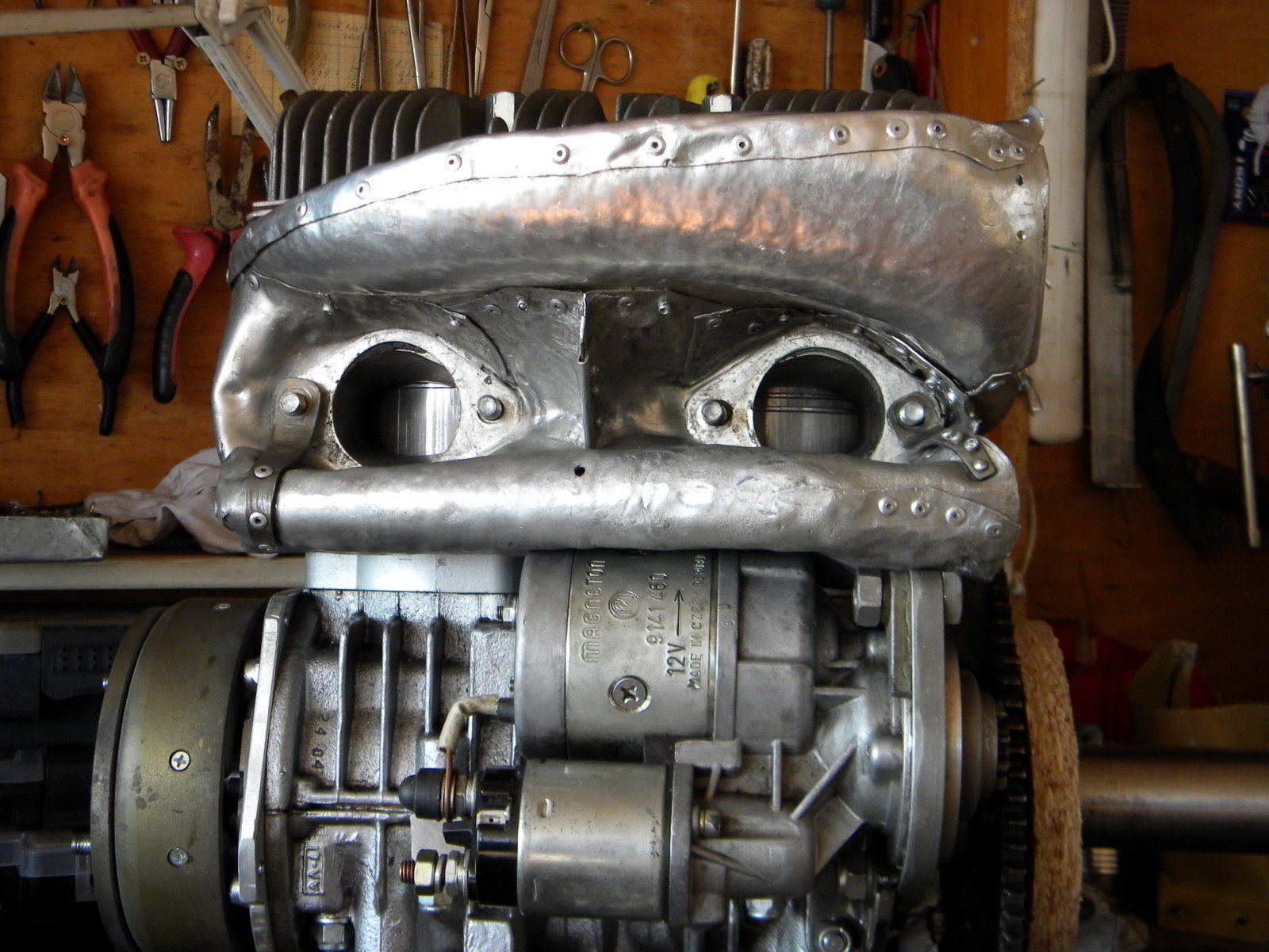

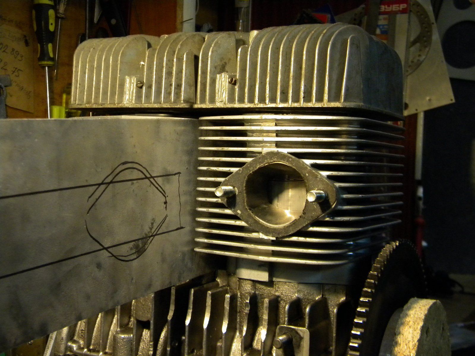

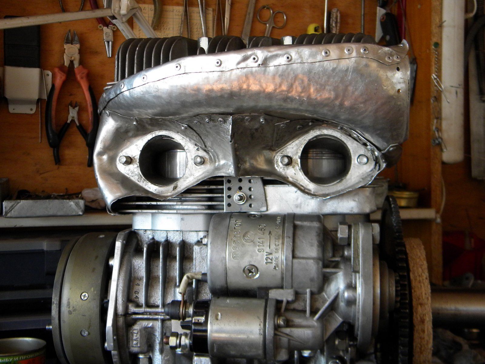

Перегородку между цилиндрами сделал из листа алюминия, прикрыв щели между рёбер над и под выпускным каналом. За выпускным оставил окно для захода воздуха из воздухозаборника.

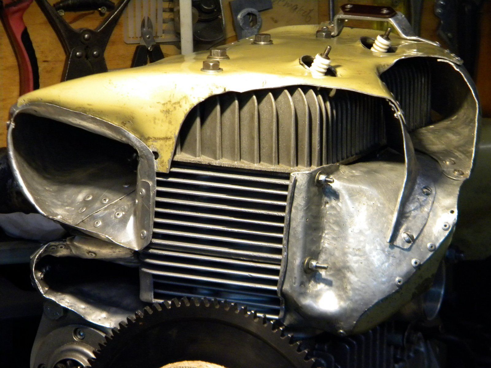

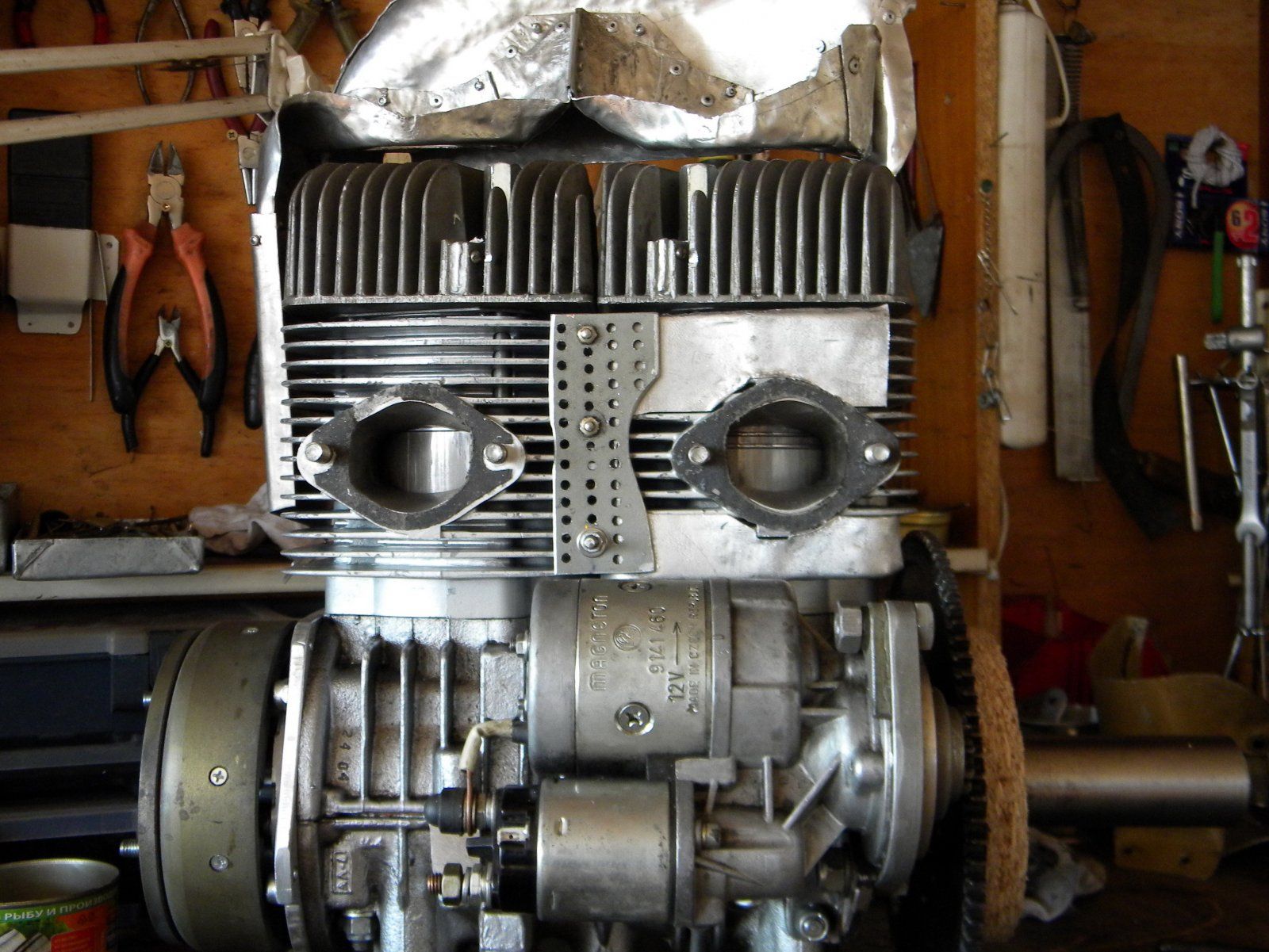

А это гнёзда термодатчиков. Место выбирал не самое горячее, а с точки зрения минимальных помех для прохода охлаждающего воздуха, и удалённости от высоковольтных проводов, во избежание помех показаниям. Поэтому придётся ориентироваться на относительно низкие показатели температуры. Датчики под свечу конечно дают более близкие к реальности показания. Да ещё один индикатор врёт из-за КЗ при монтаже в коробочке.

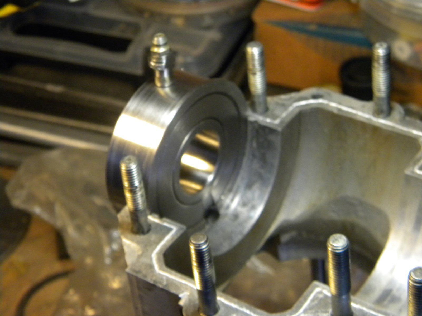

Движок этот будет работать в толкающим или тянущем варианте?
В тянущем, с винтом на КВ. Впереди второй дополнительный подшипник в едином корпусе с манжетом, стоит для усиления конца вала. мажется отдельно шприцом. Именно поэтому такие воздухозаборники расчитаные на нагнетание винтом.

Пока это стендовые испытания и устранение всевозможных косяков. На стенде же и будет производиться и тонкая настройка зажигания и настройка карбюратора, а прихват всё таки большей частью из-за недостатка масла. Я уже писал, что мотор новый, и ЦПГ ещё не притёрлась. В общей сложности если 2 часа и поработал то это хорошо. Содержание масла 1х50 всё таки слишком мало для обкатки. Да и летать лучше как минимум 1х40 . Его ещё гонять и гонять, на соотношении 1х30 прежде чем в небо поднимать. Ну а штатной системы охлаждения не было изначально, потому что собирать его начал с картера б/у который купил по случаю, и к нему уже покупал новые запчасти. Установка тянущая, поэтому штатная ситема охлаждения и не предполагалась изначально.

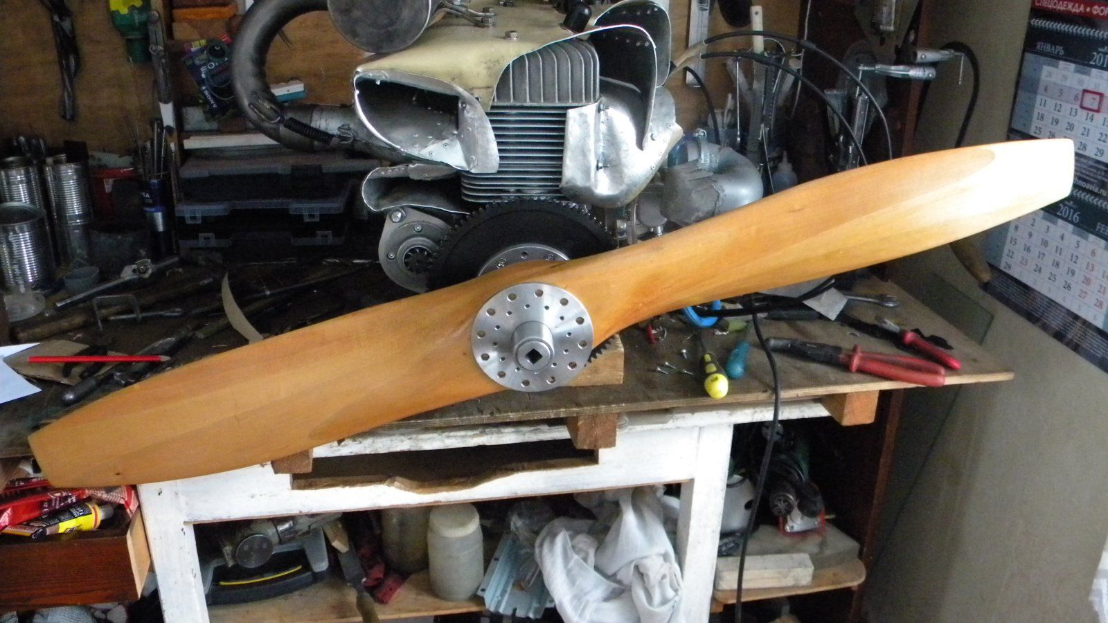

Что-то я не понял - у Вас что, сальника вообще нет со стороны отбора мощности? И редуктора тоже нет, а винт рассчитан на обороты 5500 в минуту??
Да без редуктора, потому что на мотопланер делаю. На фото стальной корпус с бортиком, в штатную канавку картера вместо стопорного кольца на место штатного сальника. В корпусе манжет из автомага и подшипник. Надевается это хозяйство на КВ вместе с штатным подшипником.
Обороты пока около 4000, а винт да примерно на 5000 и расчитан.

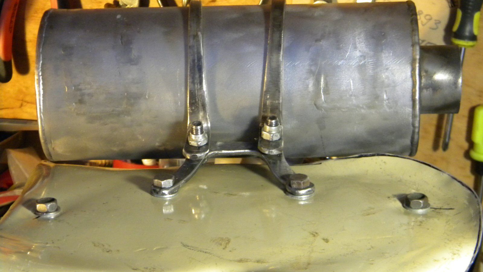

На фото старый вариант с титановой банкой глушителем, у которого может и есть какой то резонанс, но где нибудь на 10000 или более того. Хотя и это вряд ли. Он и как глушитель так себе. Да и в потоке торчит сильно.
