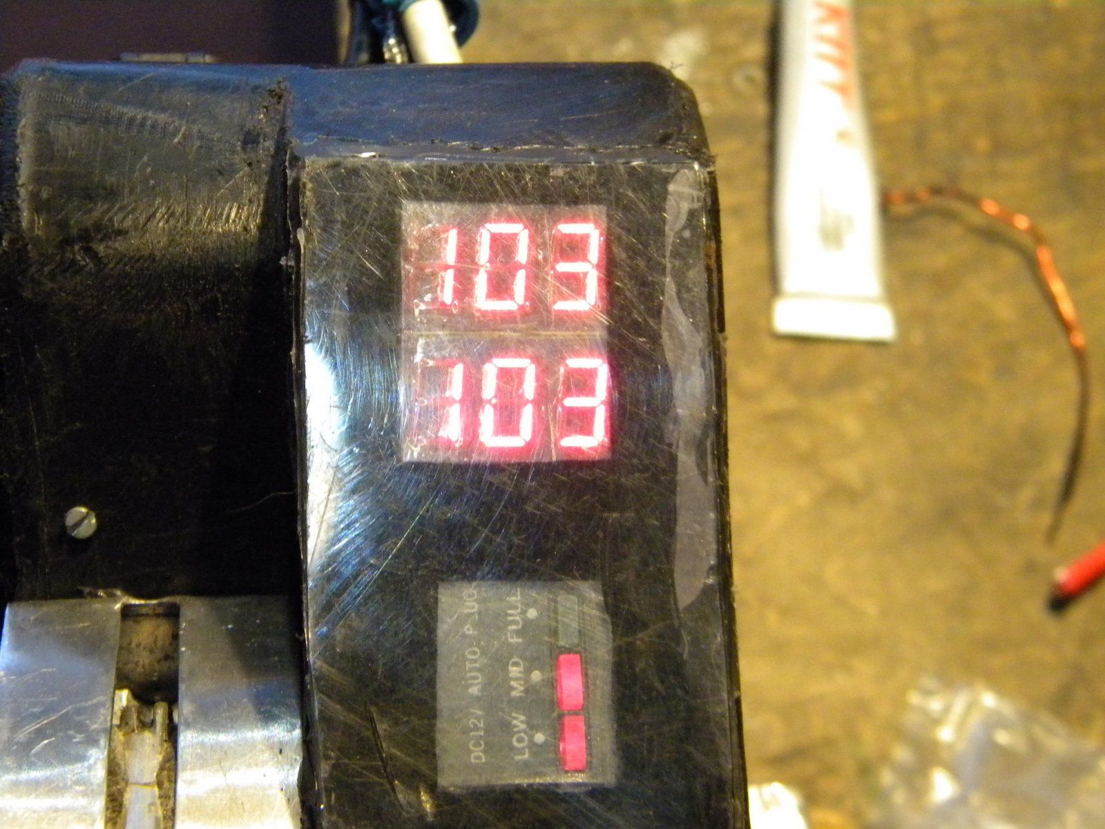

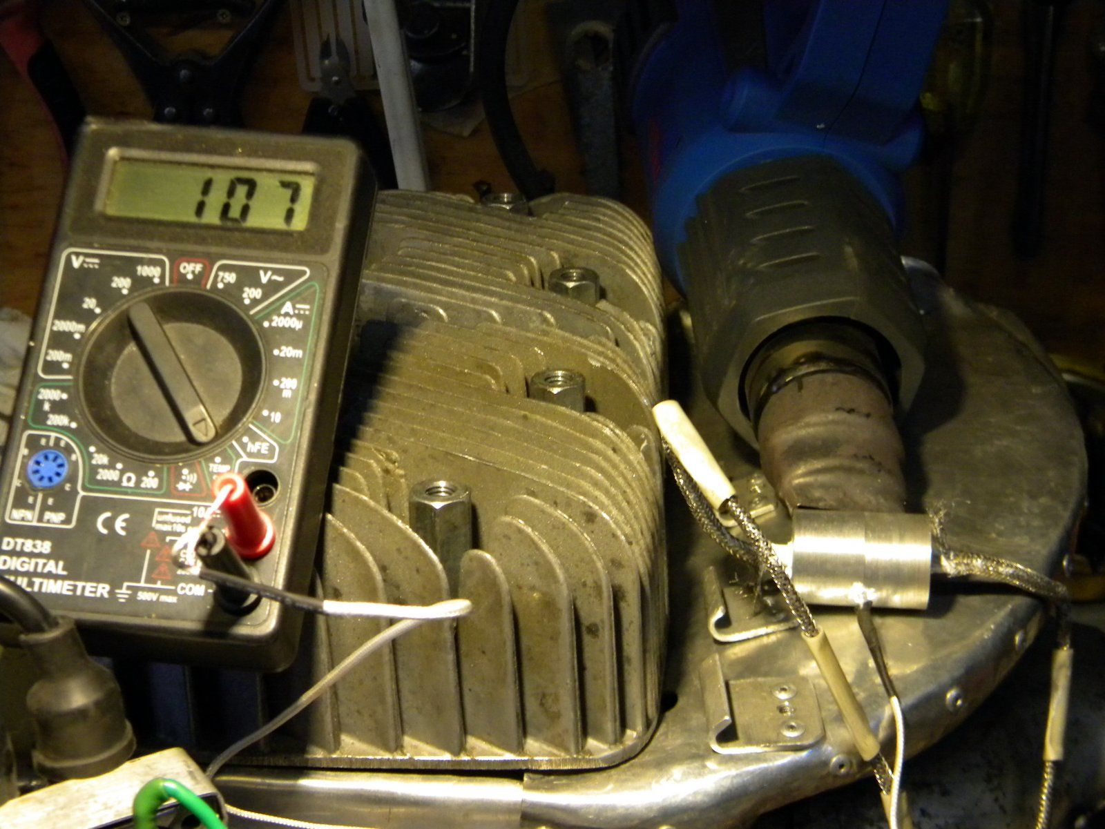

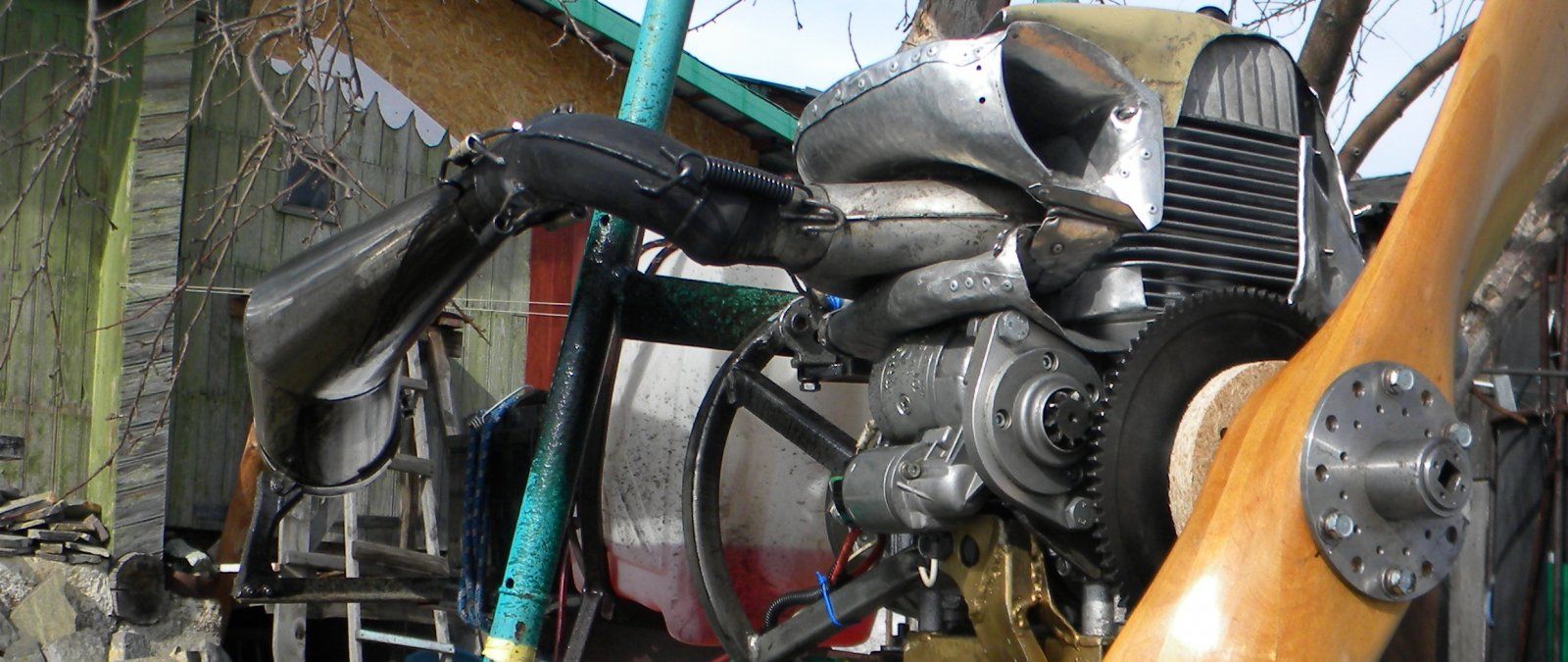

Собираю потихоньку. Решил проверить индикаторы температуры по прибору. Просверлил дюралевую бобышку по оси насквозь на 5 мм и сбоку на 1,8. с торцов на термопасту вставил датчики, сбоку по центру термопару прибора. Грел феном с регулятором температуры. Оказалось, что оба датчика показывают практически одинаково, но с отставанием по показаниям, на 100 градусах на 4 градуса, на 200 на 10 градусов показывают меньше. С учетом того, что датчики стоят не в самом горячем месте, то реальная температура может быть и на 20 градусов больше. придётся это учитывать в дальнейшем.

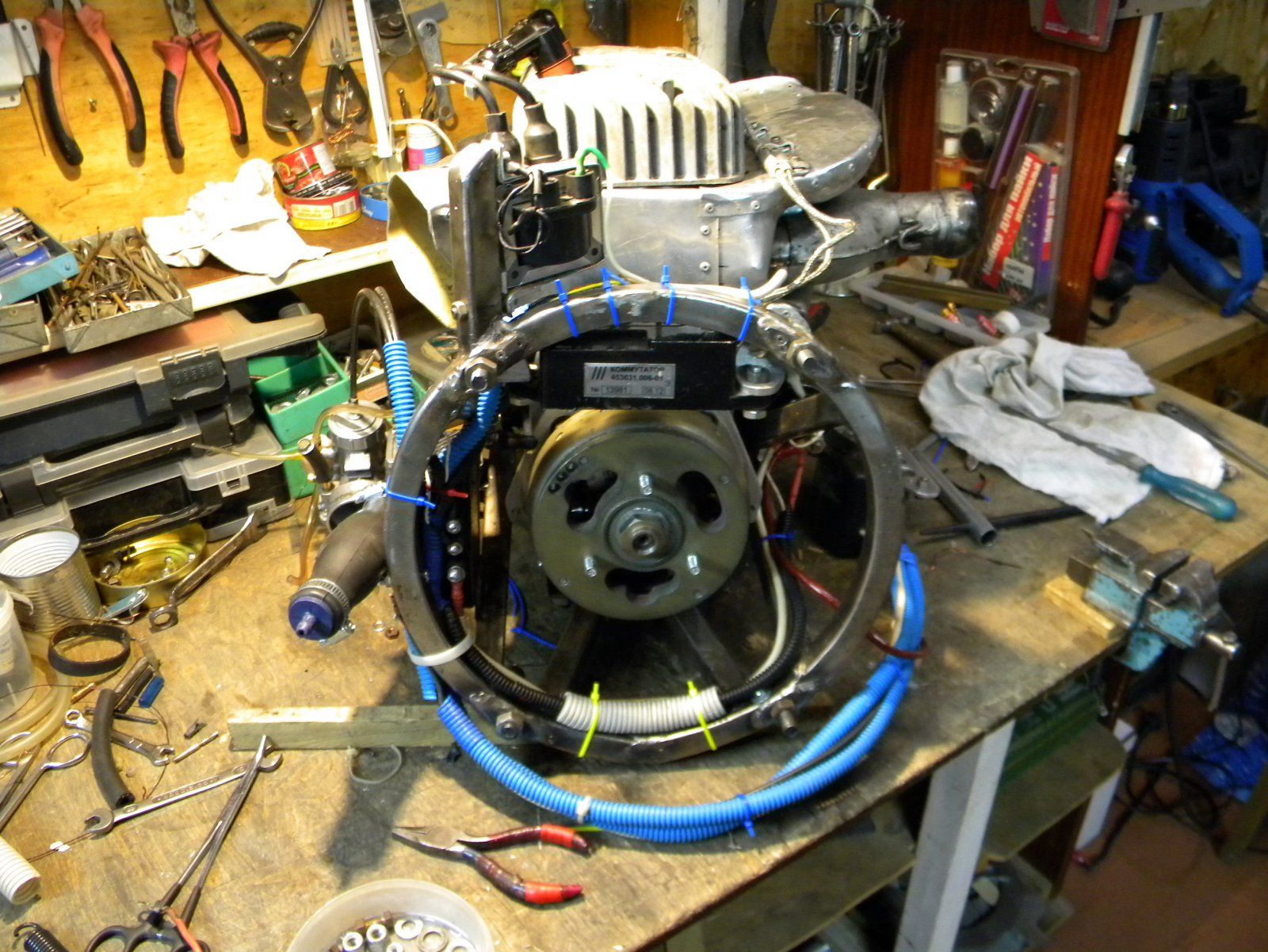

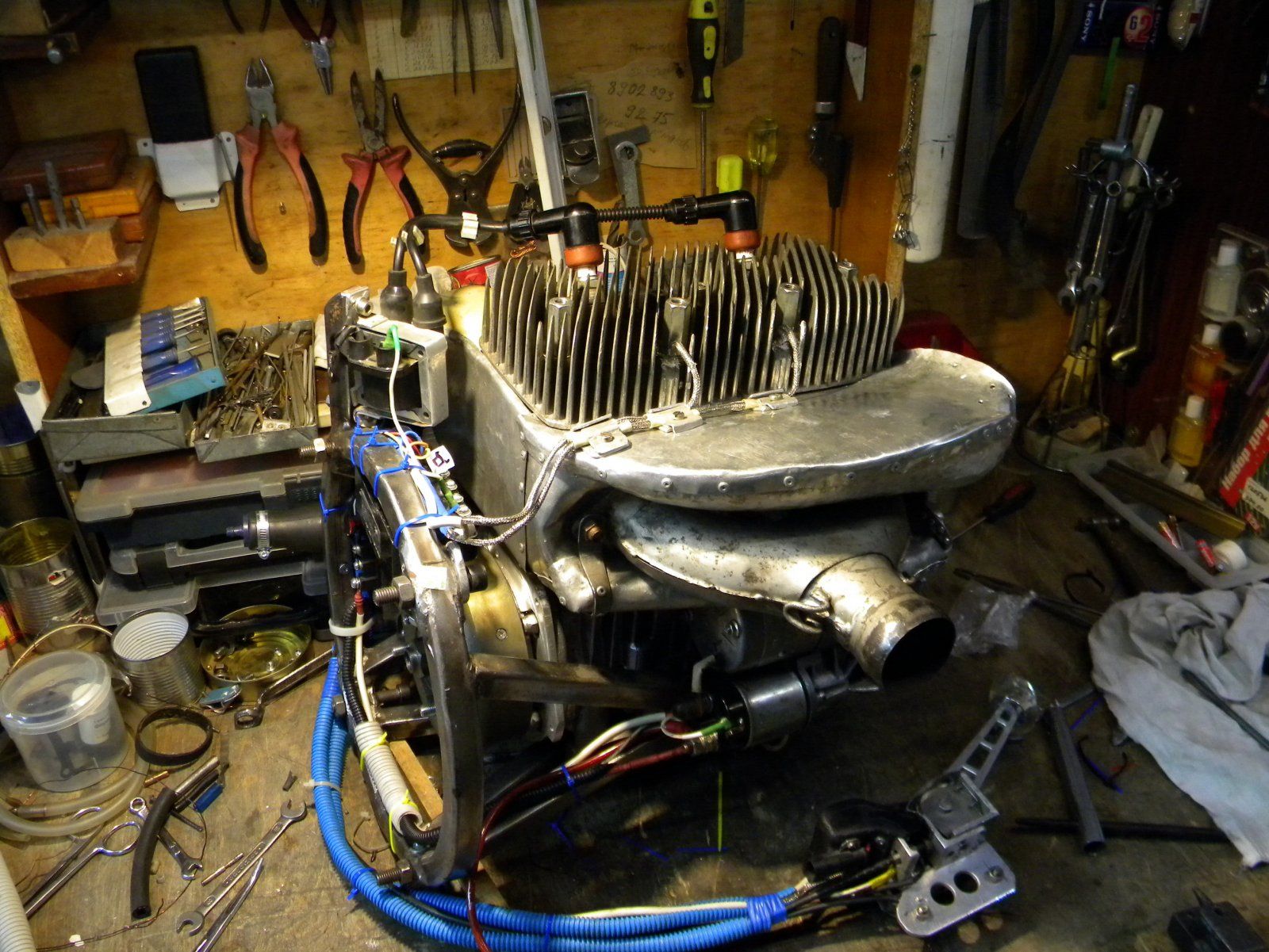

Все предыдущие испытания проводились в положении вниз цилиндрами. Так как предполагалось расположение мотора впереди в носу. Теперь окончательно решил, что буду ставить его над кабиной. Поэтому переделал проводку электрики и тросов, на другое положение. С левого нижнего угла моторамы. Провод питания индикаторов и пуска стартёра пришлось наростить.

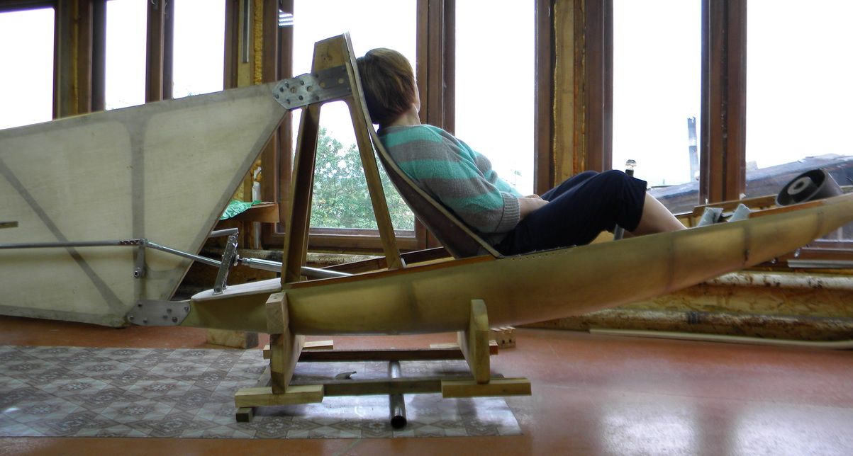

По центровке , скорее всего, получится перед кабиной -- при 20 -- 25 %
Да, при таком расположении мотора ЦТ на вертикали где то 120 мм от верха спинки сиденья. Впереди в носу железяк накидано на 40 кг. Труба на полу вертикаль ЦТ. Когда всё соберу окончательно, сделаю шасси, будет видно точнее. По результатам на верхней трубе, которая будет от пилона по ломаной линии будет идти к носу, будут определены точки крепления лонжеронов крыла.
Предполагаю , что опасность для пилота при аварии можно значительно уменьшить наклоном стоек (на которые опирается мотор ) вперёд . Система опирания --- две стойки , две растяжки (жёсткие) к центроплану . (?)
А плоскость вращения винта не будет проходить через обитаемое пространство, т.е. через кабин пилота?

Да нет тут никакой опасности, в отличие от расположения над крылом за кабиной, которые обычно используют на мотопланерах. Мне из-за этого, и из-за пикирующего момента и не нравится такая компоновка. Стойка впереди и будет наклонной, и сама дуга является защитой. Поэтому что в носу , что над кабиной, но на 250мм ближе к ЦТ разницы нет. При ударе носовой частью опора двигателя примет весь удар массы двигателя, ни коим образом не повлияв на остальную конструкцию.
У меня будет одна центральная стойка и растяжки к к точкам подкосов на крыле от носа и от моторамы. Так же как и сзади 4 троса от точек подкосов, к нижнему и верхнему концу хвостовой балки, которые и будут принимать кручение.

Привет Женя. Нет, будет над носовой частью в районе первого шпангоута. Где болванка железная лежит.

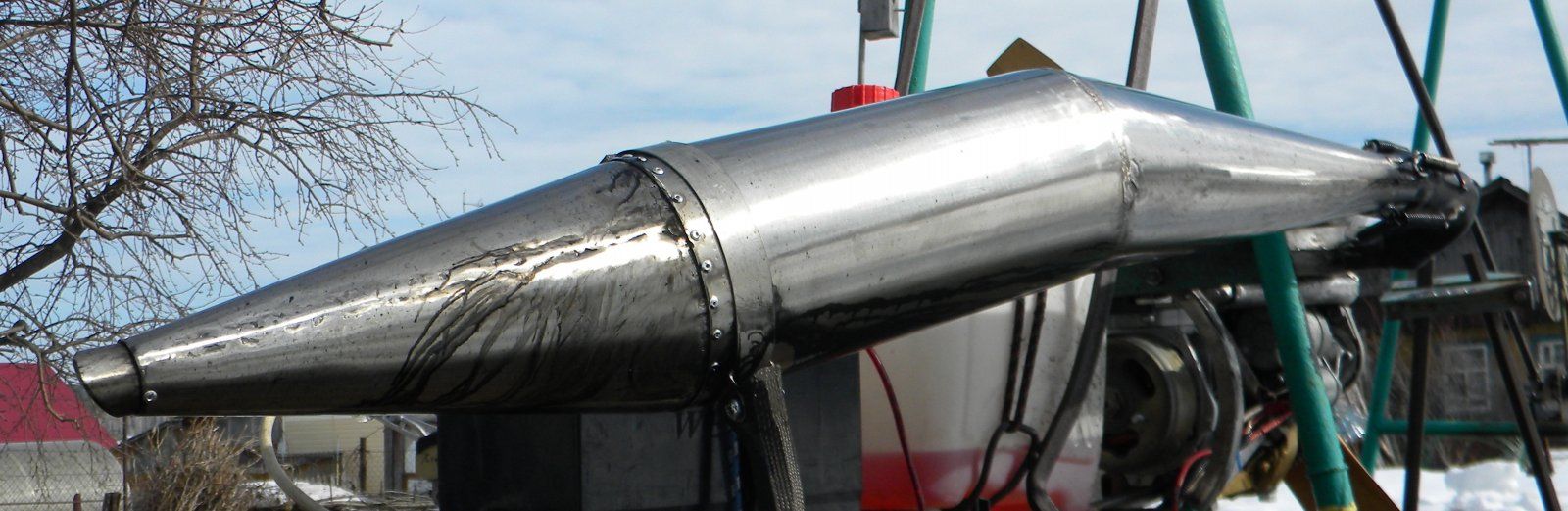

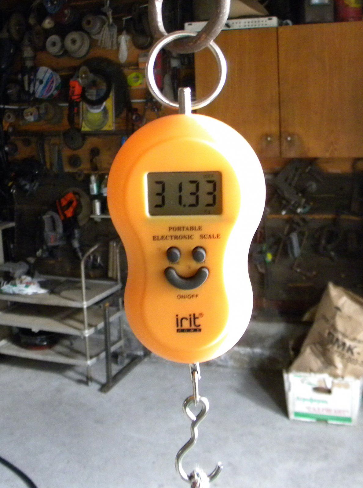

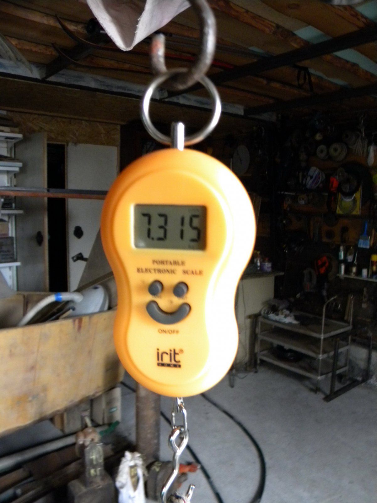

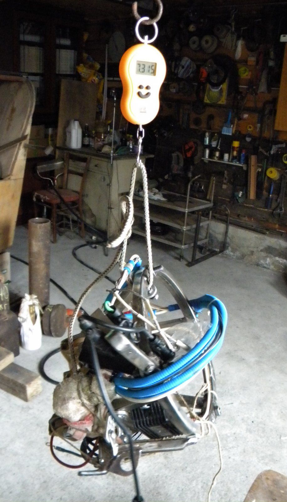

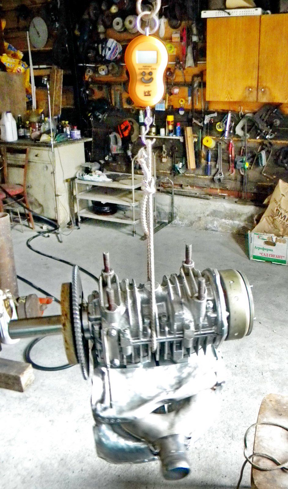

Ну вот и закончил я с испытаниями в этом году. Намерил аж 65 кг. Честно говоря ожидал несколько большего результата, но теперь всю картину испортил карб. Судя по тону издаваемому винтом здесь обороты выше чем на моих прошлых испытаниях, где я намерил 58 кг. Видео этих и прошлых испытаний у меня ВКонтакте DSCN7996
Но обо всём по порядку. На прошлой неделе подбирал мелочи убрал подкачку которая была. Потёк по штоку. Поставил грушу.

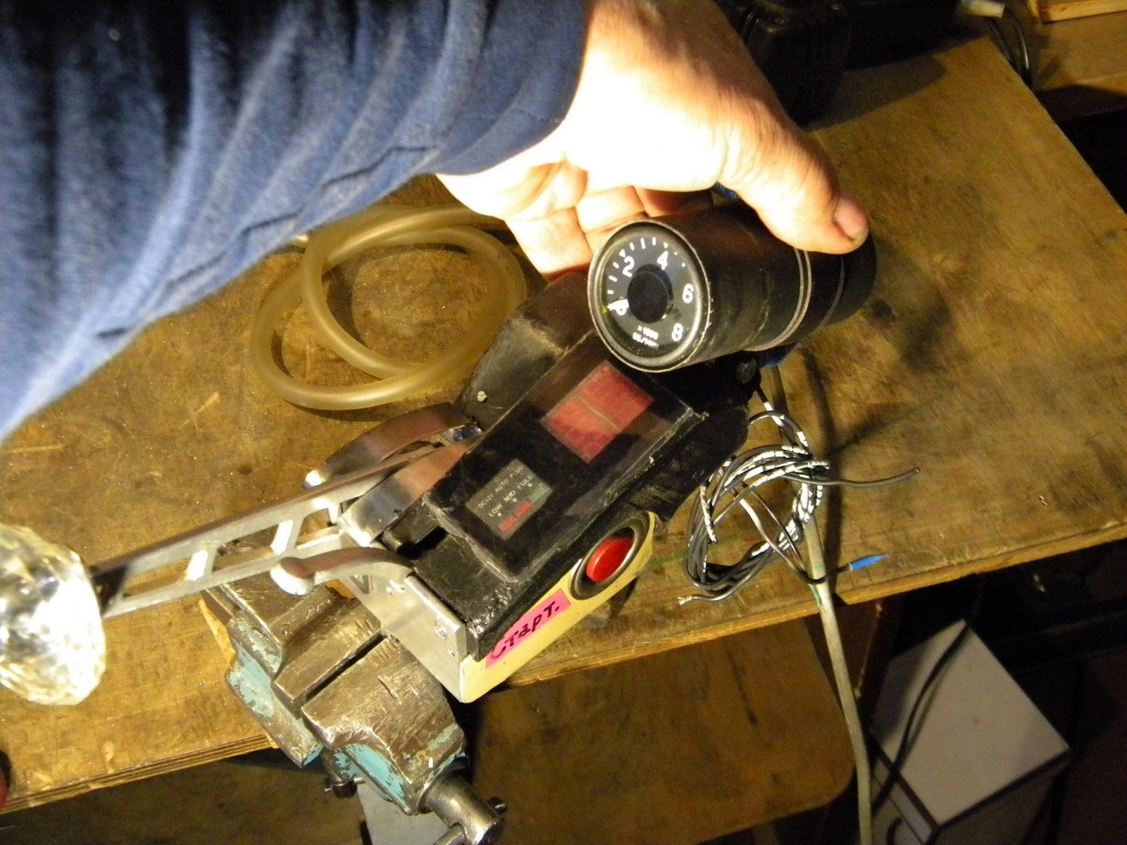

Решил попробовать поставить тахометр. Купил здесь в разделе торговля ещё лет 5 назад. Но надежд моих не оправдал. Совсем. Не работает, почему пока не разобрался.
Карбюратор опять преподнёс сюрприз. Стал хлебать бензин. причину тоже пока не выяснил. Да уже и не охота честно говоря. Надо на планер переходить. Тем более уже решил пока делать чистый планер, а моторизацией заняться позже. Есть договорённость с ребятами из челябинского дельта клуба. Готовы меня потаскать с планером на лебёдке и малинке в моих пенатах. Хлещет бензин из под шарика-заглушки, который сверху побольше. Нужно выточить оправку и окольцевать его, обжать. Уровень в поплавковой камере опять плавает. Во впускном коллекторе лужа бензина, на выхлопе срач.
От какого датчика включаете тахометр ? На каких оборотах выбрасывает бензин ?
По температуре. После всех манипуляций передний цилиндр стал переохлаждаться. Нужно закрывать входной канал на половину. или делать регулируемую шторку. Максимум смог нагреть до 100 градусов. Задний при этом длительно работал на 150. Так что вывод однозначный. между рёбрами выравнивать сечения необходимо.
Тахометр выпускался для жигулей, когда на многих тахометра не было. Как дополнительное оборудование. Считывал с прерывателя. Я подключил к выводу на комутаторе, который идёт на катушку зажигания.
Бензин хлебает на всех режимах, а на холостых вообще захлёбывается и глохнет. Не помогает уже и полный газ. На видео есть этот момент.
