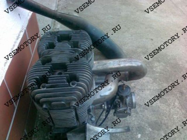

Опять Буран, РМЗ-640.
Я так понимаю, что результат отрицательный!
Если при "прочих равных условиях", тот же винт с тем же шагом, тот же полный "газ", и на моторе до такой степени упали обороты, это равносильно резкому снижению мощности. Значит альтернативы родному коллектору нет!
Что в общем то и понятно, потому что увеличивается расстояние по трубе между выпускными окнами, и на какой то частоте происходит противофазное подавление выхлопа, а суть всей басни в том что "штаны" коллектора надо делать, как можно короче, или делать их длинные, не меньше метра.
Ну какой же он отрицательный? Раньше, что бы лететь в горизонте и держать 65км/час нужны были обороты 4200.
Теперь, те же 65км/час, стало хватать всего 3600оборотов.
Коллега, я често не пойму твою логику. Я выиграл 600 оборотов, ресурс движка, топливо. А по твоей логике получается:Чем больше обороты, тем лучше.
Ну это просто смешно.
Винт стоял фиксированного шага.Я когда в полете это увидел, сам сначала не поверил.Сел. Все осмотрел, позвонил другу(который делал мне этот коллекор).Вновь взлетел.Эффект тот же.
До этого на этом форуме, наверное больше года назад, кто то писал.Что нужно оторвать голову тому конструктору, который придумал Бурановский выхлопной коллектор. Он там высказывал свое мнение о его работе, чем и что запирается.
Вот после этого я и переделал.Факт на лицо.
Вот сейчас дождусь что будет с движком после отчета АРГЕНТАВИСА.
Александр, логика простая. Если при меньших оборотах, та же тяга значит винт стал эффективнее работать. Здесь причина только в аэродинамике. Возможно попутно где то изменилось обтекание мотора, снизилось аэродинамическое сопротивление.
Если бы выросла мощность, то при тех же условиях выросли бы обороты, а здесь обратная картина. Скорее всего переделка коллектора никак не сказалась на мощности мотора, но улучшилось обтекание. Может быт и глушитель ты поставил в другом месте вот и результат. Как я понимаю ВМУ толкающая на МДП. А такая установка, чувствительна к изменению условий обтекания мотора. Уменьшилось вихреобразование и лопасти винта стали работать в лучших условиях, и для достижения той же тяги нужны меньшие обороты соответственно и мощность, со всеми положительными эффектами.

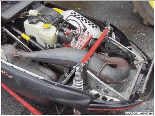

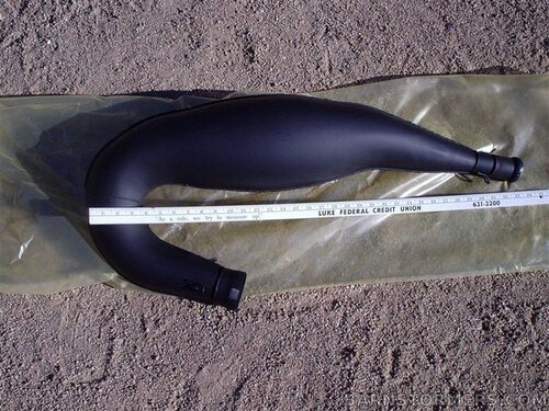

Если же вспомнить  резонаторы достаточно древних импортных снегоходов -  так вот они :
«1994 polaris indy supersport 440»
«Polaris XCF 440 Exhaust.»

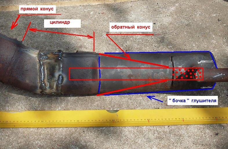

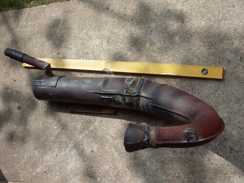

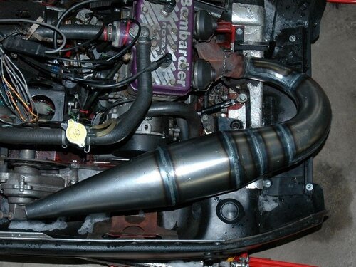

Такой резонатор мы поставили ( с минимальными переделками ) на Ротакс 593 ( довольно близкий конструктивно к 582 модели ).
Этот  резонатор  -  мы  сперва разрезали  -  чтобы  посмотреть " что  у  кошки  в  животе "   🙂 .  Кроме  того  в  родном  виде  он  не  впихивался  в  нашу  компоновку самолёта - пришлось его немного переварить - чтобы  несколько разогнуть изгиб.  Кроме того - у нас были некоторые проблемы при сопряжении  коллектора 593 ротакса  с данным резонаторм -  диаметры не сходились примерно на 3 - 4 мм. 593 штаны - выглядят на глаз - также как поларисовские - но они чуть больше.
Так  вот  -  про  устройство  резонатора.
Напомню  исходный  внешний  вид :
( фото  кликабельны )
«резонатор  от  снегохода »
Внутри  прямого  конуса  -  сеточка - просечка  и  под ней  проложен  слой  стекловаты.
Это  конечно  добавляет  тишины  ушам -  но  для  резонатора  плохо  и  не  спортивно.  ( так  мне  кажется ).
Внутри  обратного  конуса ( задней  части  резонатора )   идёт  по  середине  труба.  Она  ( как  видно ) идёт  практически  ло  самого  места  разреза ( ниже  края  примерно  на  дюйм ) :
Труба  имеет  две  подпорки  приваренные  ниже  её  края.
Резонатор  мы  вновь  сварили  в  единое  целое  -  добавив  небольшие  куски  металла  -  чтобы  соединить  резонатор  под  углом  -  который  был  нам  удобен  компановочно.
Кроме  того  был  сварен  угол  на  выпускном  патрубке  -  так  как  он  тоже  не  вписывался  на  место.

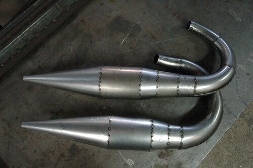

Вот  что  получилось :
Да  -  я  забыл  написать  -  что  мы  отрезали  от  своего  самоварного  резонатора  " фунтик " -  самодельный  раструб  сопряжения  с  выпускным  коллектором  -  и  приварили  на  фирменный  резонатор ( отрезав  от  него  родной  узел  сопряжения ).  Родной  конус  там  был  заметно  меньше  ...  Фунтик  -  конечно  так  себе...  Для  экспириментов  годится  -  а  вобще  требует  замены.
На  следующем  рисунке  -  устройство  начинки глушителя.
Всем  думаю  понятно  что  цилиндрическая  часть  -  изогнута  и  не  совсем  цилиндрична....  Слева  к  ней  примыкает  прямой  конус  -  изогнутый.  А  справа  -  обратный  конус  -  геометрически  практически  ровный  и  по  его  осевой  проходит  трубка.  Трубка  не  доходит  до  дна  примерно  20 мм.  Дно  бочки  -  вогнутое внутрь -  как  у  некоторых  поршковых  огнетушителей...  В  трубке  -  когда  она  вышла  из  конуса  и  проходит  внутри  бочки  -  насверлены  отверстия.  Их  довольно  много  -  диаметром  приблизительно  4.5 мм.  Точно  посчитать  -  через  отверстие  выхлопного  патрубка  -  невозможно...
Патрубок  просто  вварен  в  стенку  бочки.
Извините  что  нарисовал  местами  криво  -  но  думаю  что  смысл  понятен.  При  желании  и  размеры  можно  по  линейке  вычислить.
После испытаний на земле  -  самодельный *фунтик* в месте присоединения к штанам заменили на  фирменный шарик - поставили резонатор на места и самолёт летает уже несколько лет.  Претензий к работе резонатора - нет.

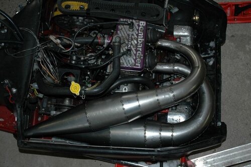

Если говорить - про применение на спортивных снегоходах двух резонаторов -  тогда стоит ознакомиться с  следующими материалами :

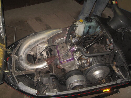

Снегоходный  мотор  Rotax 670.
В исходной  родной  стандартной комплектации  он  имеет  один  резонатор.
«ROTAX  670»
В  качестве  тюнинга  -  на  него  ставят  резонатор  иной  размерности  или  два  резонатора .
Подробнее  -  можно  посмотреть  у  финских  товарищей :
http://kelkkalehti.com/keskustelu/index.php?topic=7559.0
подгонка  резонатора :
«Rotax 670S  Подгонка  резонатора »
Подгонка  двух  резонаторов  :
«Twins»
«Twins _»

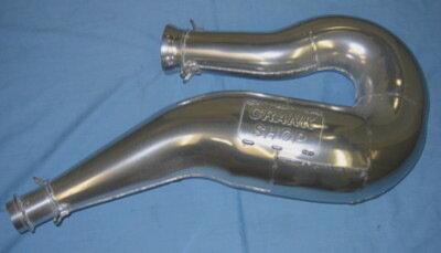

Существуют  ещё  такие  серийный  тюнинговые  резонаторы  :
«800 xp single pipe .»
