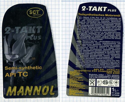

Масло MANNOL 2-TAKT PLUS мы пробовали применять на Буране ( на дельталёте ).  Понравилось.  Лили в бак в пропорции  0,33 литра масла на 10 литровую канистру бензина А 80.  Есть мнение что рекомендации лить меньше масла не оправданы технически и вызваны только требованиями клятых еврозелёных активистов.
«Масло  MANNOL 2-TAKT PLUS.»
Такое масло применяю и в скутере Хонда Дио АФ 27.  Мешаю с бензином тоже в пропорции 0,33 литра масла на 10 литров 95 бензина. Маслонасос раздельной смазки у меня подох - что не есть редкость на технике бородатого года выпуска. Так что насос выброшен и отверстие под него закрыто заглушкой.
Для  высоко нагруженных моторов применение меньшего количества масла - считаю способом потерять половину моторесурса.  Во всяком случае если применяется масло не относящееся к полной синтетике высшей ценовой группы.

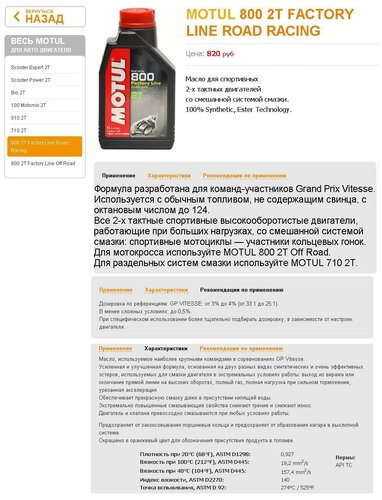

Хотя - даже в информации по маслу  Motul 800 2T Factory Line Road Racing пишут  про применение  3 - 4 % масла для соревнований по кольцевым мотогонкам. Тоесть для случаев экстремальной нагрузки на двигатель.
«Motul 800 2T Factory Line Road Racing моторное масло»
Для желающих написать что Хонда Дио - утилитарная чахотка - сообщу что после установки не штатного коммутатора без ограничителя и  самодельной выпускной системы с резонатором - Дио тоже перестаёт быть паровозом и требует соответствующего отношения - как к спортивной технике.
Буран на ЛА - тоже часто испытывает не малые нагрузки - так что правильное применение масла и контроль температуры оказываются очень важны.
