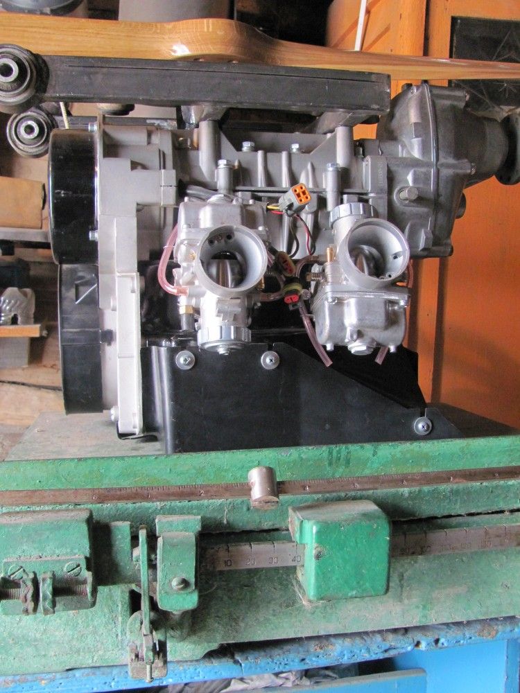

Опять Буран, РМЗ-640.
43 кг.

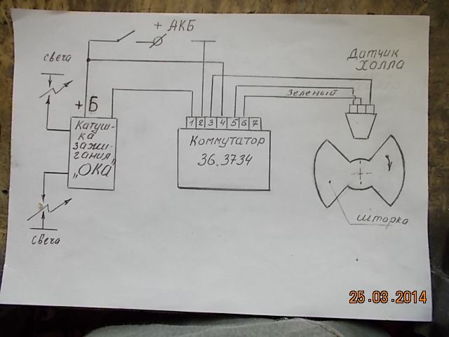

Не знаю как вставить в личное сообщение изображение поэтому вставляю сюда. Схема зажигания карбюраторных автомобилей ВАЗ , для применения на двухтактных , двухцилиндровых двигателях:
    33,4 КБ · Просмотры: 126
Ставил я такое зажигание на умпо-440 не понравилось ,вырезы на шторке должны быть 120град.Поставил другое на основе волговского комутатора.Вотhttp://www.snowmobile.ru/forum/viewtopic.php?f=93&t=52788
Когда коммутатор исправный, хорошо работает до 9000 об/мин.      ( 2т. , 2ц.)Неисправности коммутатора в очень редких случаях проявляются полным отказом.
argentavis сказал(а):
Самое главное здесь точно сделать шторку, чтобы углы зажигания были правильные на обоих цилиндрах.
Совершенно верно. Но правильнее сказать -  момент искрообразования. При разметке шторок 360град. делённое на 4 , т.е. секторы по 90 град., и применении катушки "ОКА" времени накопления энергии для создания разряда достаточно даже на самых высоких оборотах ( см. выше)
Блин ошибся на два цилиндра по 60 град вырезы.А вазовское не понравилось из за шторки больно зазор мал в датчике.
     Шторки всегда делаем самодельные под свой двигатель.
