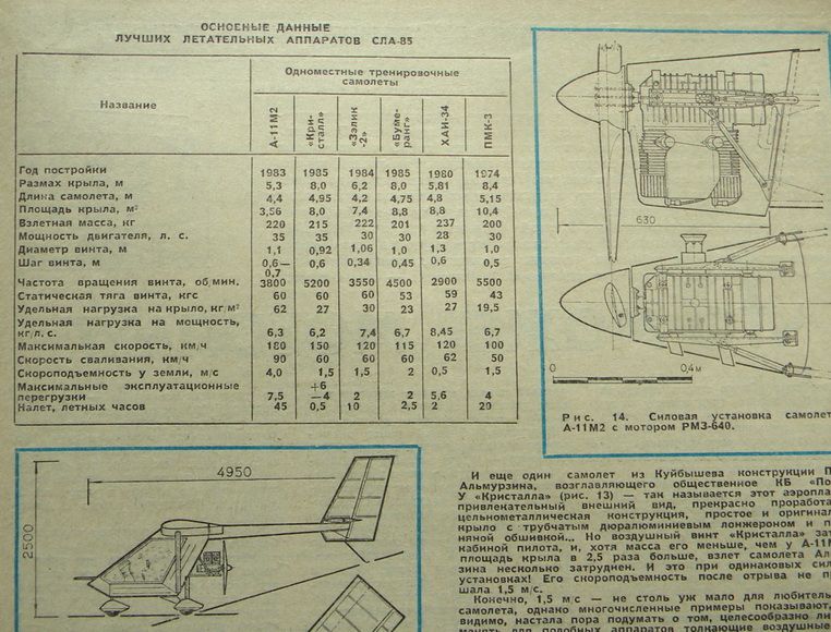

Вот 5 страничка журнала "Моделист Конструктор" 1986 год №4
Две безредуктроные силовые установки с РМЗ-640, самолёты А-11М2 (справа) и "Кристалл" (внизу)
У тянущего винт диаметром 1.1м и 3800об/мин, тяга 60кг и у толкающего 0.92м при 5200об/мин, тяга 60. Какой смысл надсажать двигатель большими оборотами, при том, что первый самолёт летал лучше второго?
Ещё хочу добавить, что глушителей у них вообще не было, так что
прикиньте мощность сами.

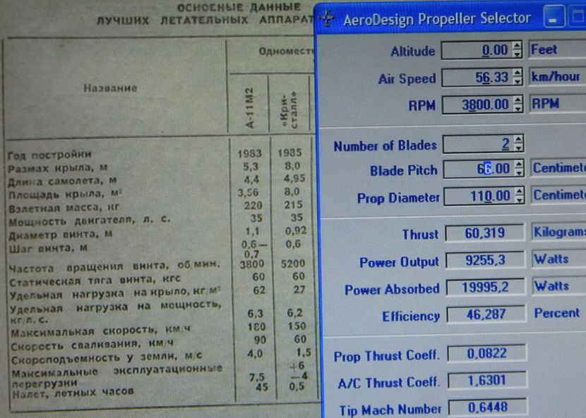

А вот проверка сходимости результатов подсчёта тяги при заданных оборотах, диаметре и шаге винта. У первого самолёта получается мощность 20квт.
    90,1 КБ · Просмотры: 112
25 л.с!
19995 ватт /745=25 л.с.,
Эта мощность, конечно завышена. В советское время приписки были везде. Были даже специальные директивы, согласно которым технические характеристики завышались на 15-20%.
Так не может быть. Явная ошибка, что еще простительно для советского журнала середины 80-х. Но свято верить в чудо до сих пор излишне оптимистично.
Выдать 25 сил на оборотах 3800 штатный Буран не в состоянии  :IMHO
При чем здесь приписки. Это реальный слёт и реальные, лучшие самолёты самодеятельных доморощенных конструкторов. В те времена не принято было в журналах туфту гнать, тем более для технического творчества.

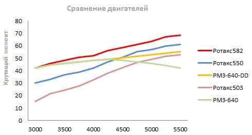

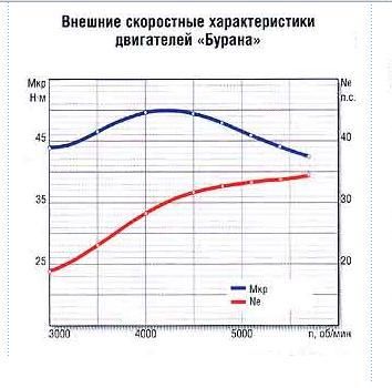

Никак не могу найти график крутящего момента РМЗ-640. Падение мощности со снижением оборотов у этого двигателя происходит более полого чем у РМЗ-500. Поэтому он больше подходит для без редукторной ВМУ.
Так что на оборотах 3200 вполне реально получить 23-26лс.
1 график для сравнений Крутящий момент у него примерно одинаков в огромном диапазоне.
2 график покрупнее. 25 лошадок на 3500об/.мин
  РМЗ640 хороший мотор, просто его не умеют готовить да и брак гонят часто

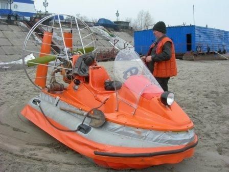

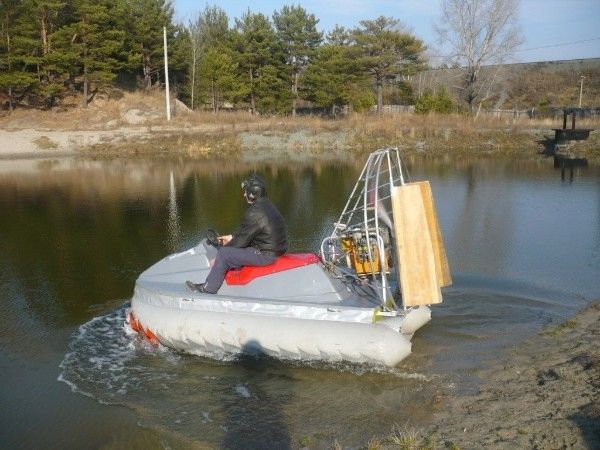

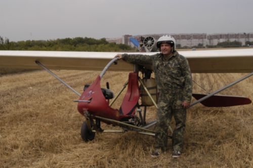

Был у меня РМЗ-640 с винтом 1,1 м . Тягу давал на месте 70 кг ,обороты примерно 3500-4000 ( тахометра небыло ) Летал я на нем на ЛаГ-16 фото .
далее этот мотор поставил на самодельный аэроглиссер .поставил шестеренчатый редуктор (2,2 помоему ) винт 1,35 ,тягу дал 90 кг.
Далее заменил на нем цилиндры на 4-х канальные ,заварил профрезеровал картер соответственно .В тяге особой разницы не заметил .
Далее поставил редуктор ременный ,редукцию увеличил до 2,8 ,винт увеличил до 1.6 м. получил тягу 100кг.
Далее поставил редуктор 3.0 ,винт 1,72 ,и установил резонатор от "ДД" получил тягу 125 кг .
Вся история в фото здесь :http://my.mail.ru/mail/tankov/photo/49
В описаниях с фото здесь :http://forum.katera.ru/index.php?/topic/32670-aeroglisser-aerosani-aerotcikl/#entry894997
Видео здесь : http://youtu.be/K-rxNUGNX6M
Кстати винт этот 1,1 м у меня остался ,и я могу сделать с него "клон" ( я сейчас немного зарабатываю изготовлением деревянных моноблочных винтов )
