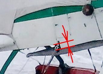

Правда 10 сантиметров =100 мм зазора не видно где. 10 мм может быть маловато, жаль на фотках эту щель не видно крупным планом.
Визуально кажется маловато. Выход по сечению должен быть больше входа, потому что при нагреве происходит расширение воздуха и увеличение объёма. Как минимум должно быть больше в 1,5 раза.
    13,7 КБ · Просмотры: 120
Скорее всего выполнено в виде резонатора (мотоциклетного типа).
Для двухтактника не возбраняется, а только на пользу, чтобы не терять мощность.
Створка для отвода находится между стрелок. Верхняя стрелка это нижняя плоскость фюзеляжа (см. предыдущие фотки), а нижняя стрелка это нижняя плоскость капота. Если судить по относительным размерам резонатора, то пропорционально там щель и есть 10см.
Да так оно и есть 10см между фюзеляжем и капотом  10*60=600смкв.вполне приемлимо плюс поток воздуха создает там разряжение а створка это лючок для заводки а вот спереди капота в верхней части у нас есть прорезь 12с в ширину длясьема верхней
извеняюсь сбой Так вот прорезь для сьема капота в верх через ось редуктора она закрывается люком закрепленным на нижней части его уберем без проблем и будет доп. обдув верхней части двига спасибо за подсказку.сегодня может успеем чтоб завтра опробовать ато третий день всё тает +2-3гр.
Повторюсь, если у вас на выходе действительно цель 100 х 600 мм, то эжекция (отсос потока из под капота ) должна быть выше всяких похвал.  И особых новых отверстий на входе вряд ли  потребуется.

Ну, это по температуре смотреть надо будет. У него ведь регулируемая заслонка на входе есть. Лишним обдув картера в летнее время не будет. Это и улучшит наполняемость цилиндров за счет снижения испарения топлива. Тем более если есть возможность перекрывать и этот канал при необходимости.
Пака двигатель выдавал 90 кг. тяги у нас охлаждение было от набегающего потока через дефлектора с температурой было все нормально летом летали 180-190 градусов как двигатель вывели на 110-120кг. тяги вот тут всё и полезло. позтому переделали на принудительное первый от крыльчатки зокрыли почти весь разнаца была в 65 гр  выровняли а второй на пределе.Вот так как то.

Но принцип такой: гнать холодный воздух по стороне карбюратора спереди через головки на крыльчатку и далее на улицу (вниз); а со стороны выпуска гнать отдельным потоком воздух спереди сначала на оголенные приемные трубы и далее назад на улицу.
Таким образом, будет два раздельных потока воздуха и никакого застоя под капотом не будет. Подтверждением этого служит история о том, как поссорились Сергей Владимирович и Сан Саныч во время доводки Ил-2. Илюшин ругал двигатель, а Микулин ругал самолет из-за перегрева мотора. А причина была как раз в плохом обдуве мотора под капотом. В результате сделали заборники в районе кока винта и перегрев прекратился. Мой дед был свидетелем этой ссоры.
