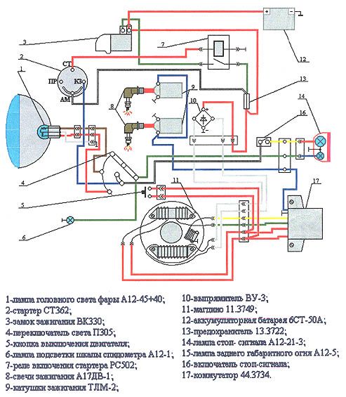

Тут схема даже есть чуть выше. Посмотрите, сколько катушек подключено к комутатору.
Эта что ли?
Ну, есть там на большой катушке ещё одна обмотка. Вообще то я в электронике не специалист, но есть тема по системам зажигания.
Способов опережения за счет электроники много, и всё это в коммутаторе. Растут обороты, растёт напряжение, и за счет этого и происходит переключение  ОУЗ. Есть и плавное изменение на сколько я понял. Но это в общем то и не важно.
Для меня очевидно, что зажигание здесь ни причем.

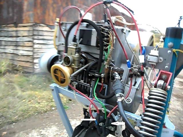

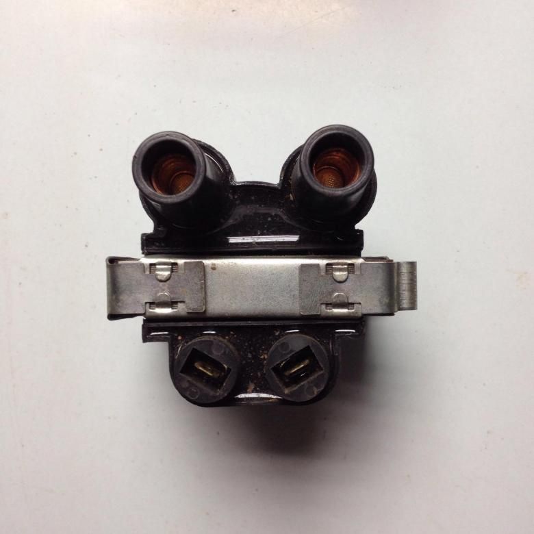

Добрый вечер ребята. Сегодня опять очень интересное и непонятное случилось. Этот двигун меня (а заодно и вас)  или большим спецом сделает, или с ума сведет. Не знаю даже как короче и понятнее описать. В об щем у меня стоит вот такая катушка зажигания. Такая, говорят на Окушках и Газелях.

У меня на РМЗ-640 тоже такая стоит. В чем проблема? Она даёт две искры в обоих цилиндрах сразу, два раза за один оборот. К стати почти такие у меня и на УАЗе стоят.
  Вот в таком положении он у меня и закреплен на мотораме. Белыми стрелками и цифрами я обозначил: 1 - правая бобышка от которой идет высоковольтный провод к первой (передней свече); 2- левая бобышка - к второй (задней) свече. (1-я, 2-я, задняя, передняя - условно, конечно...просто, чтоб понятно было) Несколько дней назад я поставил цифровой тахометр, чтоб сравнить его показания  со штатным, стрелочным тахометром. Его провод я обмотал вокруг высоковольтного провода 1-й свечи (обмотан синей изолентой и указан цифрой 3)
Так вот, показания цифрового тахометра очень неустойчивые: то 1020, например, то тут же 1540. И это при том, что стрелочный тахометр жестко стоит на 2000. Когда стрелочный тахометр показывает 3000 тот пляшет где-то вокруг 2200. То есть, показания цифровика сильно отставали от стрелочного и были очень неустойчивы. В том день я принял это за бзик электроники и забыл про это. Вчера я решил проверить его работу перемотав его провод на высоковольтный провод второй свечи. Но передумал, не хотелось разматывать от 1-го, а потом наматывать на 2-й. Просто на катушке я провода поменял местами. Теперь 1-я (правая) свеча  со своим родным ВВ проводом, на который намотан провод цифрового тахометра начал "питаться" от 2-й (левой) бобышки, а 2-я свеча, соответственно - от первой. И на тебе, цифры перестали скакать и пришли в соответствие с показаниями стрелочного тахометра. И это еще не все. Достигнув оборотов 3500 движок не захлебнулся, не провалился, но и увеличивать обороты не стал, хотя педаль я дожал до упора. (раньше он это делал начиная с оборотов 4200. с этого все и началось) Что бы это значило? Эта катушка работает одновременно на обе свечи и обмотки у нее, что первичная, что вторичная - общие. Кто-нибудь, что-нибудь понимает. нет!?

@очучы
Для чисоты эксперимента следует выполнить перестановку несколько раз подряд. В принципе, кроме хренового контакта в катушке, других мыслей не приходит. Это касаемо тахометра. Изменения в поведении мотора могли быть вызваны и другими причинами в тот день. Посмотрел, что катушки у Вас установлены на мотораме. Возникает вопрос - а вы уверены, что моторама надежно соединяется с корпусом мотора по токоведущей массе? А надежный ли контакт корпуса катушек и моторамы? Там саморез просматривается и крашенные трубы. Если контакт катушек и магдино по токоведущей массе осуществляется через тросик газа, то все Ваши чудеса становятся понятными.
Масса вроде бы красный провод рядом с цифрой 2. Вообще длину высоковольтных проводов лучше сократить по возможности до минимума и минимизировать его касания токопроводящих частей мотора и в целом согласен с предыдущим и замечаниями.
Корпус  моей катушки вообще не имеет контакта с так называемой "массой". Она у меня весит на транспортерной ленте. С массой у этой катушки соединяется одна из клемм ( на фотке красные провода; а зеленые идут к коммутатору; и на массу, и на коммутатор идут по два провода - так сделал для надежности после отказа двигателя из-за обрыва одного из этих проводов в этом году; писал об этом в теме "Отказ двигателя на взлете")
Нестабильность показаний тахометра это не стабильность искры, возможно из-за утечек на высоковольтном проводе. При перестановке изменилось положение проводов, и пробои на высоковольтном проводе прекратились. Попробуйте завести мотор в тёмное время суток. Можно увидеть утечки. А грибок-фильтр всё таки поставьте.  Ну и катушку зажигания я бы поставил на синюю стойку в правом верхнем углу фото. И провода короче будут и касаний меньше.
Грибок я снял только для видео, чотб вам показать, как оттуда топливо хлещет. А плюется и сбрасывает обороты он, к сожалению, и с грибком.
Лучше, наверное, попробовать поменять провода.
Конечно да, но для выяснения причин, или чтобы убедиться, что новые провода лучше старых можно и в темноте посмотреть 🙂
Если плюётся и с грибком то нужно удлинять однозначно!
Выброс на самом деле происходит на небольшое расстояние и при достаточной длине ТВС останется в патрубке и всё равно попадёт в двигатель, что положительно скажется на экономии топлива.

Катушку просто поменяйте и  будет он снова радовать вас как раньше!
Что вторичная обмотка общая,это условное схемотическое обозначение.На самом деле,там одна первичная и 2 вторичные обмотки.Если на заведенном двигателе убрать один провод совсем,второй цилиндр будет работать.
   Плюс ко всему вышеописанному на лицо прогрессирующий пробой одного контуру катушки,из за которого двигатель работает все хуже и хуже.

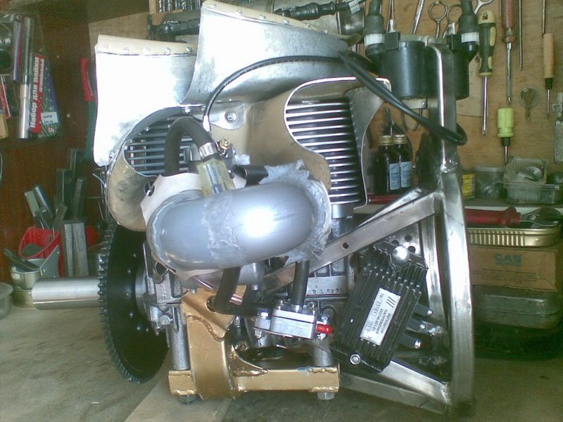

Вот фото компоновки с контактным зажиганием. Поэтому две катушки зажигания. Теперь там одна катушка, а коммутатор стоит в верхнем секторе кольца моторамы

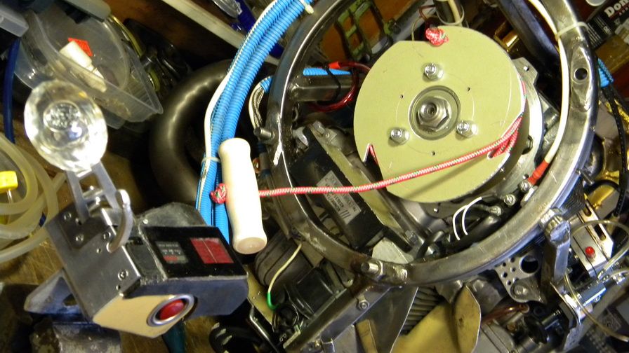

Вид сзади с новым зажиганием и коммутатором в кольце и блоком управления и контроля двигателя. На панельке индикатор напряжения, температуры головок, выключатель зажигания и кнопка пуска стартёра. Ну и верёвочный пуск.
Пробой первичной обмотки? Такое бывает? Если предположить пробой одной из вторичных, то почему оба цилиндра вырубаются? Катушки эти лучше бы поменять, даже если они исправны. Контакты там совсем не авиационные.
Я сам очень надеялся, что наконец причина обнаружена, что все дело в катушке зажигания. Побежал по магазинам, нашел такую же, поменял и.... в поведении этого противного двигателя ничего не поменялось. Остается подозревать магдино что ли?
Ничего не остаётся, как убедиться в исправности магдино.
Хотя вероятность нестабильного межвиткового пробоя или обрыва очень мала но всё может быть.
Однако не торопитесь с покупкой основания и разбирать полдвигателя. Обрыв в обмотках легко прозвонить прибором прямо на месте и есть более простой в исполнении и малозатратный способ проверить мою версию. Наростить впускной канал перед карбюратором и хотя бы отмести  это предположение.
