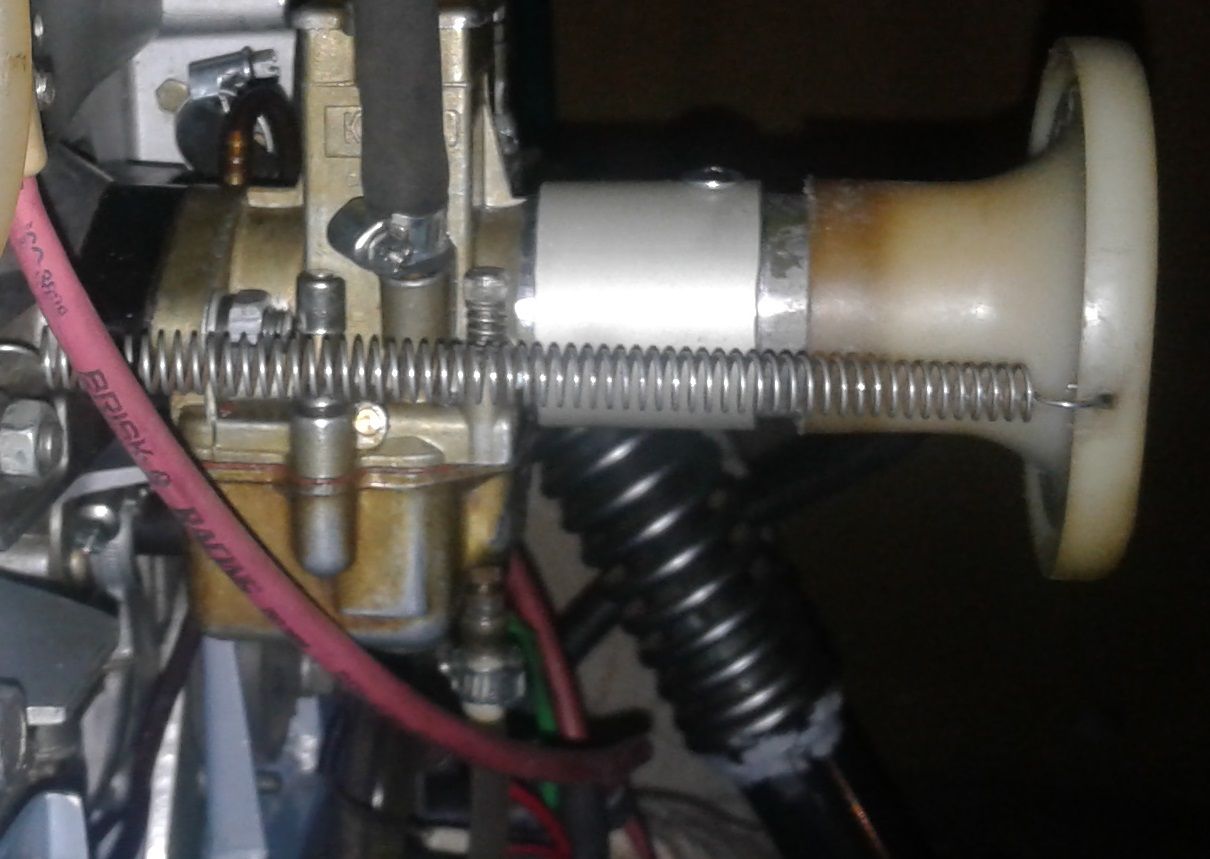

Ой, как хочется верить, что весь сыр-бор только из-за этого. Раскидаю, как советует Роман, на хрень! все провода, соберу их, как советует @[/color] argentavis корректно.  Только б  перестал он чудить, а то начинаю уставать уже. Но сдается мне, что там еще какая-то неисправность скрывается. То ли в карбе, то ли еще где-то.
   Кстати, вчера по настойчивому совету color=#0000cc]@[/color] argentavis поставил патрубок на карб. Принципиально проблему не решает, но влияет ощутимо положительно. Выброс топлива прекратился и обороты увеличились на 200 (по цифровому тахометру вместо 4600 стали 4800) На конкретном двигателе на каких-то режимах правильно подобранный патрубок может значительно влиять и на устойчивость работы и на расход топлива. Когда устраню основную причину можно будет поэксперементировать с длиной патрубка. А пока он у меня вот такой, сделанный на скоро, с длиной около 5 см.
Ну и то хорошо и я думаю этой длины будет достаточно, но как всегда причин бывает несколько, поэтому лучше конечно с разводкой проводов разобраться.
