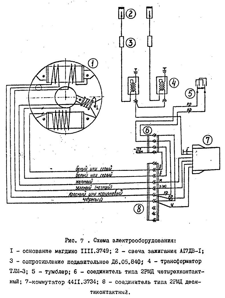

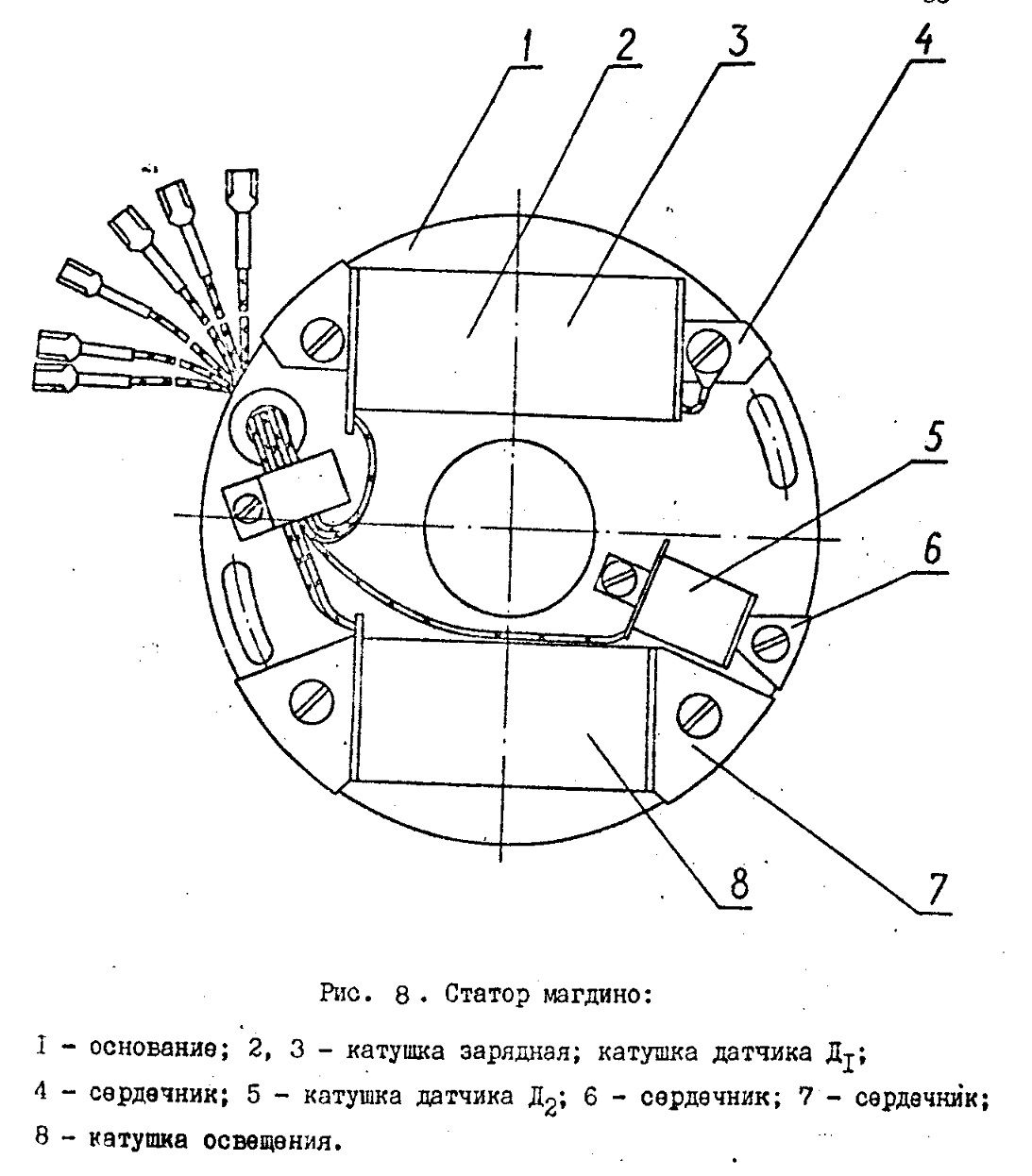

Вот выдержки из руководства по эксплуатации РМЗ-640А1Ц Рыбинских моторов от 1993 г.
    Может быть поможет... Из описания малая катушка - датчик опережения на больших оборотах.
    Читаю с интересом детектива развитие событий, сам не разбирал магнето и не видел как это делают - но мысль пришла - если подозрение на неисправность этой малой катушки, и если магдино можно крутить, то может установить немного большее опережение зажигание - пусть катушка малых оборотов чуть раньше искру образует. Если обороты чуть поднимутся - то явно в малой катушке причина. (На сколько градусов повернуть не знаю - на 5 может попробовать, запуск не должен сильно осложниться) Или - по совету выше - снять винт и если обороты не увеличатся, то малая катушка виновата...
4.3. Электрооборудование
     На двигателе применена однопроводная система электрооборудования с номинальным напряжением 12 В. Отрицательным полюсом являются металлические части двигателя (масса).
     Все элементы электрооборудования и их взаимосвязь показаны на принципиальной схеме (рис. 7). В состав электронной системы зажигания входят: маховик (ротор), основание (статор) 1111.3749, коммутатор 4411.3734, трансформатор ТЛМ-3, свечи А17ДВ-1, высоковольтный провод с помехоподавительным сопротивлением (колпачком свечи). Все агрегаты системы зажигания, за исключением основания и свечей зажигания, установлены на блоке агрегатов, который прикладывается к каждому двигателю. Для внешних соединений блока с приборным щитком и тумблером включения зажигания используется жгут, состоящий из пяти проводов, армированных розетками типа РМД, для соединения с основанием магдино используется десятиконтактный разъем типа РМД.
      Статор (рис. 8 ) представляет собой литое алюминиевое основание 1, на котором смонтированы четыре катушки на трех сердечниках из электротехнической стали. Одна из катушек 8 служит источником тока для приборов, вторая катушка 5 является датчиком сигналов (опережения зажигания) управления тиристором электронного коммутатора на больших оборотах; две другие катушки 2, 3 расположены на одном сердечнике. Одна из них является зарядной катушкой конденсатора в блоке электронного коммутатора, вторая - выполняет функции датчика сигналов на малых оборотах. На внешней стороне статора (со стороны катушек напротив катушки заряда и датчика начальных оборотов) нанесена метка для установки момента зажигания. Статор на картере двигателя крепится двумя винтами и может поворачиваться вокруг своей оси для уточнения момента зажигания на двигателе.
      Коммутатор электронный тириоторный представляет собой корпус, внутри которого расположена печатная плата с элементами схемы коммутатора. Для герметизации элементов схемы корпус залит изолирующим составом. Для внешних соединений со схемой электрооборудования часть выводов с коммутатора соединена.с десятиконтактным и четырехконтактным разъемом типа РМД. Для соединения массы коммутатора с массой двигателя используется вывод с коммутатора (провод с изоляцией белого цвета), соединенный наконечником с массой блока агрегатов и далее отдельным проводом масса блока соединена с массой двигателя. Провод (с изоляцией голубого цвета) с коммутатора подключается к трансформаторам ТЛМ-З.

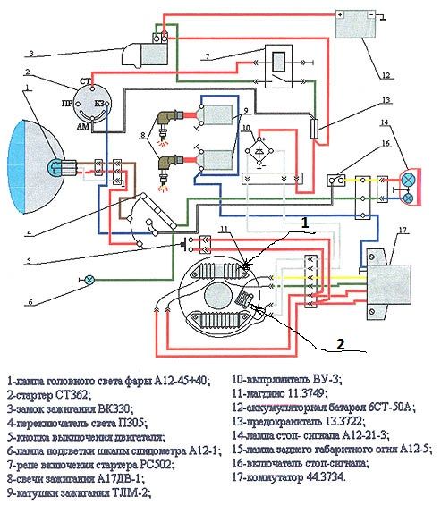

Вообще то по бесконтактным системам зажигания есть специальная тема и там есть ответы на вопросы по зажиганию, в том числе и бурановскому. В частности по выше приведённой схеме прямо с первой страницы. Там есть и схема коммутатора.
http://www.reaa.ru/cgi-bin/yabb/YaBB.pl?num=1261123149/0#0

Ну почему же, там как раз шестипроводная схема и схема коммутатора показана.
Честно говоря я особо раньше не вникал, теперь понял, что маленькая катушка действительно на опережение работает. Просто на малых оборотах у неё недостаточное напряжение, и она не действует. Поэтому если она вышла из строя то опережения не будет.

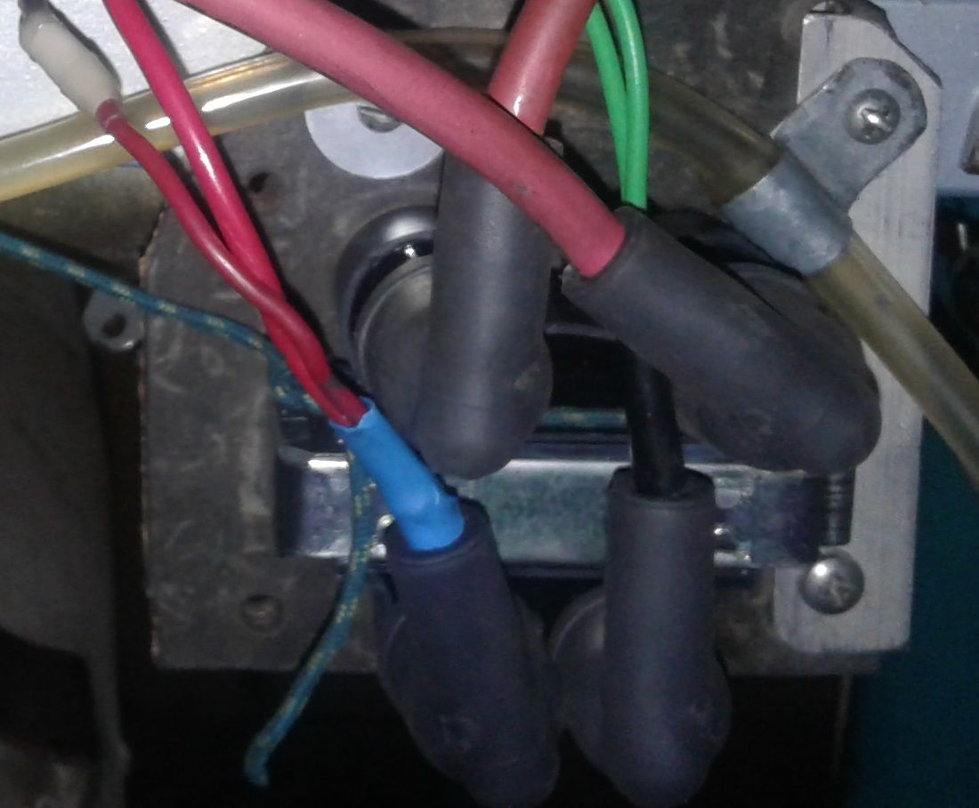

  Вот в таком положении он у меня и закреплен на мотораме. Белыми стрелками и цифрами я обозначил: 1 - правая бобышка от которой идет высоковольтный провод к первой (передней свече); 2- левая бобышка - к второй (задней) свече. (1-я, 2-я, задняя, передняя - условно, конечно...просто, чтоб понятно было) Несколько дней назад я поставил цифровой тахометр, чтоб сравнить его показания  со штатным, стрелочным тахометром. Его провод я обмотал вокруг высоковольтного провода 1-й свечи (обмотан синей изолентой и указан цифрой 3)
Так вот, показания цифрового тахометра очень неустойчивые: то 1020, например, то тут же 1540. И это при том, что стрелочный тахометр жестко стоит на 2000. Когда стрелочный тахометр показывает 3000 тот пляшет где-то вокруг 2200. То есть, показания цифровика сильно отставали от стрелочного и были очень неустойчивы. В том день я принял это за бзик электроники и забыл про это. Вчера я решил проверить его работу перемотав его провод на высоковольтный провод второй свечи. Но передумал, не хотелось разматывать от 1-го, а потом наматывать на 2-й. Просто на катушке я провода поменял местами. Теперь 1-я (правая) свеча  со своим родным ВВ проводом, на который намотан провод цифрового тахометра начал "питаться" от 2-й (левой) бобышки, а 2-я свеча, соответственно - от первой. И на тебе, цифры перестали скакать и пришли в соответствие с показаниями стрелочного тахометра. И это еще не все. Достигнув оборотов 3500 движок не захлебнулся, не провалился, но и увеличивать обороты не стал, хотя педаль я дожал до упора. (раньше он это делал начиная с оборотов 4200. с этого все и началось) Что бы это значило? Эта катушка работает одновременно на обе свечи и обмотки у нее, что первичная, что вторичная - общие. Кто-нибудь, что-нибудь понимает. нет!?
Для чисоты эксперимента следует выполнить перестановку несколько раз подряд.
  Так вот, сегодня я это делал 5раз! И каждый раз одинаковый результат, как описано выше. Более того, сегодня после смены ВВ проводов местами обороты вместо 3500 достигли более 4000 ( по стрелочному) А цифровой тахометр при этом устойчиво показывал около 4800. Это вообще не укладывается в моей голове. Ничего путного даже и предположить не могу. Мистика какая-то.
Вот в таком "скрещенном положении двигатель работает довольно прилично, хотя полной мощности недодает. Если поставить ВВ провода на свои места, там где они были всегда, все: набирает обороты 3500 и дальше захлебывается.

Сдается мне, что у Вас утечка с левого высоковольтного провода на красный провод массы катушек. Когда меняете местами провода, становится лучше, так как более хреновый провод удаляется. Обратите внимание на подгоревшую изоляцию провода массы рядом с ВВ проводом. Катушки эти плохие по своей конструкции. Я с ними не знаком, но мне кажется более чем странным способ подключения массы. Если это вообще клемма массы????? Может я чего не понял, растолкуйте.
Я пока ничего растолковать не смогу. У меня в мозгах дымит от всего этого. Может быть кто-нибудь третий сможет это сделать. Очень на это надеюсь.
Из катушек выходят, помимо высоковольтных, еще красные и зеленые провода. Красный - это масса?? Если да, то с высоковольтника левого на нее лупит. Вы уверены, что на эту клемму масса должна приходить? Если да, то Вы его разверните хотябы подальше от высоковольтника!
