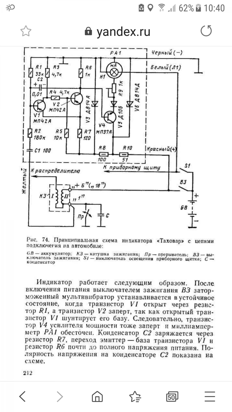

Да, вот я думаю, что нужно отдельный датчик в магдино поставить такого же типа, как маленький на опережение стоит. Катушечку намотать и закрепить. А с неё через диод подавать положительный импульс на тахометр. Есть у меня товарищ электроникой занимается.покумекаем с ним на этот счет.

Это схема Таховар (ваш тахометр) . Это обычный ждущий мультивибратор , дополненный усилителем мощности. Питание схемы --- + 12v , на измерительном входе не менее + 200v . Если Буран с бесконтактным зажиганием , то сигнал можно получить ёмкостным способом --- обматываем сигнальный провод ПОВЕРХ изоляции вокруг любого высоковольтного провода, 5 --6 витков (обычно достаточно). Так же можно попробовать на УАЗ.
От датчиков зажигания ни на Буране ни на УАЗ работать не будет , там на выходе не более 10 v.
Вот за схему спасибо. Продолжение описания поищу. На счет датчика, я имел в виду самодельный поставить. Намотать там можно под любое напряжение. Но если конечно намотка на высоковольтный провод даст нужный сигнал, то конечно так и сделаю. Меньше мороки.

Схема из и--нета , тот кто выложил почему то не всё опубликовал . А дальше должно быть : После прихода положительного импульса на базу транзистора V1 транзистор V1 закрывается , а V2 и V5 открываются и переходят во временно устойчивое состояние. Через катушку индикатора течёт ток, время протекания тока (после каждого импульса) зависит от ёмкости конденсатора С2 и сопротивления цепочки V5 - Д106 - R9 - рамка прибора (индикатора). После разрядки конденсатора до порогового значения, схема переходит в устойчивый режим (исходный) Величина отклонения стрелки индикатора зависит только от частоты следования импульсов.

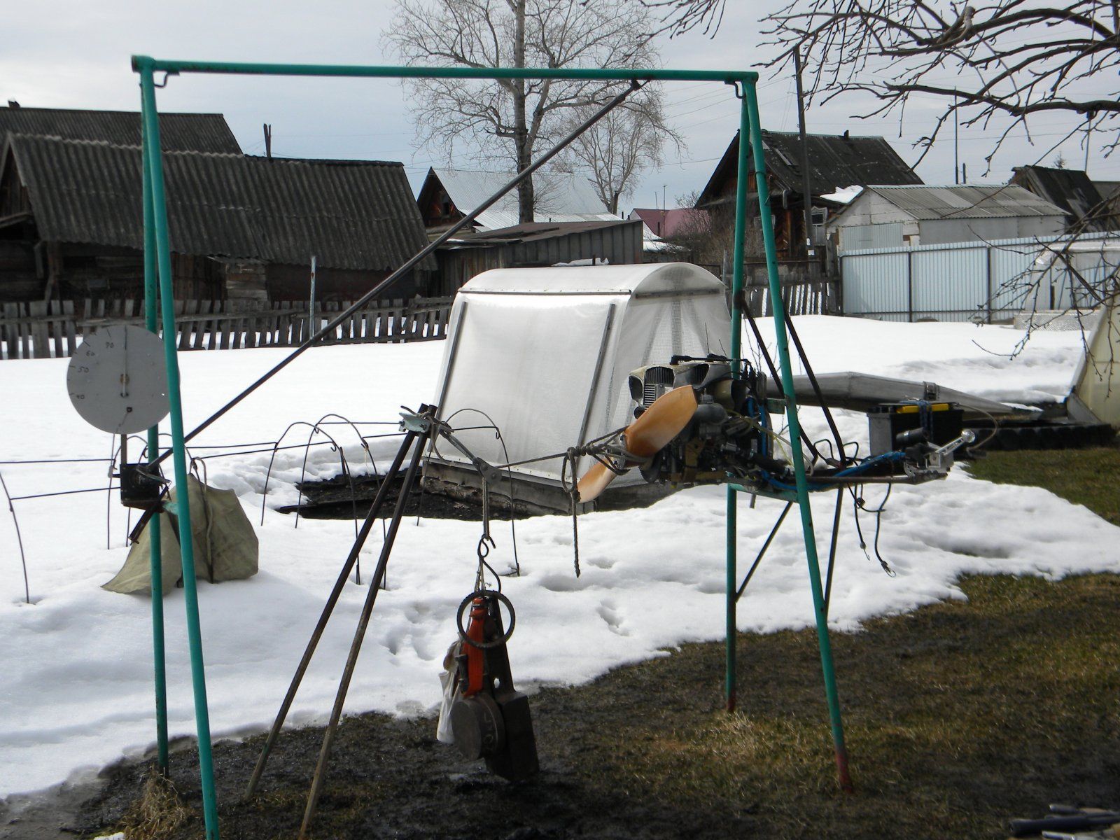

Ну вот и завершилась эта серия эпопеи под названием буран для мотопланера.
День во всех смыслах оказался удачным и по погоде и по результатам. Вот обещаное видео Videodatei
Намерил около 68 кг тяги. Не супер конечно. Но большего желать от мотора который ещё не обкатался как следует, не стоит.
Как и писал выше причина была в перетянутом тросе обогатителя, который не позволял полностью перекрыт канал обогащения смеси. Теперь мотор работает устойчиво на всех режимах, и малейшее движение обогатителя едва не глушит мотор. После чуть менее двух часов работы и сжигания 5 литров бензина с маслом 1х30 свечи были тёмно коричневые.

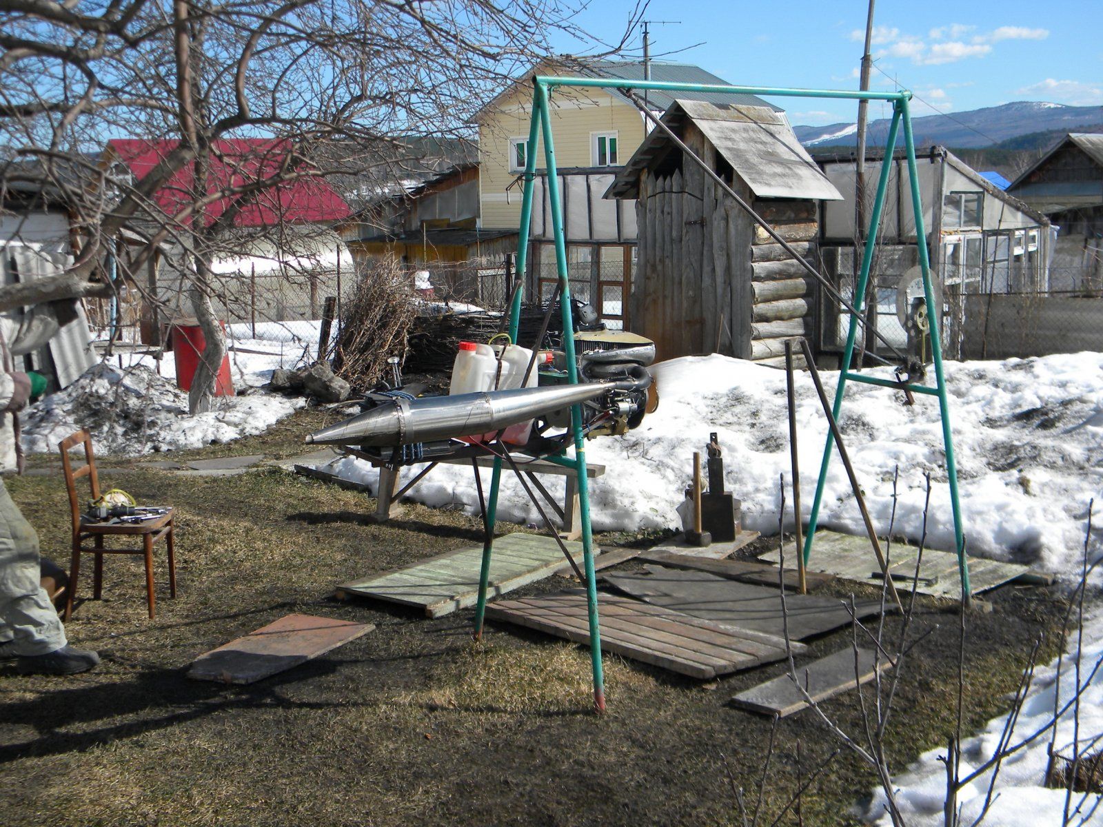

Где то полчаса гонял на разных режимах. В начале почему то была большая разница температур по цилиндрам На первом дошла до 160, на втором 130. Два штуцера по бокам из полости поплавковой камеры решил использовать для подачи воздуха в бак и откачки избытка топлива. Потому, что на первых испытаниях из них обильно тёк бензин. На первый штуцер слева одел шланг и поднял к верху выпустив его через воздухозаборник охлаждения головок, а от второго по шлангу отправил в бак. И система заработала. На видео хорошо видно, как двигаются пузыри воздуха с топливом возвращаясь в бак. Videodatei

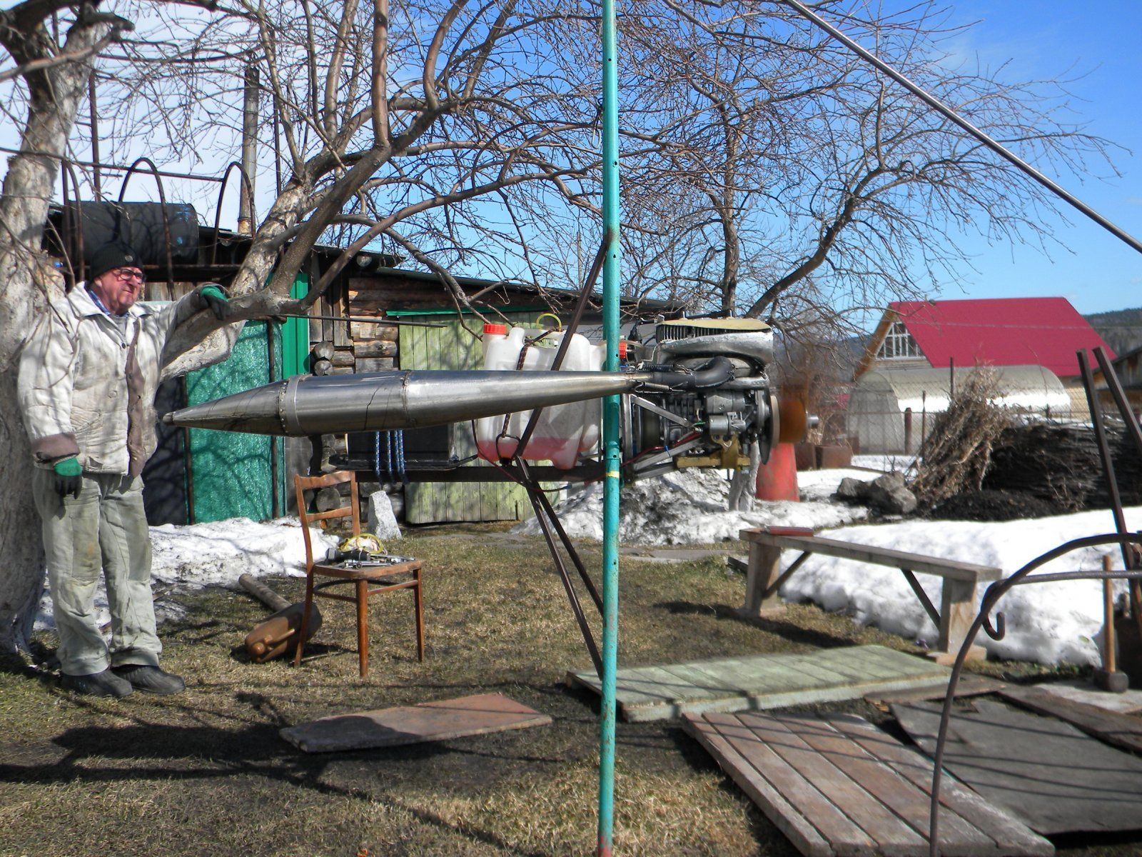

Памятуя о том, что мои предыдущие испытания загазовывали всю веранду и сени, и даже в доме после испытаний пощипывало глаза, пришлось принять меры к отражению струи от винта вверх.
Огромное спасибо моему другу Рафкату, который помог мне устроить всё это шоу.

После получасовой гонки начал записи.
30% газа, мотор выравнивается и работает без вибраций.
50% Т1-160 градусов, Т2-130. Обратка с пузырями воздуха. Проскакивает детонация обороты чуть плавают тяга 45 кг

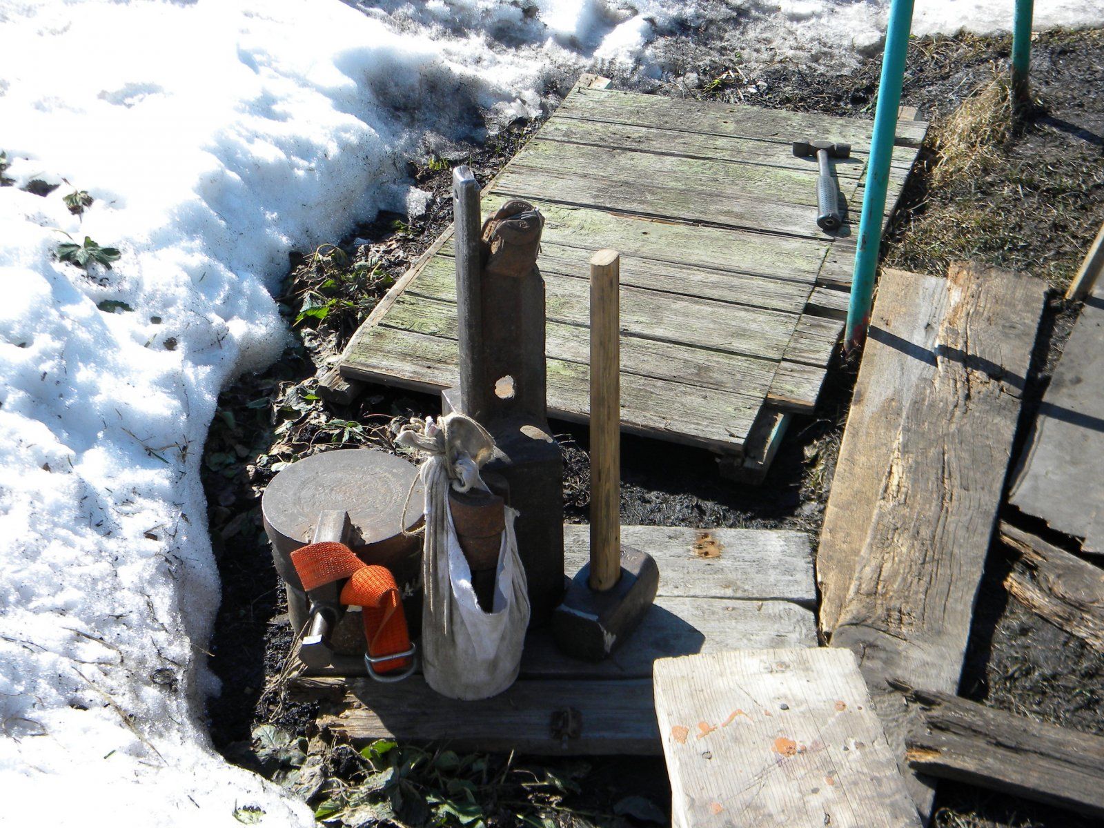

Наконец засёк время. 12,57. Мотор стал работать стабильнее. Т1-171 градус, Т2-149. Обратка с пузырями, детонации не слышно. Тяга 45, вибрации практически нет. А это грузы для тарировки весового устройства. 5, 10, 20 и 40 кг. Ну ещё кувалда 6,50 с черенком вместе, для того, чтобы цифру 80 нарисовать. Ну так, на всякий случай. А вдруг!😀
А вообще то мы ей ломы забивали. Ниже фото тарировки с прошлых испытаний.
Ну конечно не скажу, что моё весовое устройство супер. Погрешность конечно оставляет желать лучшего. Лучший способ измерения тяги это на ЛА. привязанном через динамометр к лому в земле. Там уже истинная располагаемая тяга, с учетом всех потерь, на обдув фюза, крыльев, оперения. Но для моих задач, по доводке ВМУ на первых порах думаю вполне достаточно, пусть даже это будет +-5 кг
