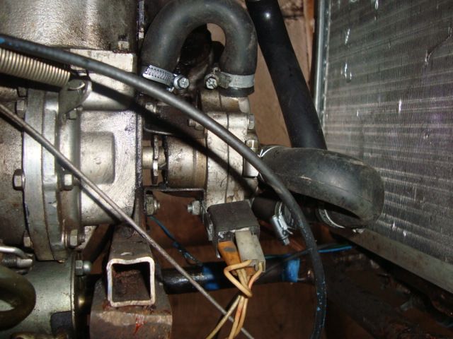

OXOTHIK сказал(а):
Помпу вообще можно поставить электрическую с подкачки печки Газел
сомневаюсь, что она даст нужный результат. вот так я ставил помпу ижевскую на вихрь в торец. плавающая шаба и штатная вилка на помпе. работало без проблем. релюшка стоит на стартер и к помпе отношения не имеет ;D

Ну вот .Сегодня завел.Прямо в гараже.Пытался снять на телефон.но как то не камильфо одному.Да и телефон глюканул чёйто.
По карбу РМЗ 385 замечу.кто решится купить такой,дейвас должен быть готов,что он прикупит кусок металла,а точнее два,потому что один вам не продадут т.к. сумма должна быть не менее 2х тысяч.Обычная уловка продаванов "альтернативной механики."С иглой запорной вообще "песня"Наконечник оказался из сырой резины и соответственно "растворился"ПАДЛА.Наконечник пришлось поменять....Но лучше б я это сделал сразу.(сначала внушил доверие)Натворил он сука бед.
Холостых с этим карбуном добился порядка 700 об\мин(С доработками эссно)Карб хорошо отзывается на регулировки
Приемистость впечатляет.Запуск тоже порадовал.Дергать особливо не нужно.
Пока всё.Потеплеет вытащу на улицу ,прицеплю винт,попробую и отпишусь
