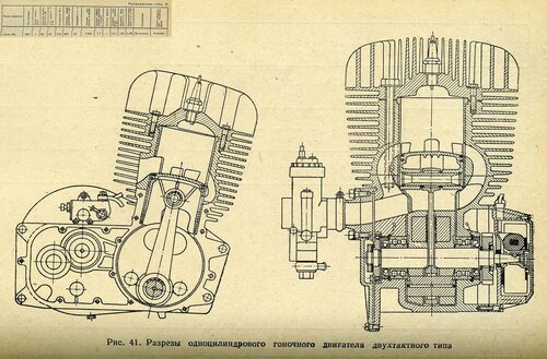

Моторчег  с  третьей  странички  в  двух  проекциях  и  там же  характеристики.  Для  просмотра  -  как  обычно  -  кликнуть  картинку :
«Мотор  АЭН»
Знаю  что  баян  и  мотор  этот  -  мне  ровесник.  У  кого  мотор  сильнее  при  равном  объёме  -  может  не  читать.  Остальные  могут  поразмышлять  на  тему  -  почему  их  моторы  отстают  от  доисторического  монстра  в  разы.

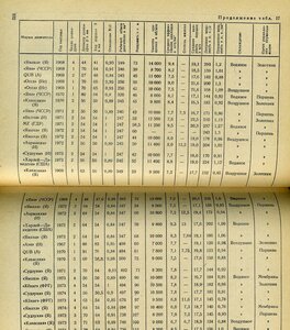

Ещё  табличка  -  из  той  же  книги  Бекмана - Гоночные  мотоциклы.
Так  -  для  общего  развития  -  тем  кто  такой  книжки  не  имеет :
«Таблица.»
«Книга Бекман.»
