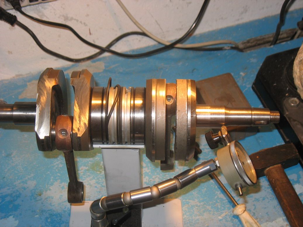

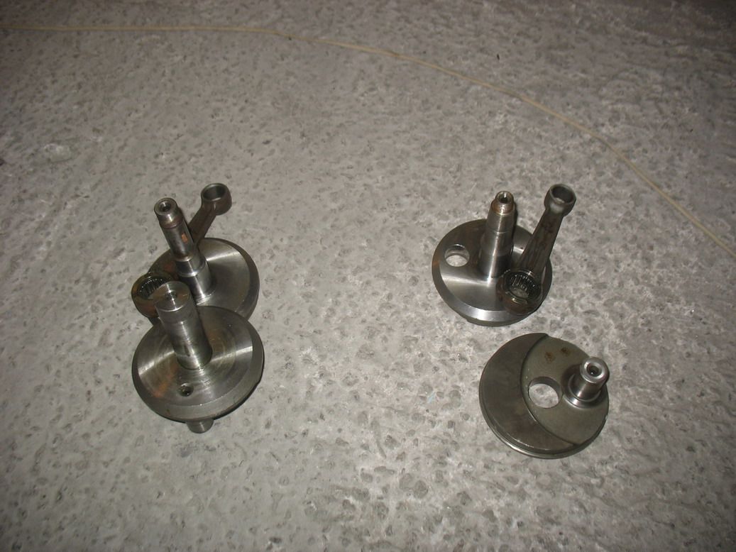

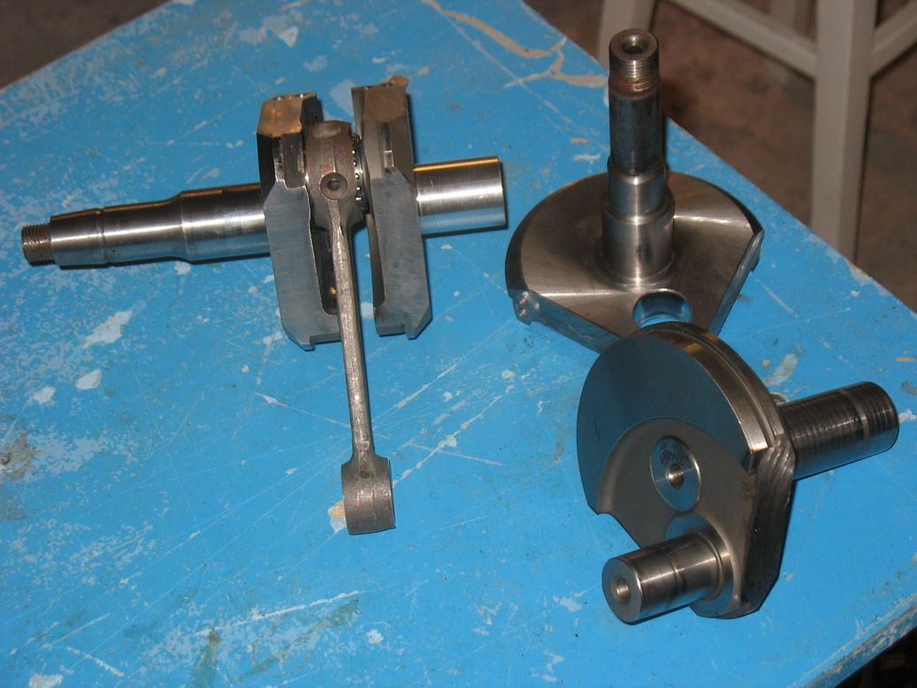

После снятия подшипников переходим на щеки вала. На фото думаю все понятно без слов.

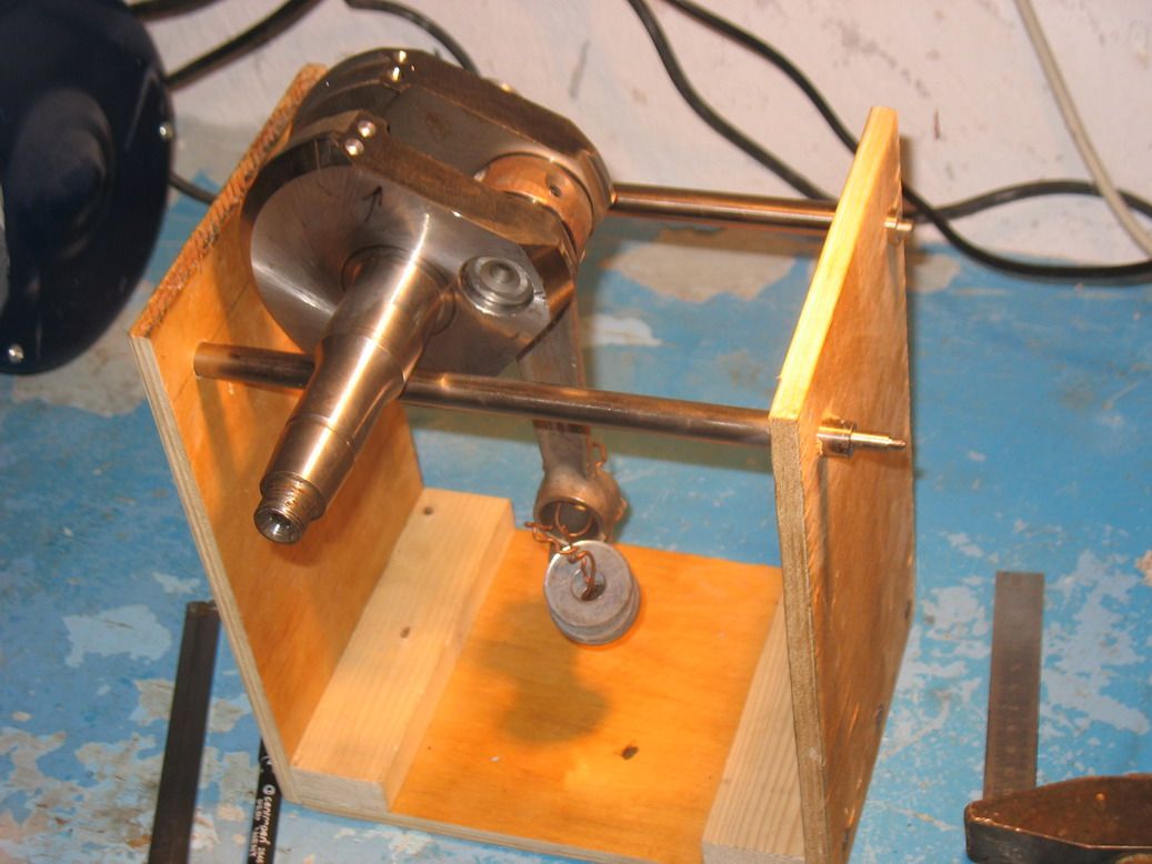

Не долго думая сколько резать. Начертил на глаз шаблон, показалось много, немного уменьшил и по нему отпанахал болгаркой. При резке нужно обмотать шейки изолентой для защиты.
Забегая вперед, скажу что попал в середину коэфф. - 0.557. Груз противовесный получился 192 гр. Вес поршня со всеми причандалами - 416 гр. (палец, игольчатый, кольца)
Иваныч мне передал колено от 582. У него я намерял коэф. - 0.43.

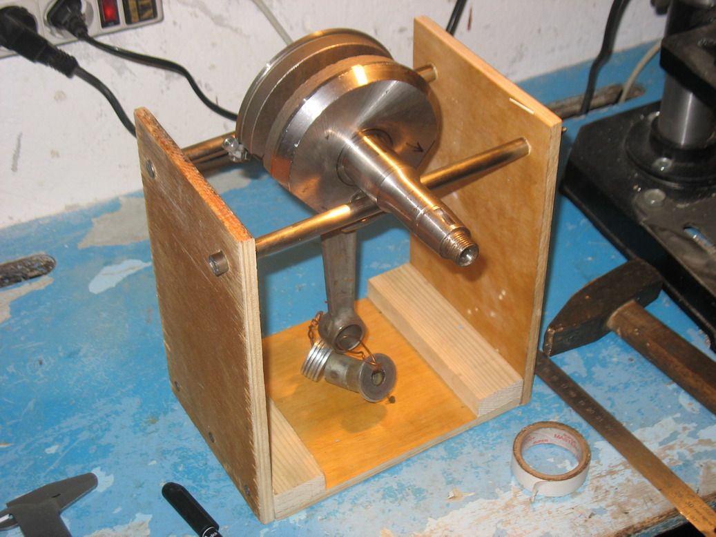

На скорую руку сбацал стандик с валами для балансировки.

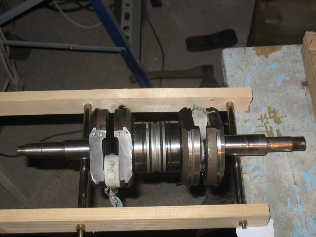

отбалансировав половинки отдельно, начал собирать. Хочу заметить что вал по средине один, и для балансировки я выточил фальш-палец из дюраля. Методом проб и ошибок оказалось что конус около 0.5 градуса.

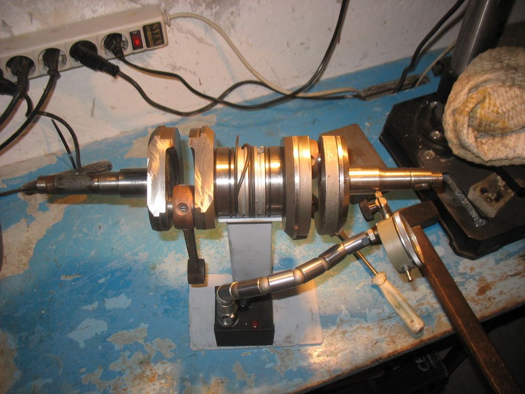

Для центровки шеек двух цилиндрового мотора мы не используем центра. Центральная шейка ложится в своеобразный лафет. Резиновые кольца на время балансировки нужно постягивать по сторонам. Они мешают.

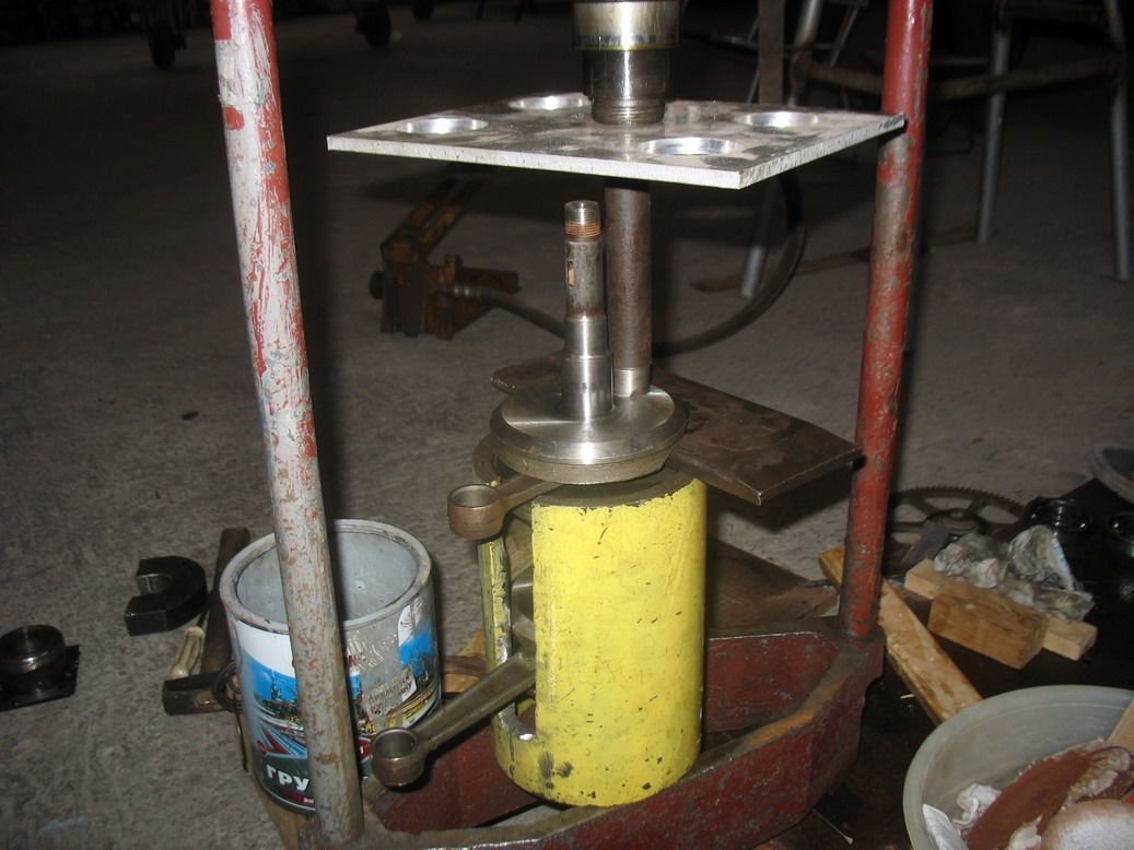

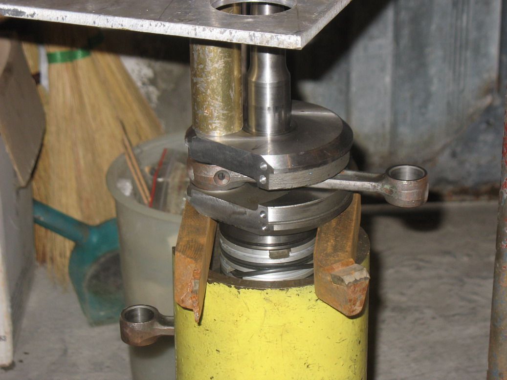

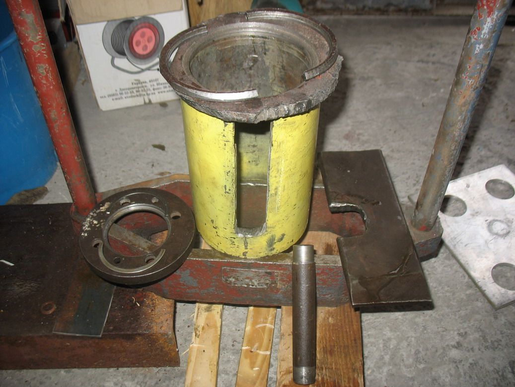

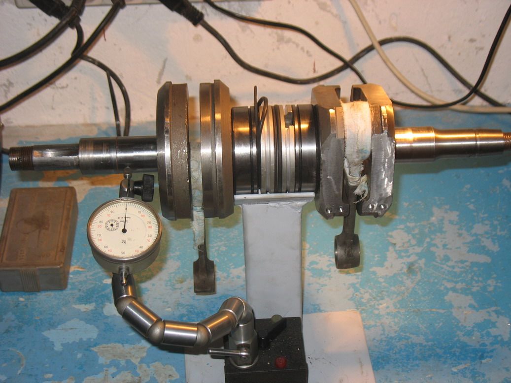

Бронзовым молотком предварительно пристукиваем щеку, насколько можно точно убираем биение. Потом немного поддавливаем на прессе. Опять проверка биения и потом полная и окончательная допресовка. После этого окончательное устранение биения. После полной запресовки приходится попотеть. Фигачить молотком приходится не хило. И в тисках щеки сжимать, и если нужно зубилом расклинивать. Кому то это покажется вандализмом, но другого способа нет. Коленвал до разборки гулял в полторы десятки. Я повыводил обе половинки в  3 сотки.
Процесс этот сложный но интересный. Как говорится *бля с пляской. На спресовку ушло два дня. Это самая сложная операция.
Потом в конце убеждаемся что обе половинки отбалансированы и собраны правильно, прокатавши коленвал в сборе на направляющих.
Чуть не забыл, после начала сборки нужно замотать шатуны тряпкой как на фотке, мелкого мусора с инструмента сыпется много.

Да, подшипника по середине поставил два и лабиринтых тоже два. Но подрезал их по ширине.
Вот еще фото спресовки. В ход шло все что попадалось под руку.

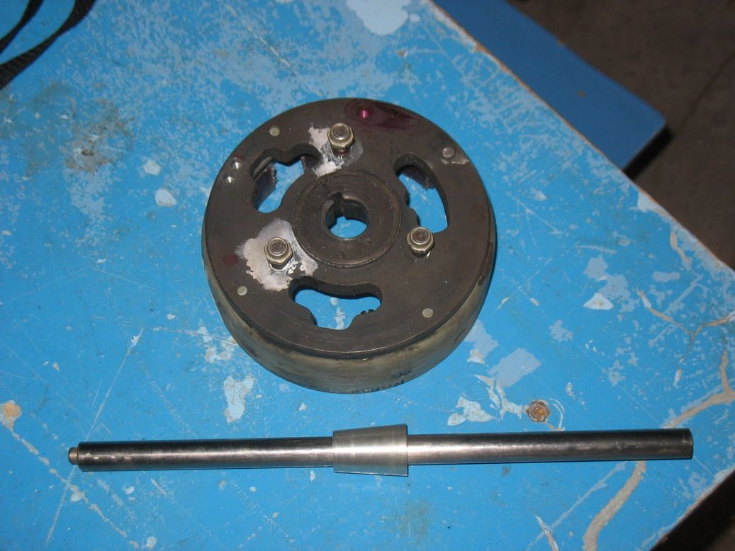

Не поленился и решил проверить и балансировку маховика. Выточил конус. Может кому пригодится, угол 4.5 градуса.

Вопрос к pashtet_2007: для какой цели распресовывали щёки? Чтобы посмотреть состояние игольчатых подшипников нижней головки шатуна? Ну и как  - посмотрели? Не стоит лишний раз это делать - с каждой распресовкой уменьшается плотность посадки пальца, а чтобы отбалансировать вал достаточно его располовинить посредине, это намного упрощает процес. А ещё  я вал немного грел феном, точнее ту сторону щеки которую предполагал распресовать. Два болта с длинными гайками и соскакивает влёгкую, без всякого преса. А собрал преварительно выставив по меткам нанесёнными до разборки и нагрев щёку в токарном станке, используя заднюю бабку как прес . Всё достаточно просто. И ещё при стачивании металла закрывал нижнюю шейку шатуна хорошо обмотав её изолентой, а после всё тщательно промыл бензином. А так как посадка конусная и конус очень маленький то ни какого биения после сборки не наблюдалось. Ни каких проблем. По моим расчётам тоже получилось около 190г. У меня двигун наработал 36 ч., сейчас он у другого хозяина исправно крутится
А мой  собрался  от  усилия  рук  , щёку  нагрел  в масле  а, средний  вал  охладил  до -30, только  метки  поймать при этом.Конус  в     этом  соединении   не  большой, но  хватает  намертво когда  остынет, полёт  нормальный.        Про сальники  на  средней  опоре   вместо     лабиринтов слышу  впервые , сколько  они   простоят, но  судя  по результатам есть  резон.
Расспресовывать пришлось бы в любом случае, коленвал был в масле с грязью. А насчет лишний раз разбирать  не переживайте. В шатунных местах не провернется. Вероятность проворота есть только по средней шейке. И повторюсь с завода полторы десятки биение.  Мужики я учился у человека, который делает невозможное. Он неоднократно прессовал бурановские валы. Ротакс 582 у него с самодельными пальцами и шатунами. Также 503 имеет опыт реставрации коленвала. И недавно на 912 рихтовал коленвал. Чирконули винтом и провернуло вал. После рихтовки все работает и успешно летает. Вобщем поверьте, наставник у меня правильный. Он очень знаменитый в своем регионе человек.
