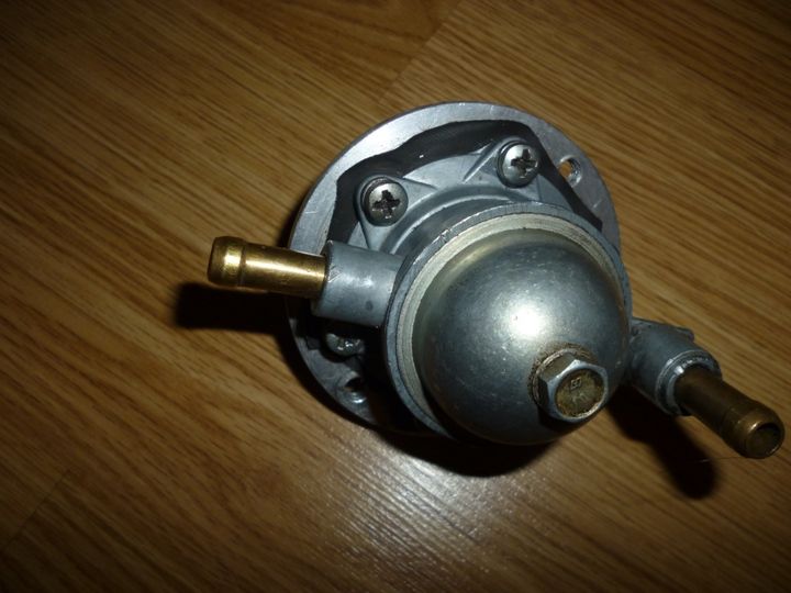

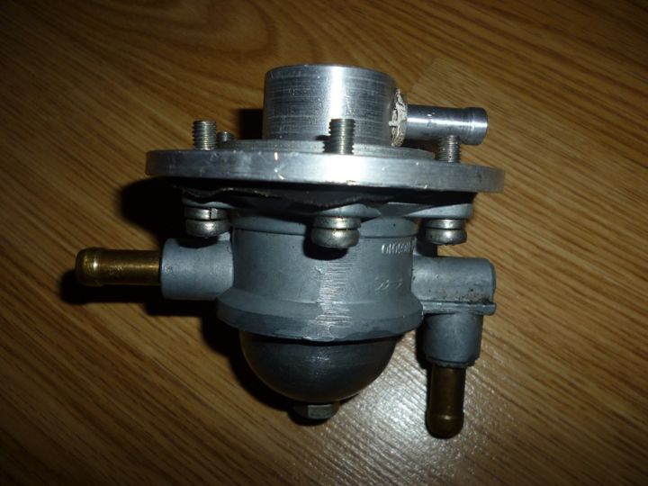

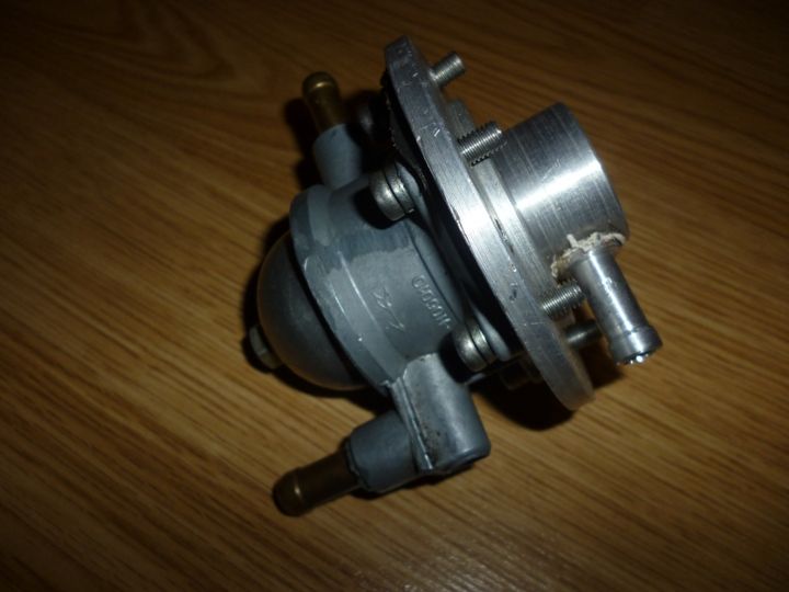

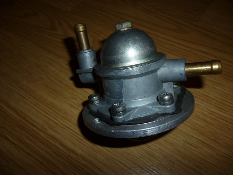

Выставляю фотографии бензонасоса.
    40,8 КБ · Просмотры: 211
