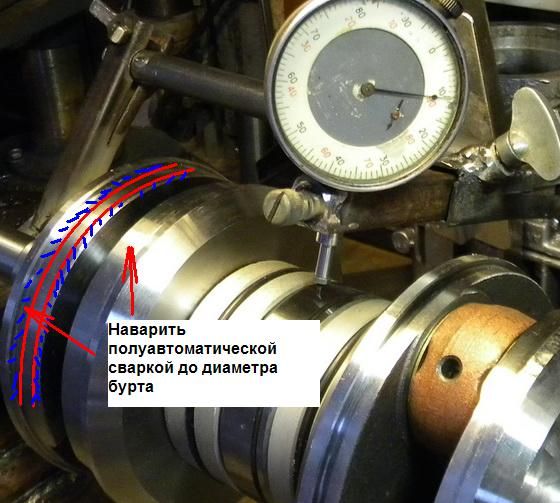

Я вот что уже думаю, если на столько не хватает веса балансиров, что выемка металла у шатунов мало поможет, надо наращивать вес балвнсиров. Вырезать полоски металла по высоте буртиков и наварить противовесы. Обработать по размерам, сделать статику, потом проверить как изменилась динамика, а потом уж резать щёки у шатунов. Варить надо конечно соблюдая определённую технологию, пока не буду вдаваться в подробности, но это вполне реально сделать точно, и с минимумом деформаций противовесов, которая на общую форму не повлияет.

Наваривать противовесы - это жесть  :IMHO Хотя наверно вполне возможно.
Попробуйте подумать с другой стороны  ;D
Уменьшить массу поршней и шатунов. Это и эффективнее и красивые детали получатся, особенно шатуны  :IMHO Работа как раз для станочника.
Практика показывает, что вырезов хватает, а вареный вал кандидат в помойку.

В наплавке противовесов ничего страшного я не вижу. Полуавтоматическая сварка проволокой в углекислом газе, сварка мягкая и деформации от неё минимальныю А если следовать определённой схеме наплавки, небольшими участками по 10мм длиной, с перерывами и переходом на соседнюю щёку для того чтобы дать возможность выравняться и снизиться температуре, то можно наварить почти без деформаций щеки и она не выйдет в зону шеек коленвала.
Нагрузки в этой зоне только центробежные, так чего здесь можно опасаться?
Но это пока не в серьёз, а только мысли в слух.
РS:
Забыл ещё один момент. Ещё нужна проковка каждого шовчика после оствывания перед дальнейшей наплавкой. Тогда внутренние напряжения будут уходить и можно вообще избежать деформаций. Опыт у меня такой есть, правда не на коленвалах.

GVAGVAGVA сказал(а):
Уверяю Вас, всё будет не так уж и плохо, и наваривать на противовесы не потребуется.
Но согласитесь, выемка на меньшем диаметре, требует больше массы , чем наплавка на максимальном! Закон рычага.
