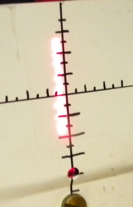

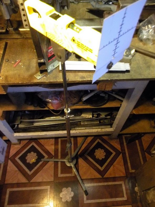

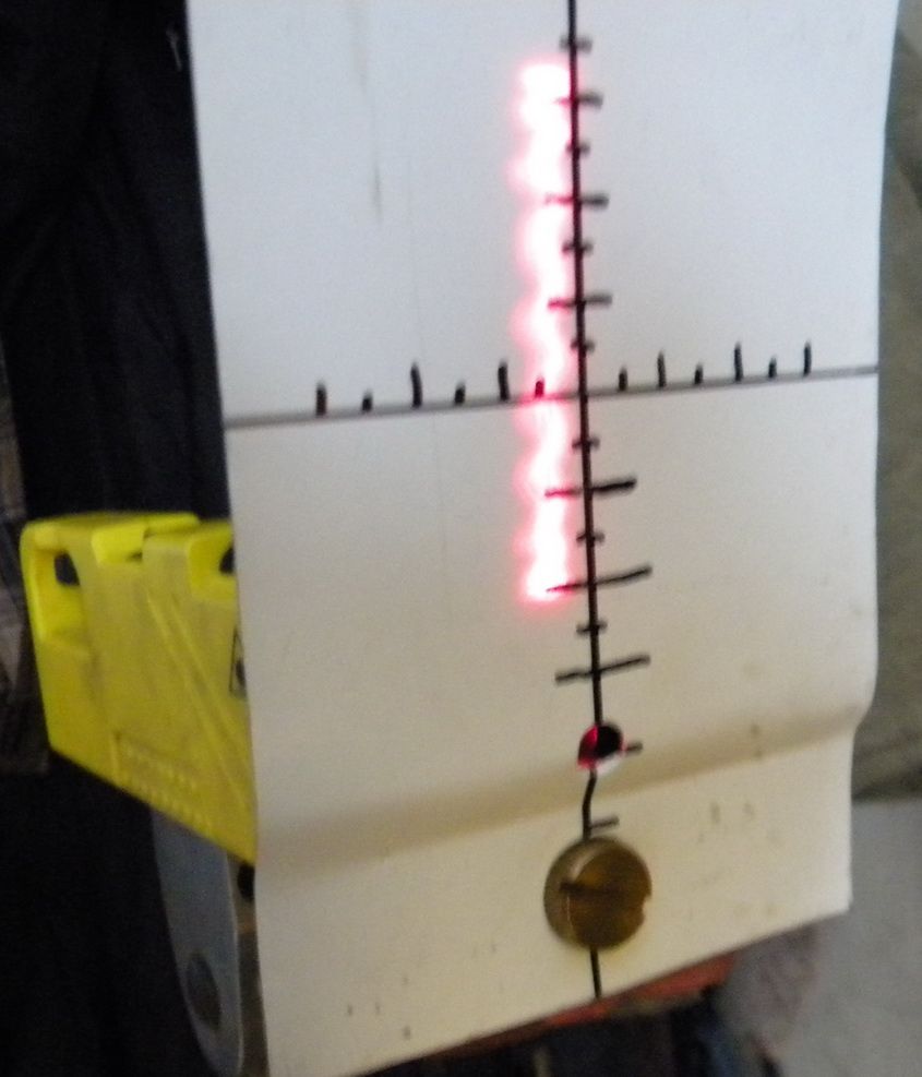

Ну вот такой вариант, по просьбам трудящихся 🙂
Пришлось зеркало перевернуть в другую сторону. Теперь от зеркала до экрана 1.6м
    61,6 КБ · Просмотры: 130
А что это за зигзаги на рисунке? Собственные колебания зеркала?
Может стойка вибрирует, влияет на луч лазера. Она высокая, пол деревянный.  Тоже не могу понять. Гармоник на моте таких тут не должно быть.
Пересверлю теперь точки подвески мота и поставлю маховик магдино. Посмотрю на сколько амплитуда упадёт.
Ну вот, на 10мм амплитуда упала с маховиком. Если с другого конца масса добавится, ещё упадёт. Можно на маховиках добрать выемку массы со стороны кривошипов. На венце привода стартёра можно сверлить, хоть засверлись. Теперь надо поршни масть облегчить и шатуны, да колено резать. Наверно тормознусь пока со всем этим. Стройка зависла, супруга шею скоро испилит ;D
    24,1 КБ · Просмотры: 117
Больше похоже на колебания зеркала. Я насчитал около двенадцати максимумов (за один оборот), если частота вращения около 50 Гц (3000 об/мин) , то модулирующая частота, около 600 Гц ,  для колебания стойки, слишком высокая.
Может быть, хотя там очень жестко закреплено, на алюминиевом уголке со стенкой 3мм на отверстиях крепления бензонасоса. Плечо маленькое. Щелкал по нему ногтем, звучит примерно нота ДО второй октавы. ЛЯ это 440 герц. Надо будет этот вопрос снять, взять более толстый уголок. Где то есть кусок алюминиевого со стенкой 5мм.
На первом снимке, я вообще то, насчитал 9 периодов.
Но и стойка может резонировать, и в принципе, части коленвала, взаимодействуя с картером и подшипниками, тоже могут иметь имеет свои частоты и гармоники.
В следующий раз лазер попробую на стенке закрепить, чтобы исключить и это предположение.
Там правда с вешалка висит, одежду убирать надо, да полочку какую то делать, но оно того стоит. Там будет уже 2м от зеркала. Ведь эти гармоники стали видны, благодаря увеличению расстояния от зеркала. Может когда растянется изображение, ещё что нибудь интересное увидим! 🙂
