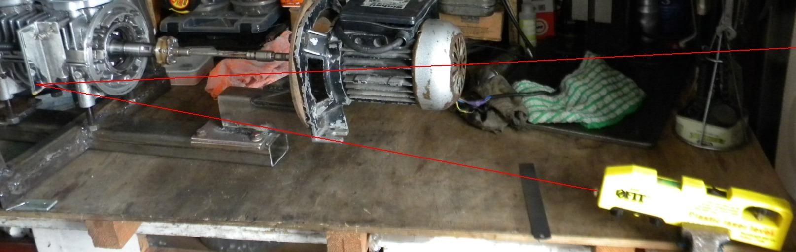

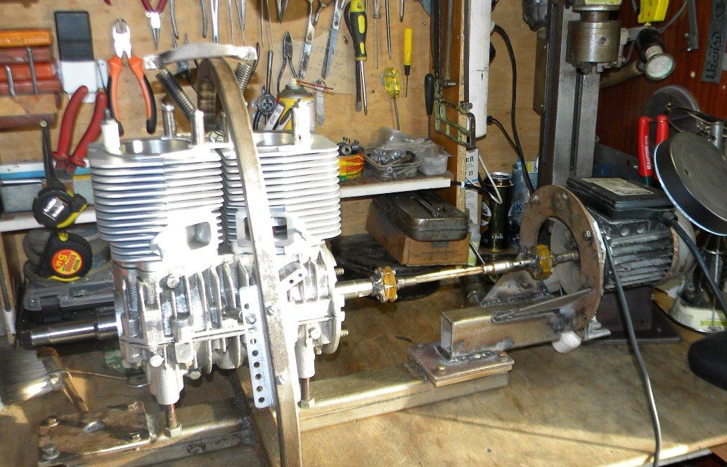

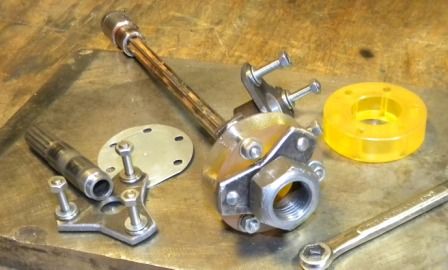

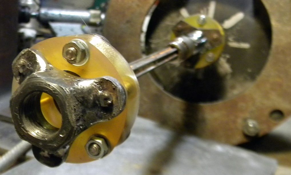

Ладно, валик привода с эластичными муфтами готов, теперь надо эл.мотор на стенде закрепить,  зеркальце  и буду динамику проверять. Пусть пока так будет. Было хуже. Потом ещё раз проверю.
Ну вот такой валик получился.

А вот так приварил электромотор.
Пробовал включать. Разгоняется до 3000 медленно. Видимо слабый пусковой момент, а момент инерции и сопротивление продувочных каналов большое. Придётся ещё по шайбе под цилиндры поставить.
Осталось зеркальце на картере закрепить и экран из миллиметровки на стенку повесить. Надеюсь к вечеру будут первые результаты! 😎

Так буранчик, по сути на двух пружинках висит. Верхние только поддерживают. Они совсем мягкие, а на боковых он колеблется со своей частотой в 1.5герца.

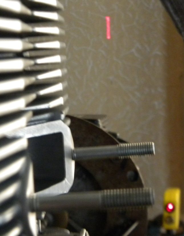

Вот первые пробы. Я в шоке! Горизонтальных колебаний от противовесов вообще нет! Вот эл.мотор выключен.
    54 КБ · Просмотры: 112
Резонанса по вертикали по любому быть не должно! А горизонтальные то, хоть какие то должны быть! Неужели противовесы уравновешивают только нижний палец и нижнюю головку шатуна! 😱
Значит действительно, этот коленвал рождён уродом. Сколько ни сними со щёк в районе шатуна всё равно мало будет!
Пилить однозначно!
Обратите внимание на размыв болта на переднем плане.

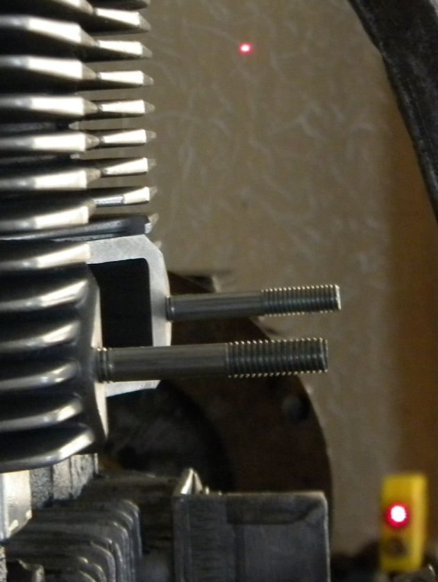

От зеркальца на картере до стены 1.2м. Лазерную точку размазывает на 40мм.
Вот направления луча.
    102 КБ · Просмотры: 116
