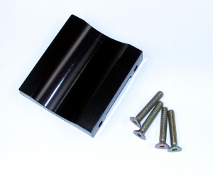

Вот как по моему понятию, то абсолютно жёстким (условно, конечно) узлом подвески будет только цельнометаллический узел. Типа "Антарес". А пластины всегда могут иметь относительно друг друга некоторую подвижность в плоскости килевой.
Красивый узел. При таком раскладе ось узла навеса крыла должна жестко крепится в пилоне. Каким образом это делается? А насчет пластин, думаю Вы ошибаетесь. Если кубик обтянуть с разумным усилием пластинами, то пластины относительно друг друга не будут иметь некоторую подвижность. МЛМ.
Это аэросовская конструкция. Пилон - квадратная двойная труба с тросом внутри. В зоне крепления/подвеса крыла на боковые поверхности пилона наклёпаны толстые дюралевые пластины, скорее всего из Д16Т. В них вдоль пилона сверху профрезерованы пазы в которые плотно входят цилиндрические головки латунных (возможно бронзовых) втулок. Болт в пилоне/домике проходит через вклёпанную/развальцованную втулку из нержавейки.
Основную нагрузку от боковых поворотов крыла несут пазы и втулки (жёлтенькие на фото в ответе 32). Они реально повыше, чем зрительно выглядят на фото.
Если нужно фото или какие размеры узла, могу сделать на выходных.
