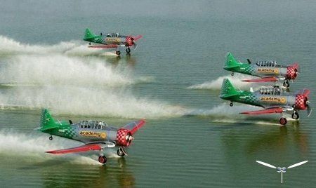

Только что это было зеркалом!
    21,8 КБ · Просмотры: 197
Борис Борисыч, ты же летчик наполовину седой на половину лысый. Ща это фото как  руководство к действию всем Чкаловым спать будет не давать. Зеркалом там и не пахнет, а ребята эти отчаяные идут очень грамотно вдоль ряби и самолетики у них видимо ну очень устойчивые в продольном канале. У левого ведомого долю секунды назад  был отход от воды (по обрыву следа видно). А вообще видео бы глянуть.
Видео то есть. Правда у меня ссылки нет, но несколько лет назад уже эту тему обсуждали : "можно ли летать ниже?"  ;D
На видео апофеозом слётанности,стал заход группы на водную гладь,с последующим длительным сколжением ...Всё это валяется в ЖЖ у Нестора,того,который 11сентября летел на Цесне над Гудзоном ввиду небоскрёбов...Глядь,Боинг низко над городом летит...!
