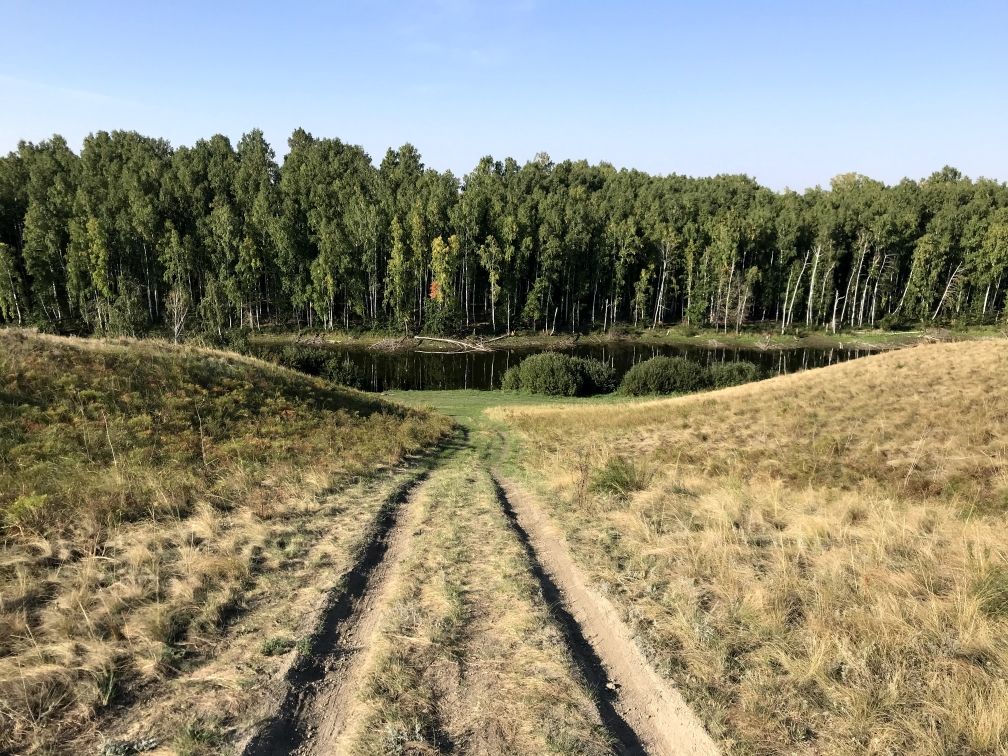

вот такой шикарный вид открылся на финальной стадии пробежки 😳
Вообще я на инструкторском когда летал, там тормоз был посредственный, и надо было обязательно касаться в районе начала, иначе не успеешь.
А на тренировке просто делаешь касание правильно, пробег и снова конвейер
