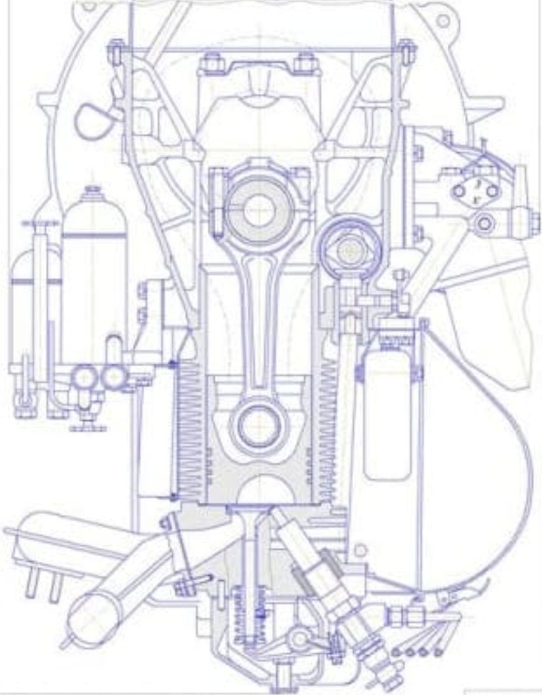

А теперь ещё раз об чём уже писал не раз и в этой теме, и в соседних похожих.
Д-144, аля Вальтер 🙂
На 108 поршнях объём 4,4 л., то есть на литр больше оппозита. Причём с гораздо большим процентом использования родных автотракторных компонентов.
80 л.с при 2000 об/мин - это 64 N•m с литра объёма.
Длина по рёбрам цилиндров 560 мм. Ширина примерно в 2 раза меньше оппозита. Распредвал и весь ГРМ родные. Карбюратор обычный автомобильный, "вырастет" не выше середины высоты мотора. Организовать питание можно даже самотёком, если поставить такую цель.
Выхлоп с цилиндров по кратчайшей траектории сразу вниз, без нагромождения выхлопных пауков.
При жёсткой посадке горшки не отвалятся, шпильки не потянутся, зазоры клапанов не поменяются. Применяемые пропеллеры от 2 до 2,5 метров.
Нужно сделать лёгкосплавный картер; облегчить противовесы коленвала, потому как ЗиЛовские поршни явно легче; скопировать Вальтеровскую систему смазки; лёгкие коллектора; "шторки" перед карбом для регулирования его температуры и т.д. по списку )))
А вот свечи я бы поставил прямо в цилиндры, как предлагал выше, симметрично и равноправно, в самых дальних "уголках" цилиндрической камеры сгорания. Получится ряд свечей справа, ряд слева. Впуску, выпуску и клапанам мешать не будут.
Встроить вторую свечу в головку Д-144 нереально. Она перекроет продувочный канал, который между клапанов для охлаждения головки.
Дырку под форсунку использовать под систему запуска сжатым воздухом. Минус стартер и акб 😉
Доклад окончен. Все свободны )))

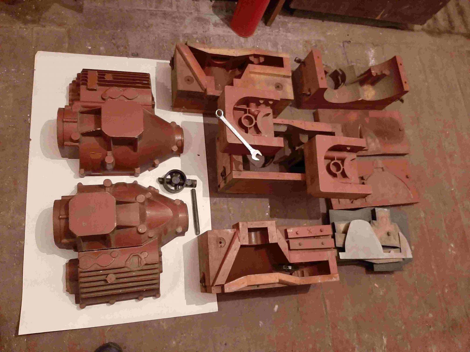

Наткнулся в хламе на заброшенную литейную оснастку картера неудачного варианта двухцилиндрового оппозита под цилиндры от М-14, Вальтера или самодельные. Примерно, в конце СССР, хотели сделать для нужд наших кружков унифицированный ряд двух и более цилиндровых оппозитов. Решили попробовать двойку. Начали делать. Тогда было просто. Клуб был профкомовский и на него выделялись большие тыщи, а на заводе по заказу клуба через профком можно было такое делать (по 5 тыщ на курсы любителей в аэроклубе - запросто). Но, узнав о страшной тряске М-3 и уже сделанных таких же, эту оснастку бросили и начали делать под четверку-шестерку с сухими картерами. Потренировавшись в изготовлении коленвала и стальных азотированных цилиндров для форсированного Фольксвагена, Саня (золотые руки и светлая голова), для четвертки отковал и ободрал заготовку коленвала, распредвала и даже цилиндров. Но, появились у нас ВМ-6-3, М-332 и М-337, не долго думая, бросили самодельные моторы и начать делать самолеты под настоящие авиадвигатели и Субару ЕА-71, выменянный за М-3. Жалко только, что тогда не успели притащить списанные со складов АШ-82Т в заводской упаковке и, заодно, АШ-62. Считаю, правильно сделали, погрязли бы в изготовлении, поломках и доводках самоделок. Энергии было, как в быках, но ума... Мы делали самолет, а мудрый наш коллега - этаж в доме...
КВА

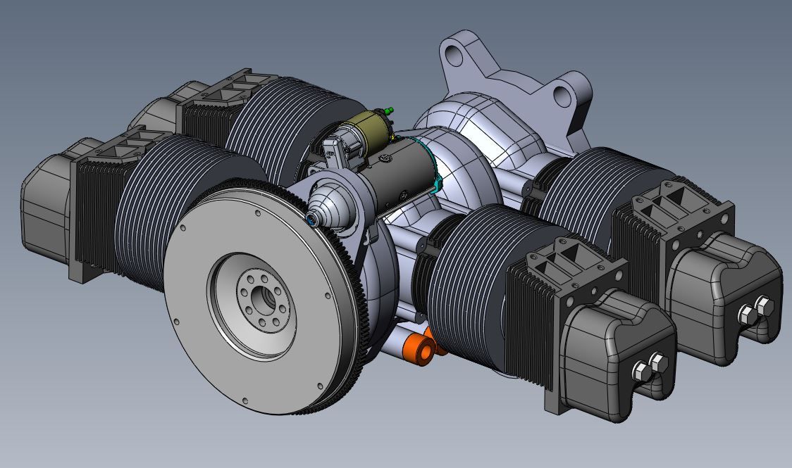

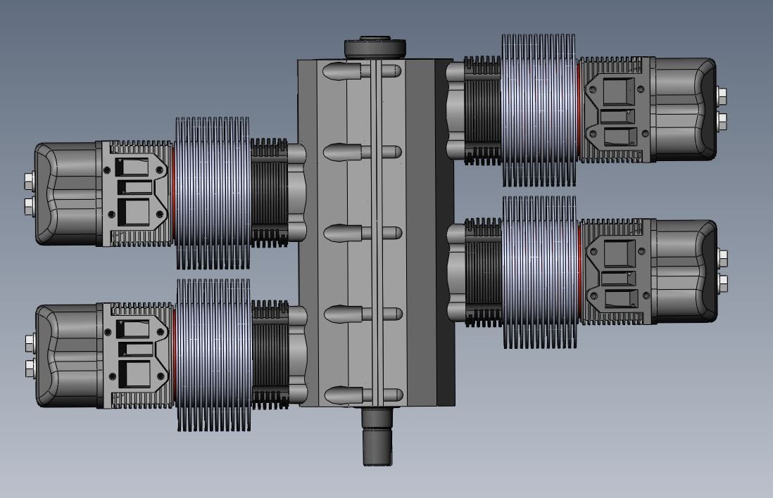

Закончили компоновку двигателя. Понятны все основные элементы и агрегаты.
Эксперементальный двигатель будет с одной свечой и электронным зажиганием.
Если будет работать - будем дальше думать.
Пока задача минимум - заставить всё это работать))
Чем обусловлена такая форма картера.? И не будет ли прихватывать поршень из-за увеличенного теплоотвода с цилиндров?
Такая форма позволяет сделать тонкостенный картер.
По теплотводу - по расчёту пока он на грани минимума.
На мой взгляд, очевидно, что картер будет иметь другую внешнюю форму...

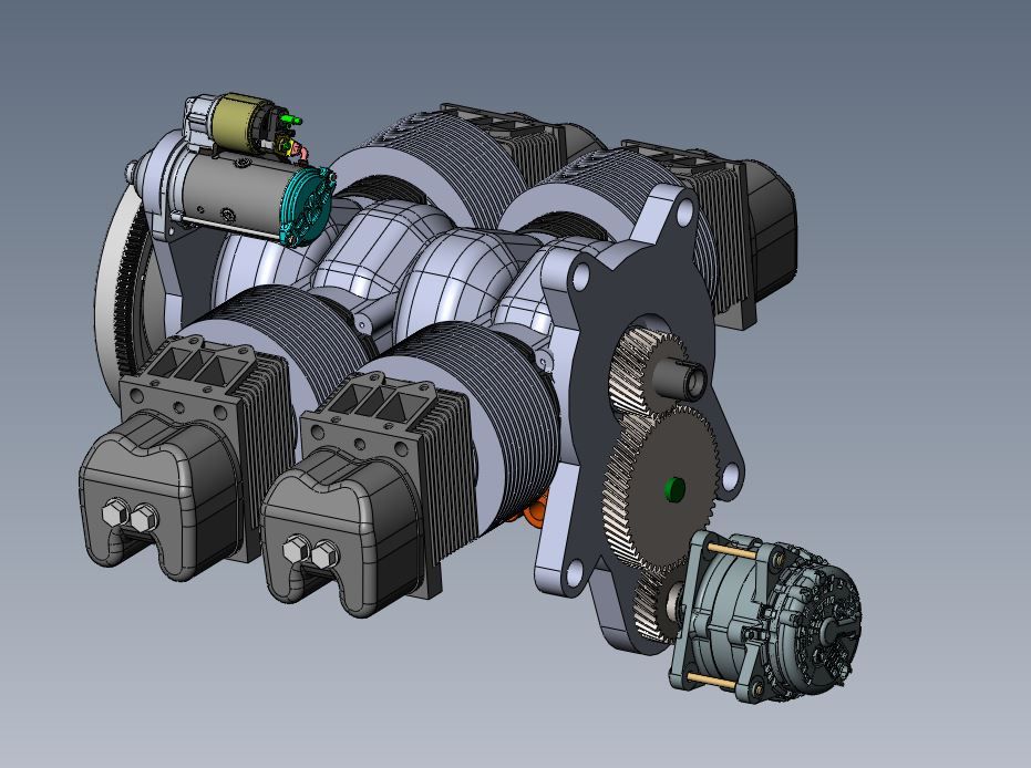

Генератор проще сразу установить рядом со стартером, с приводом от ремня. Это для опытного образца мотора. Полагаю, что в последствии, компановку определит обтекаемость мотора ( уменьшение миделя со стороны вала ВВ ) и габариты навесных агрегатов.
...Такая форма позволяет сделать тонкостенный картер...
...Пока задача минимум - заставить всё это работать...
Если задача чтоб хотя бы заработало, то изголяться футористичностью картеров не стоит. Тем более, как мне кажется, продольная жёсткость такого картера меньше.
Так же, как я понял, кривошипные секции разделены. Внутренний объём картера лучше делать побольше, и "дырки" между кривошипными секциями поширше, дабы гуляющий там воздух оказывал меньшее сопротивление. А так у Вас как минимум крайние сальники повышибает при первом же пуске. Мне так кажется.
Судя по диаметру шестерёнок и направлениям вращения, генератор напрашивается прямо на коленвал. Наверное через какую-нибудь простейшую резиновую муфточку.
Если прям так необходимо генератор зигзагообразно убрать куда-то вниз, то наверное лучше его развернуть внутрь мотора - спрятать под цилиндры. Ну и стартер туда же, если получится.
Маховик выглядит массивно, по автомобильному. Вроде планировался "прямой" привод.
Имхо естественно.
Скорее всего с моего дивана не видно всей полноты картины ))) тем более, что ещё нет впускных/выпускных патрубков. С ними вид будет гораздо "интереснее".
Ждём продолжения 🙂
Генератор стоит в этом месте, поскольку за плитой установлен масляный насос ГАЗ-66, и на его же валу стоит генератор.
На схеме не прорисована ещё задняя крышка, которой будет закрыта плита с тексталитовыми шестернями привода
распредвала, маслонасоса и генератора, поскольку там будет масло, необходимое для смазки этих самых шестерён.
Генератор так хорошо садиться на вал масляного насоса, что нет смысла придумывать что-либо ещё.
И стартер, и генератор являются стандартными покупными изделиями ВАЗ, вполне надёжными и не дорогими.
Столь узко технологичные вещи не являются моей сильной стороной)
Над двигателем работают профессионалы и я склонен им доверять.
Если удастся организовать литьё - Картер будет такой.
Если нет - отфрезеруем кусок металла. На первый раз сойдёт)
На это я ответил постом выше.

Маховик пока не трогали. Конечно, его можно облегчить фрезерованием (может быть так и поступим),
но в перспективе его надо менять на дюралевый.
Прямой привод на винт непосредственно с хвостовика не получается, поскольку у 514-го он слаб и короток.
Через маховик решается много вопросов, в том числе и возможность установки двигателя в тянущем варианте.
А Ваш диван не так уж плох))
Ну вот, отчего бежали к тому и приехали. Что теперь мешает сделать небольшую редукцию и увеличить обороты мотора?
А маховик нужен только для установки венца стартера (хоть из лёгкого сплава может быть) Коленвал (у вас) обладает большим моментом иннерции чем маховик.
