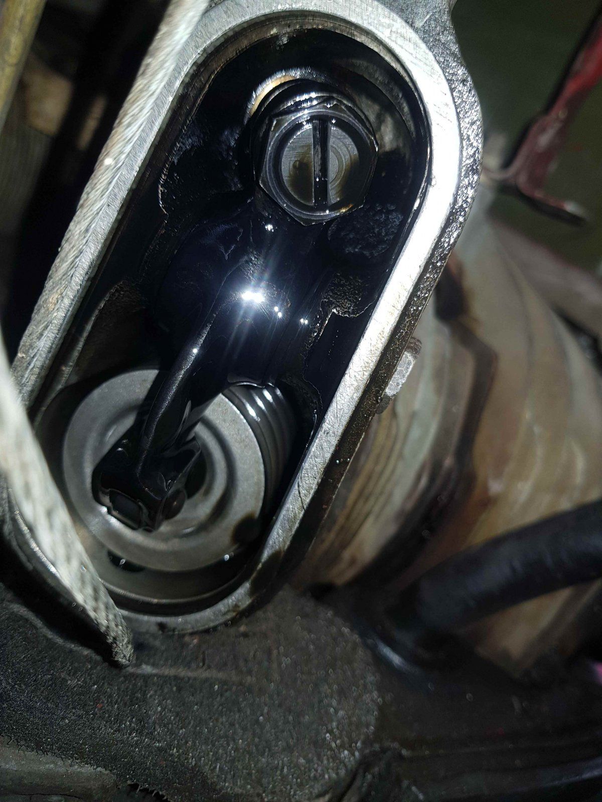

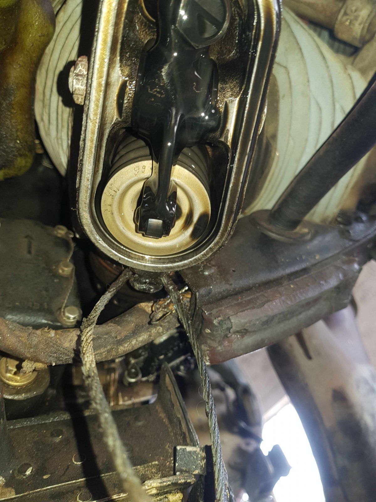

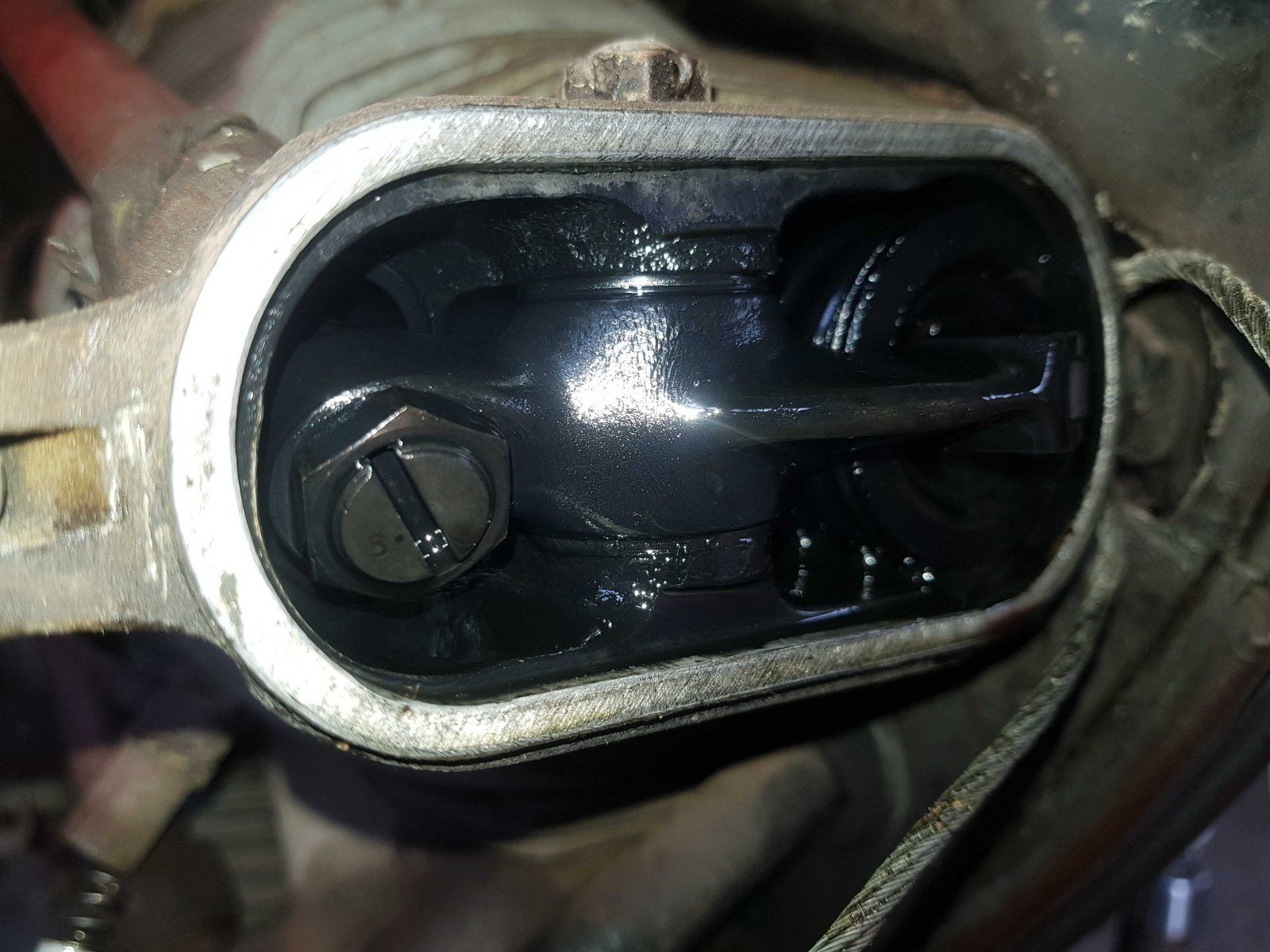

Добрый вечер, спасибо за вашу поддержку.
Извинияюсь за поздний ответ.
Хотел отписаться после тога кок будут конкретные результаты.
На сегодня у нас получилось так:

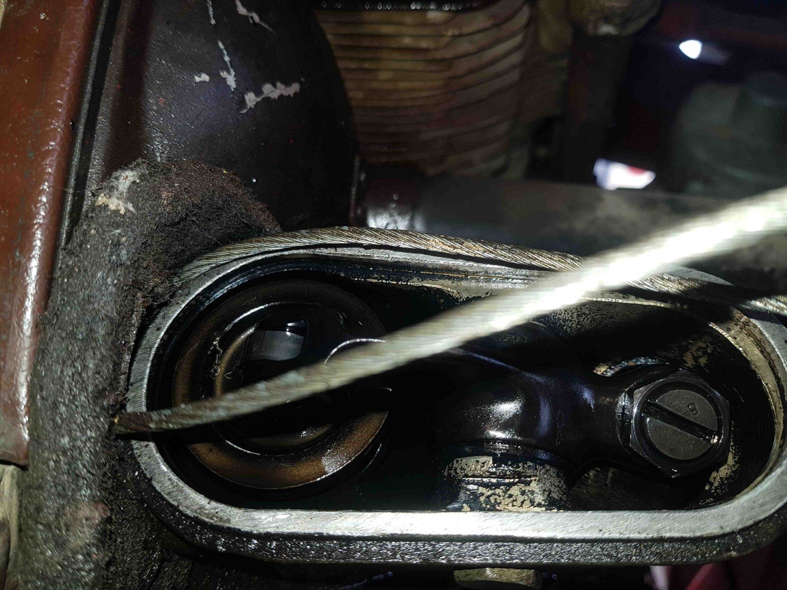

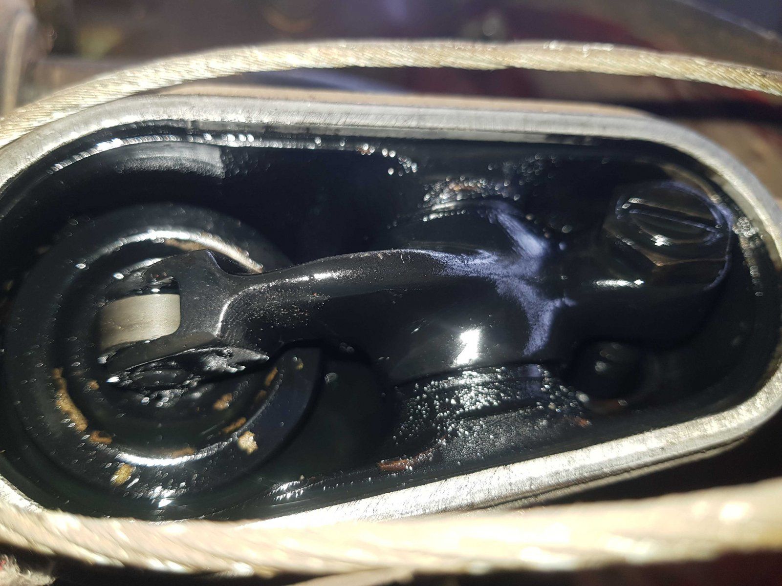

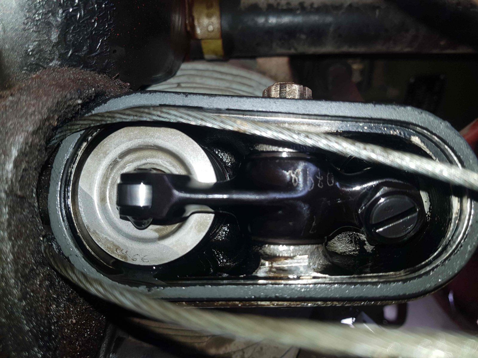

1.) Вскрыли все клапанные крышки, никаких отложений там нет, даже на удивление всё чисто
2.) Техники замерили зазоры клапанов на холодную, там тоже сказали всё отлично, на всех зазор 0,3 - трогать не стали
3.) На холодную замерили компресию прокручивая винт вручную - на всех цилиндров - результат 5 (+/- 0.2)
4) Запланировали запустить для прогрева и замерить компресию на горячую, НО при попытке запустить - не запустился (удивились на холодную запустить у нас проблем раньше не было)
5.) Проверили подачу топлива -, в магистрали качает, в цилиндры качает, открыли кранчик фильтр грубой очистки и топливный фильтр карбюратора. Бензин есть - с подачей проблем нет.
6.) При проверки искры обнаружили что на передней группе свеч искра есть, но на задних свечах искры НЕТ. (Хотя раньше искра была на обеих группах свеч)
Компресию замерить на горячую сегодня не получилось - не смогли запустить двигатель.

Под клапанными крышками будет всё выглядеть хорошо, они плотно закрыты, зазоры на "холодную" тоже будут в норме. Если будут изменения, то только на горячем(он-же у Вас на холодную заводился, а на горячую нет). Отложения на штоках клапанов, если будут, то только со стороны рабочей камеры цилиндра
и Вы его не увидите под крышками. Компрессию надо было всё равно померить на холодном. То что "искры" на одной стороне свечей нет при старте - это
вполне нормально, на малых оборотах "старта" магнето может и не давать искру(на этих магнето нет ускорителя вращения) поэтому есть "катушка запуска"
которая даёт беспорядочную искру на одну сторону свечей, что-бы двигатель "схватил" и начал вращаться быстрее(хотя-бы на секунду, но этого хватит что-бы
магнето начали выдавать искру). Эта катушка работает только когда нажата кнопка "запуск". Так-что всё у Вас работало нормально, но почему в этот раз двигатель не запустился - не понятно. Значит "стартовая" искра у Вас есть и двигатель должен был хотя-бы "чихнуть". Если этого не было - проверили ли вы камеру сгорания
(вывернуть свечу и "понюхать"- пахнет ли она бензином) или посмотреть на неё мокрая-ли она(может вы движок залили)?
Поэтому на вопрос с подачей горючей смеси в цилиндры пока ответа нет. С искрой пока тоже вопрос открытый, но позитивный - значит двигатель должен
хотя-бы схватывать на "горячем" двигателе. Осталось только теперь определиться с бензином(смесью) и компрессией. Как я сказал - компрессию на холодном
нужно было-бы померить - теперь стало ещё больше вопросов, почему двигатель не запустился на "холодную". Подача топлива или перелили? Компрессия?
Следующий раз нужно проверить на подачу смеси в цилиндры(есть она там или перелито), ну и конечно компрессию(не зависимо запустился двигатель или нет).
Не вздумайте регулировать клапана, пока не определимся с отложениями на клапанах. Когда Вы сегодня пытались запустить, у Вас переключатель магнето ТОЧНО
