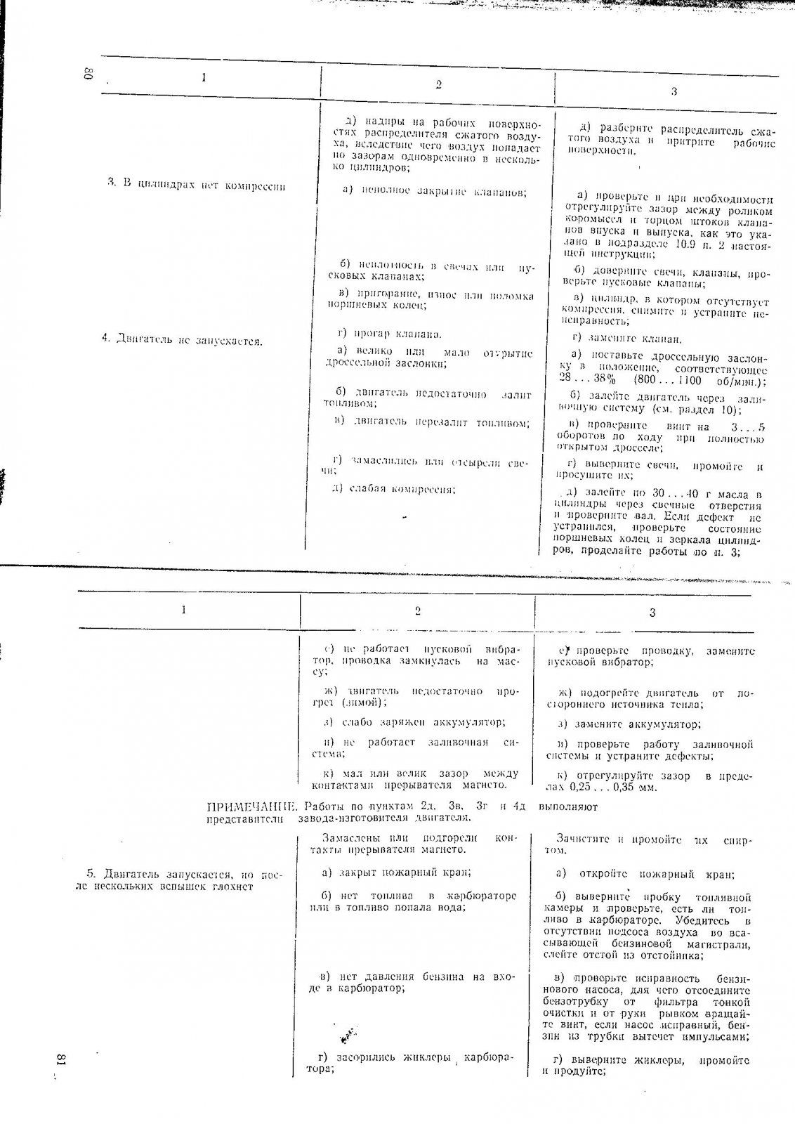

Головку цилиндра- нет.
    19,6 КБ · Просмотры: 123
