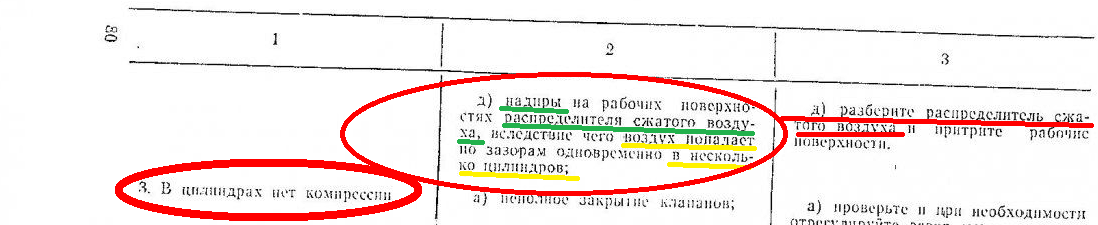

Вот и ещё смутные сомнения добавились - с упоминаением "распределителя сжатого воздуха" тот что прямо в цилиндры подаёт сжатый воздух для запуска (воздушный стартер)
- знчить думаю можно проверить это так:
запустить двигатель, перекрыть основной кран подачи воздуха, стравить остаточный воздух из системы идущей между краном и распределителем сжатого воздуха и как то стравливать подкачки компрессора в атмосферу после запуска.
Сам текст почему-то не прошёл, но мануал прикрепился, читайте.
Читайте мануал - цилиндр снимается...

Возможно ли что ИМЕННО ПОСЛЕ ПРОГРЕВА (!) - распределитель воздуха начинает как то хандрить и пропускать?
(Нарушается как то закрытое положение в распределителе воздуха в связи с увеличением температуры - с клапанами же происходит данное нарушение расширения метала с ростом температура )
Если такие неисправности возможны, то возможно это может становить виновником НАРУШЕНИЯ ГЕРМЕТИЧНОСТИ В ЦИЛИНДРАХ (утечка компрессии) или даже НАРУШЕНИЯ СМЕСЕОБРОЗОВАНИЯ (дополнительный воздух в цилиндрах). Распределитель воздуха соединен же прямо с цилиндром.Посмотреть вложение 536844
Это относится к пункту "2"- При запуске сжатым воздухом винт не Вращается.
А к пункту "3"- В цилиндрах нет компрессии - относится подпункт "а"- неполное закрытие клапанов.
Смотрите внимательнее...
Головку можно открутить только когда цилиндр снятый.
Здесь речь не идёт о "головке", а о съёмке всего цилиндра. Не нужно пытаться разобрать сам цилиндр, он просто снимается целиком.
