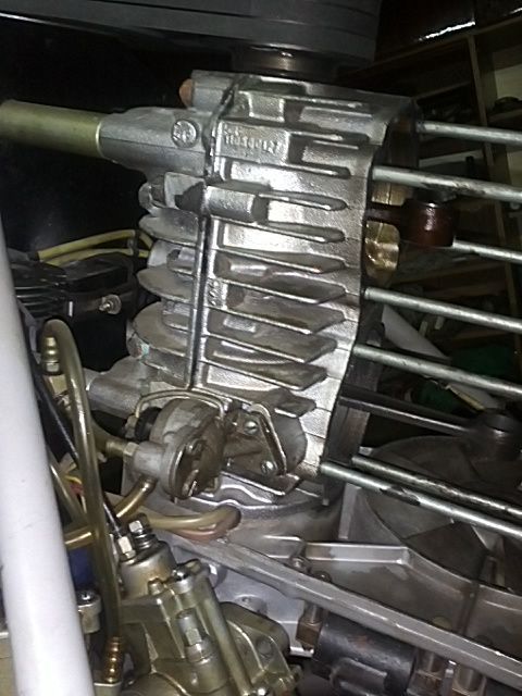

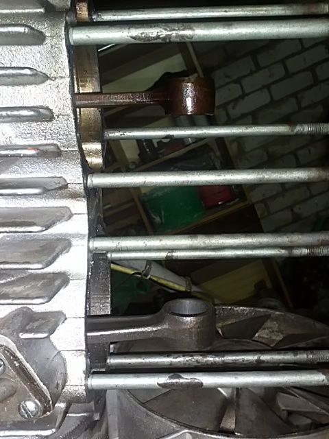

Фото шатун один в масле второй сухой.
    59,2 КБ · Просмотры: 153
Как я понимаю, 1-й -- в нагаре от масла, другой так не грелся. Интересно, горшки стоят последовательно к вентилятору. Откуда поток? При равных прочих, мне казалось, картина должна быть наоборот. Вентилятор воздух отсасывает. Горшок, ближний к нему охлаждается воздухом, подогретым первым горшком. Или я чего-то не понимаю? Строго не судите с этими движками имел дело весьма касательно,и в 1997 году. А, как изогнуты лопасти на крыльчатке, с фото не видно.
Еще думается, что винт и вентилятор пытаются создать поток противоположного направления.
, зд
Нет,здесь первый цилиндр тот, кот. ближе к вентилятору. он и охлаждается первым. а на второй дует уже горячий поток. вентилятор и винт дуют в одну сторону. а прогорел первый поршень. там и шатун сухой

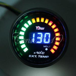

купить датчики и указательтемпературы выхлопных газов
Может не в тему, прошу извинить, нашел на Ebay"е  (http://www.ebay.com/itm/2-52mm-Analog-LED-Digital-Color-Exhaust-Gas-Temp-Temperature-EGT-Gauge-Auto-CAR-/370824596803?pt=Motors_Car_Truck_Parts_Accessories&hash=item5656de4d43&vxp=mtr) такой вот разноцветный приборчик в 52 мм корпусе всего за 27$ включая датчик. Интересно, как он в работе себя покажет?
    12,9 КБ · Просмотры: 129

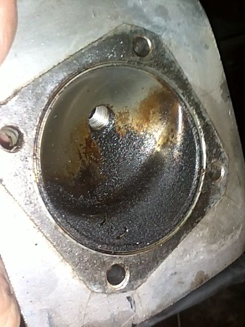

Я ввел в заблуждение назвав первый шатун_ вторым... :-/
Сними магдино и увидишь "выплюнутый" сальник
А почему он будет выплюнут?
А, может, он раньше прогорал, вот давлением и выперло. А если и в картере смесь "хлопнула", то и совсем очевидно. Вопрос технический, а не для наезда на продавца. Еще вопрос, а может, в картере воспламениться смесь до прогара: от температуры, от искры при задирании зеркала, от того, что залегли кольца из-за температуры, а потом после падения компрессии воспламенение над поршнем проскочило в пространство под него? Может ли при залегании колец просто давлением выдавить  без хлопка в картере, просто от потери копрессии?
