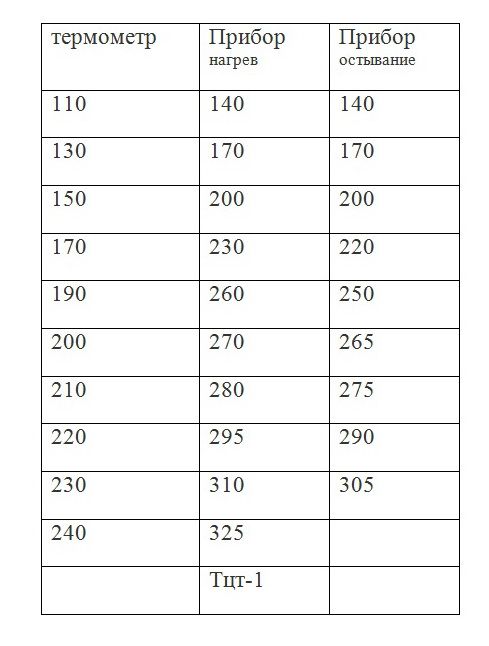

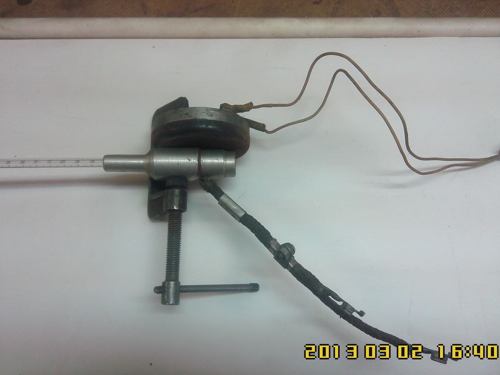

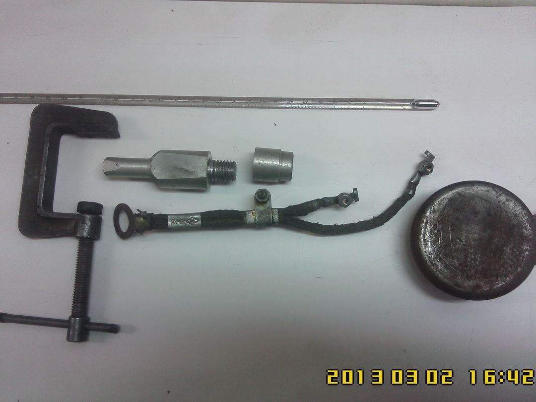

Я решал этот вопрос ближе к реалиям, кипящая вода совсем непригодна по причине полного совпадения показаний прибора при любых проводах на этой температуре, а дальше начинается самое интересное.
Термометр ртутный до 400 гр. ,а остальное на фото, провода посеребрённые, длина по месту, а запомнить предельное значение просто, даже не заморачивался с подбором резистора, да и провод компенсационный есть, но зачем?
Да затем, что без него (без них) термометр будет врать, на столько, на сколько температура контактов будет отличаться от той, при которой калибровали, то есть десятки градусов, если учесть, что все это в реальной жизни будет расположо на грячей головке мотора.  Вот отсюда и растут байки про невозможность нагреть буран до 150 град. Делайте все по уму сначала.

Если температура контактов присоединеия обычных проводов к термопаре повысится сильнее, чем температура самой термопары, то прибор покажет снижение температуры.
К примеру, накройте цилиндр куском асбеста - приборо покажет снижение температуры. Изменятся условия обдува (станут хуже) - прибор опять покажет снижение температуры, хотя на самом деле она повысится.  Валяйте, пользуйтесь. Я не понимаю, почему надо так упорно создавать себе трудности? Почему не кинуть компенсационные провода и уже не задумыватся над тем, что изменилось на самом деле - измеряемая температура или посторнние факторы, и рассказывать тут, что Буран до 150 нагреть невозможно, как будто Вы первый, кто додумался Буран хорошим маслом кормить.
И не надо умничать тут про тарировку,  без компенсационных проводов она тоже псу под хвост.
Я как то писал. Взял градусник ртутный до 300гр. В кастрюльку налил масло, в это масло поставил градусник(навесу, дна не касался).Опустил в масло термопары(так же навесу).Нагревал газовой плиткой.Записал разницу показаний от 100гр. до 280гр.Теперь летаю спокойно.
