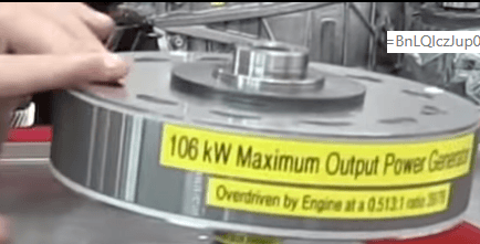

Против этого - 28 кг моторы, примерно столько же генератор - 28 кг,
Вот что то не верится мне что вес генератора равен весу мотора при одинаковой мощности производства и потребления соответственно.
Кто нибудь покажет мне серийный 20, 40 кВт генератор и его вес

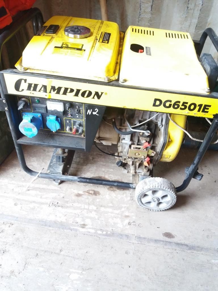

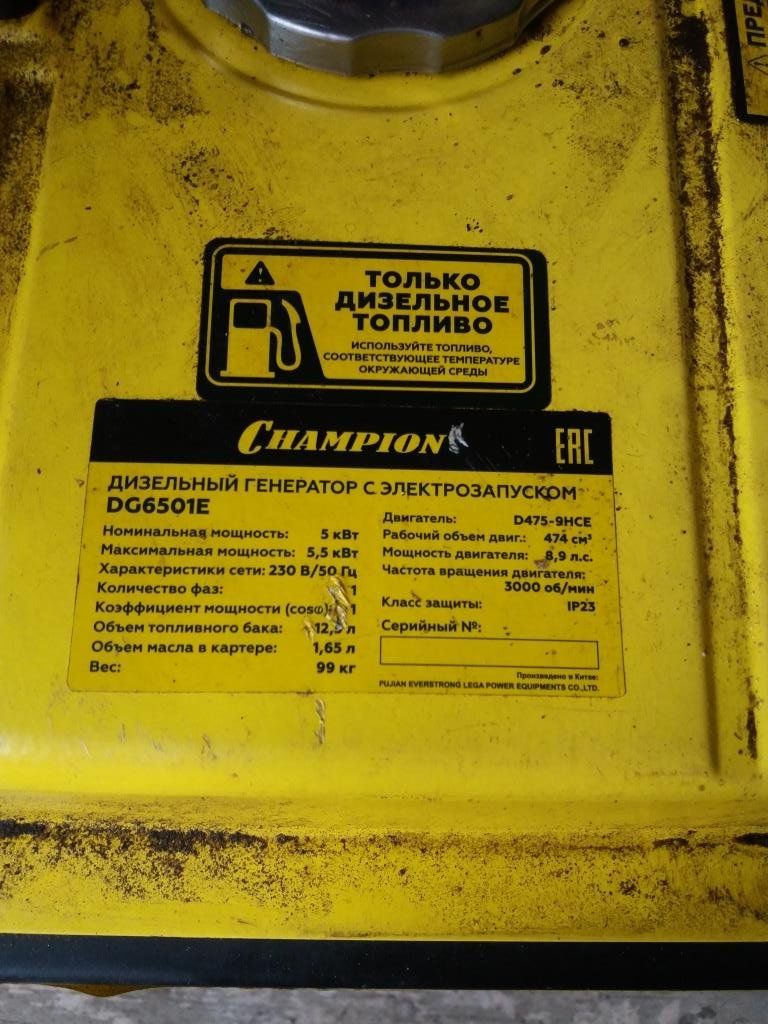

У нас на работе есть пара дизель генераторов. Когда таскаешь их по гравию да по песку, затаскиваешь в автобус или в погрузчик, особенно задаешься вопросом - где все эти новаторы по генераторам? Почему такое все тяжелое?
Добавить сюда электромотор, и на выходе будет уже не 5 кВт, а 5 л.с. Понимаю - это дизель, к тому же одноцилиндровый, наверняка там и балансирные валы есть, но все равно 99 кг сухого веса на 5 кВт выхода очень дофига.
Там именно генераторная часть тяжёлая, килограммы намотанной меди... Китайцы пытаются сэкономить вес и деньги алюминиевым проводами. Но у них кпд хуже. Ценятся тяжёлые медные генераторы.
Если порыскать интернет, то народ электромоторы приуса в генераторы пытаются переделать - на выходе пару кВт электричества с мотора выдававшего десятки кВт мощности и н*м крутящего момента.
Подсказка: ну очень большая серия...
