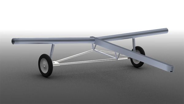

Оцените\осудите конструкцию
Эти технологии даже для безумцев подходят.
В оригинальности вам ,конечно , не откажешь. Но хорошо ли это,.. Поликарбонат на обшивке, заднее колесо с такой нагрузкой? И если хорошо ,то чем? Вес аппарата огласите пжлста.
На счёт хорошо или плохо скажу так. Палка всегда о двух концах.
Обратите внимание на планера.  М-4 Мисищевский. Тоже велосипед. Но моё шасси не полный велосипед.  Не достаток: требует повышенной прочности. Компактность, лёгкость, простота конструкции. Хорошая управляемолть на земле. При этом более лёгкие передние колёса обеспечивающие устойчивость вдоль продольной оси. Достаточно?
Да извините про вес забыл. Вес на день полёта был 280кг со мной и топливом 20л. Сейчас установлю тормоза и заменю профиль на двояко выпуклый, вместо выпукло вогнутого. Думаю дойдёт до 300кг. Есть подозрение, мала крейсерская из за него. Так как полёт на таком профиле, подобен полёту, с выпущеным закрылком.
По обшивке пока не берусь утверждать но не смотря на больший вес обшивка считаю имеет право на жизнь.
Во первых поверхность идеально гладкая. Не требует эмалита и покраски. Имеет привлекательный декоативный вид. Лёгкость монтажа. Частично работающая. На ходится пока на стадии совершенствования. По тому пока выпячиваю осторожно. По тому как требует знаний технологического процесса. Плагиат не безопасен.
В солиде есть? Покажите пожалуйста.
Черновой вариант...более детально прорабатывать смысла не вижу на данном этапе, всё зависит от конкретных комплектующих, но принцип такой. Ход 100-120 мм не считая обжима пневматика.

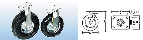

Там же все на одной заклепке держится, заделка её очень похобная по качеству и с люфтом обычно.  :~~)
Да нет, их много видов, есть нормальные, сам видел и в руках крутил, с нормальным подшипниковым узлом.
Треугольнички под хребтовой трубой с какой целью(исходя из каких соображений) установили? Почему рычаги шасси сразу за трубу не захватили?
Слишком большой угол получается, соответсвенно большое "хождение" колес вдоль лонжерона, боюсь покрышки посрывает при сжатии-расжатии подвески. Крыло нижнее мешает по человечески расположить шасси.
Не заморачивайтесь насчет этого. Прицепите к хребту. При несимметричной лобовой нагрузке у Вас эти треугольнички скрутит. Просто ближе к низу трубы зачепите или на худой конец сразу под трубой на общий коротенький кронштейн.
Как там у Вас с шасси дела обстоят. Может озвучите?
Пока как основную версию оставляю скутерные аммортизаторы под лонжероном на основных стойках, тележечную опору на переднюю. Когда дело до металла дойдет будет более ясно что и как.
