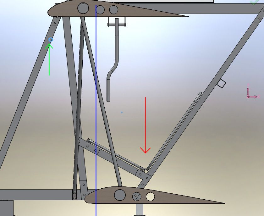

К вопросу о центровке( красная стрелка - ЦТ пилота 60 кг, зеленая - ЦТ конструкции ~70 кг, синяя линия - желаемая центровка)

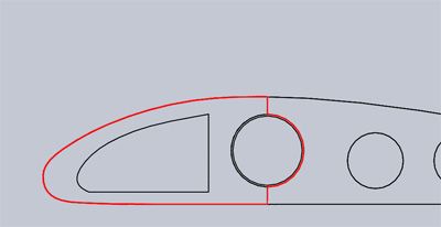

Не хватает жёсткости крыльев на кручение, надо добавить дефлектора в задней части крыльев, а так же замкнуть параллелограммой подкосы крыльев.
Кручение по замыслу должна снимать композитная зашивка лобика (красный контур)+ щедрая приклейка нервюр к лонжерону эпоксидкой + приклепка этого кокона к лонжерону.

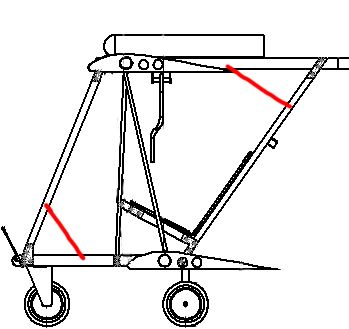

А чем тогда предложите обеспечить продольную жесткость фермы
А там большие эксплуатационные нагрузки ? Может быть достаточно сделать углы жесткими, .. например сварить из профиля АД 31. При этом профили можно изогнуть красиво , как хочешь. А хвостовую балку на хомутах.

Чем воспринимается X-овая нагрузка на крыльях?
Посчитайте жесткость на кручение дюралевой трубы и пластикового носика, тогда можно понять кто будет воспринимать кручение. Думаю замкнутый пластиковый лобик лишний, поскольку хотите очень легкий самолет.
Где цт собственно конструкции (без двигателя)?
ферма как раз из АД31только варить его я не умею, гнуть квадратный профиль тоже 🙂 без треугольников всё равно разболтается. Если только как то так попробовать:

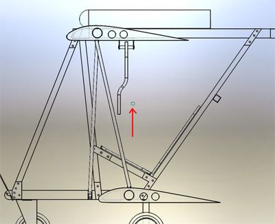

Приложите нагрузку на хвостовое оперение и покажите какая будет деформация хвостовой балочки. Тогда будет понятна необходимость (или отсутствие таковой) растяжек
Упритесь в педали с силой 100 кг. Как при этом нагружается труба за спиной? Тоже самое - упритесь в ручку 20 кг, посмотрите на трубу за спиной. Ну и тд. Повторюсь - пронормируйте нагрузки согласно каких либо путевых норм.
Сведите верхушку передней прубы с верхушкой вертикальной трубы ( та что между яиц). Получите треугольник, тогда не надо передний красный подкосик. Опустите сидение ниже, получите треугольник внизу. Пустите из переднего нижнего угла стержень к передней точке седушки, тогда не надо верхнего красного подкосика.
Вас ист дас? :🙂
Это не мое изобретение, видел фотографии нескольких аппаратов с подобной конструкцией. Длина клеевого шва каждой нервюры 65*3.14=204 мм. Если помножить на количество нервюр получим 204*26=5304 мм. Более 5 метров клеевого шва передающего крутку на лонжерон + ещё и лобик.
Уже моделировал, растяжки боковые нужны, деформация наступает при боковой нагрузке около 25 кг.
20 кг на ручке деформирует не трубу за спиной, а саму ручку, тоже и с педалями. Откуда при таких скоростях такие сумашедшие нагрузки? У мессершмита таких нагрузок не было 🙂
Так трубу перед яйками все советуют совсем убрать.
У вас упоры на ручке есть? Ошибка считаль что нагрузки напрямую зависят от размеров,веса самолета. Пилот в ручку, ставшую на упор, давит или тянет от страху ОДИНАКОВО на Мрии и на дырчике весом 150 кг! Сделаный но нормам оочень трудно поломать.

Убирать трубу перед яй, с точки зрения прочности и чистоты фермы, а не думаю. С точки зрения выскальзывания из под поясного ремня- решать вам. Опять же есть пятиточечная схема ремней.
Какая фиг разница кто чего делает в носке. Делаете Вы и должны делать осмысленно. Прикиньте жесткость ибо у пластика и дюраля сильно разные модули упругости. Зачем вам лишний элемент? Косынку под седушкой сделайте треугольной (она ж косынка!) , а то у вас какая-то угловатая. Тогда это место будет рамой, если на хотите опустить седуху.
Без стержня от нос стойки к передней части седухи нет фермы. Очень советую.

Деформация хвостовой балки появится при любой нагрузке, отличной от нуля, пропорционально нагрузке. Вопрос насколько большая.
Муха сядет на мост и мост ПРОГНЕТСЯ пропорционально весу мухи и обратно пропорционально изгибной жесткости моста.
