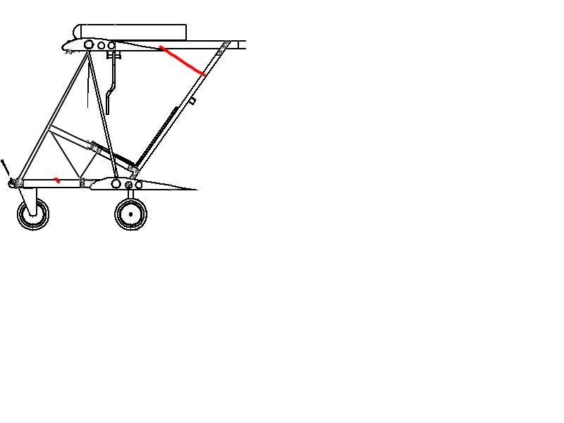

Без стержня от нос стойки к передней части седухи нет фермы. Очень советую.
Сделаем 🙂

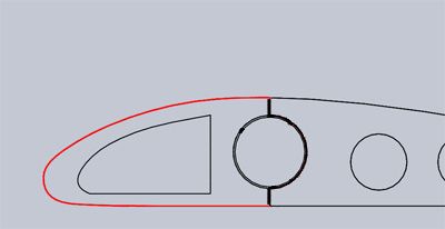

Какая фиг разница кто чего делает в носке. Делаете Вы и должны делать осмысленно. Прикиньте жесткость ибо у пластика и дюраля сильно разные модули упругости. Зачем вам лишний элемент?
Тоесть считаете что оклеить лобик достаточно как на рисунке ниже?

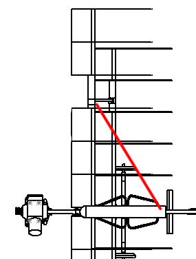

Если у вас будет горизонтальный подкос в крыле, идущий назад, то лобовая сила сильно догрузит лонжерон крыла. Вы удивитесь насколько сильно, обесчаяю!
Имеете ввиду вот так?

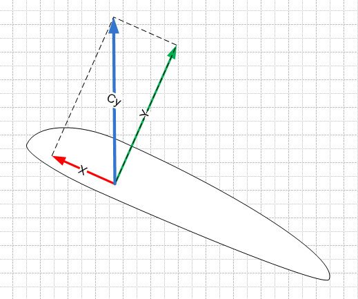

5) igorvnikol писал. Цитата: "X-овая нагрузка - это нагрузка на части самолета в направлении оси Х. Я имел ввиду силу на крыльяз, которая является проекцией равнодействующей силы на ось Х. При Су макс и соответствующем угле атаки, эта сила круто ломает крылья ВПЕРЕД". А можно попросить Вас подробнее рассказать об этой силе "вперед". Ведь это ж тяга, может без мотора с винтом обойтись можно  😀, "а мужики то не знают". 😉
[highlight]Кручение по замыслу должна снимать композитная зашивка лобика (красный контур)+ щедрая приклейка нервюр к лонжерону эпоксидкой + приклепка этого кокона к лонжерону. [/highlight]
Судя по картинке и вашим высказываниям,передача кручения пойдет с носка на трубчатый лонжерон-выдержит,в корне?Если нет,то придётся ставить в носке дополнит стенку и узел на балку и носок.

Касательно ломания силы "ВПЕРЕД" очевидно имелось ввиду проэкция вектора подъемной силы на хорду крыла, типа того:
