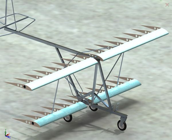

Оцените\осудите конструкцию
Я ж уточнялся по поводу связанной системы координат.
Подколки по поводу тяги забавны, ибо с чегобы тогда роторам автожиров и ветряков крутиться (авторотировать).
про горизонтальный подкосик - да. Опять же если будете использовать расчалки то надо ж их на что-то замыкать.
по поводу соло и тд - Вы правы КСС с пирамидками и V образным подкосом, крылом из двух труб и тд очень рациональны. Кроме случаев когда кривые стержни ставят-просто бред какой-то.
Я бы лобик снизу оборвал уже на 5...7%.
Кручение в корне лонжерона конечно критично для такой схемы, хотя, можно попробовать перехватьть (разгрузить) с помощью продольного подкоса
Что с площадью крыла? не будете увеличивать. Скорость сваливания ведь поболе чем на Бекасе получается.

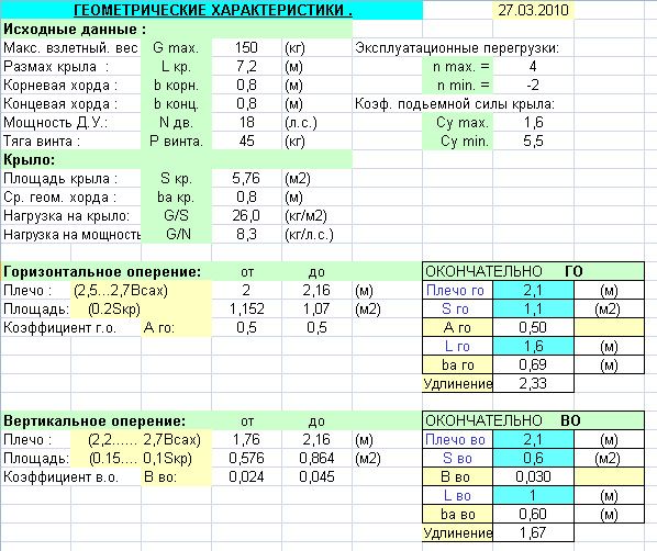

Для общего понимания могли бы озвучить статические моменты оперения

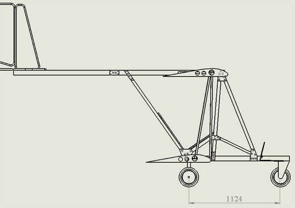

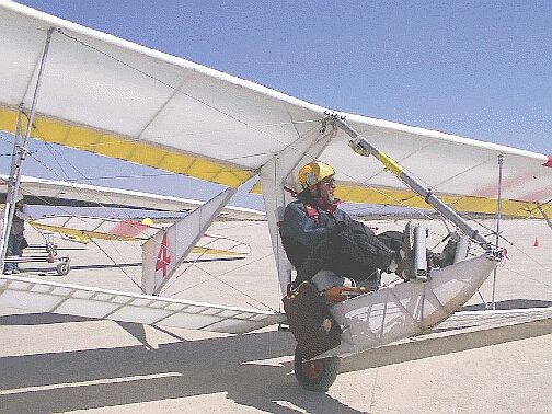

ФАР, картинка в посте 51 "слегка" неверна. Сх всегда направлена назад (сумма сопротивлений), Су - вертикально нарисуй, а равнодействующая этих сил будет наклонена назад всегда, в любых случаях полета ЛА вперед не задом 🙂.       По конструкции: переднее колесо можно вынести вперед на рессорке, (или трубу дальше протянуть, как ты написал), база действительно мала.   Ферму вокруг пилота можно образовать и без трубы вплотную к сиденью спереди (фото).
    55,7 КБ · Просмотры: 141

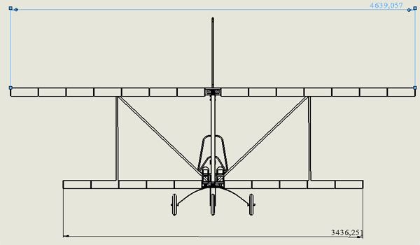

Кстати ФАР, почему биплан?
Для уменьшения размаха.
По оперению:

чуть увеличить бы Вво ближе к 0.04. Хвостовая часть самолетика тоненькая, а впереди винт дестабилизирующиу при косой обдувке. Но можно пока и не трогать, если потом будете считать боковую и путевую устойчивость поправите.

А зачем уменьшать размах? Размах ведь очень важен для летных характеристик.
Ввиду стесненных условий постройки 🙂
Маленько подкорректировал модельку: шасси растянул, S крыла прибавил, ферму подправил.

Мне несколько режет глаз нижняя передняя косынка. Попробуйте, чтобы оси трех труб соедонялись в центре косынки(ну или близко). Сейчас усилия от верхних стержней выворачивают косынку  относительно нижних болтов. Вроде ничто этому не мешает. Сзади тоже , но там огород погуще, так с ходу не берусь советовать.
Когда приложите нагрузку на переднюю стойку, может понадобиться подтянуть вперед выше упомянутую переднюю косынку, а может и не надо.
Пожалуйста, пусть самолетик летает справа на лево. Разницы никакой, но так принято. У корабелов наоборот почему-то
На нижнем крыле тоже есть лобовая сила, надо что-то решать и с ним.
В принципе прод подкос не обяз тянуть к узлам нижних подкосов
Ноги пилота на подкосы не давят? Проверте.
Это ж не сборочный чертеж 🙂 разумеется при сборке и сами косынки и трубы буду более тщательно подбирать и стыковать...а с солидом приходится воевать чтоб заставить как надо вытягивать элементы...и пока что он у меня выигрывает 🙂

На нижнем крыле тоже есть лобовая сила, надо что-то решать и с ним.В принципе прод подкос не обяз тянуть к узлам нижних подкосовНоги пилота на подкосы не давят? Проверте.
Вот с нижним крылом придется думать, куда распорку деть...а ноги норм пройдут, там сантиметров 50 расстояние между подкосами.

Если чистА для повозиться , тогда конечно надо мааааленький самолетик, а если дойдёт до полетать , тогда маааленький - это совсем не хорошо.
А мне уже нравится. Сначала подумалось , Фар - мазахист, написал осудите. Все нападают , а он сопротивляется и получает от того удовольствие. Но теперь видно - правельный способ довести проект до ума.  Аппарат стал похож на реальный. Еще уговорим Вас увеличить размах и можно начинать строить

Можно попробовать поставить передний узел на нижнем крыле
Если при пробаботке конструктива окажется что для ваших нагрузок это проходит, то можно и на верхнем сделать то же самое.
Просится отдать силу с переднего узелка сдвигом через обшивку лобика, но тогда надо замыкать эту обшивочку на трубу лонжерона. Либо просто поставить коротенький подкосик.
Если размах ограничен, то думаю нет смысла делать разновеликие крылья. Используйте габариты по максимуму, чтобы дожать площадь до макс величины. Свес крыльев конечно хорошо, но думаю площадь важнее.
Су в Вашей табличке очень большой. Дли проф типа Кларк Y примите около 1.25. Учтите что и рейнольдсы у Вас нехорошие (низкие)
Где и какие элероны?
Да вот еще. Посмотрите стат моменты живых бипланов, исходя из размаха верхнего крыла (для простоты). Вообще более корректно считать Вво от эквивалентного размаха.
Сравните со своим.
