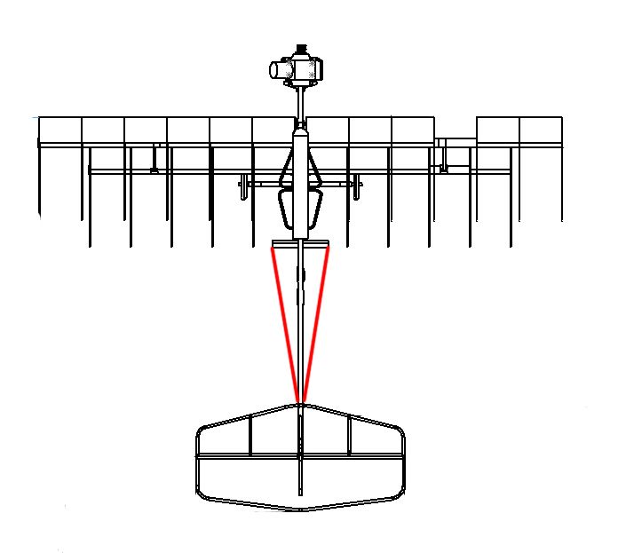

Подумал тут по поводу горизонтальных подкосов в нижнем крыле - не лучше будет поставить их и перед лонжероном и сзади? Дабы не выносить ничего назад?
Просто вперед коротенький поставте, мне кажется.
С углом в плане между лонжероном и подкосом не меньше 30 градусов.
А расчалки хвоста куда будете крепить и какие они предполагаются?
К специально для этого предназначенной перекладине, к ней же и ремни хочу крепить. Саи расчалки - стальные тросы 3 мм.

Поясните мотивы Вашего решения. Как это работает, в смысле какае нагрузки воспринимает и куда передает?
По моим представлениям 🙂 они должны разгрузить узел сочленения хвостовой балки с фермой фюзеляжа при боковых нагрузках.
Каким образом? Покажите куда текут нагрузки. Я начну , а Вы продолжте. Смотрим только плановую проекцию. Приложим боковую силу к килю. Эта сила уравновешена сжимающей силой в хв балке и растягивающей в расчалке. Дальше?
